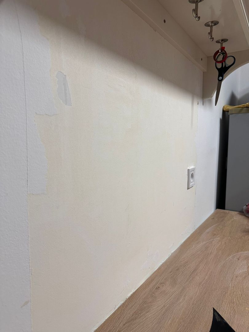

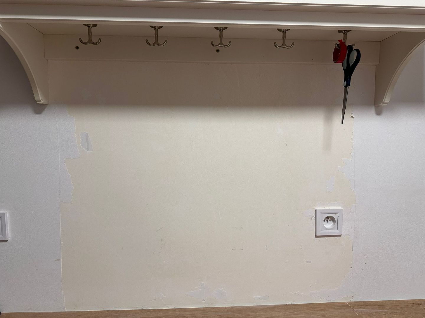

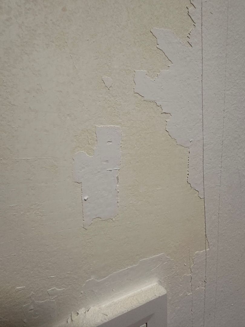

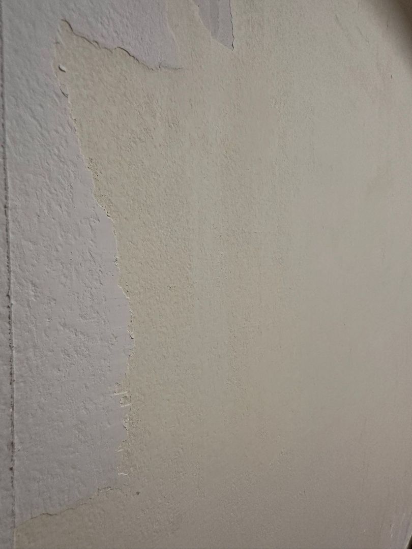

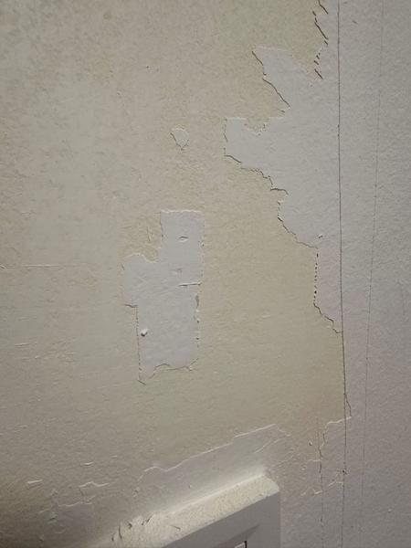

Zdravíčko, v kuchyni sme mali tapetu a ako to žena dala dolu odlupila starú farbu, je aj nejaká možnosť ako to spraviť len aby to trošku vyzeralo, nemusí to byť dokonalé, s niečím to zahladiť a natrieť celú stenu, alebo treba komplet celú stenu zoškrabat, penetrak a malovka? Naozaj sa to nedá nijako lokálne? Ďakujem
Ja by som oskrabala celu stenu, ta malovka tam drzi len silou vole a aj je tam tych vrstiev viac ako dost. Ked to zacistis a namalujes, moze ist dole aj zvysok

@merco420 ak to chceš mať pekné, tak nedá..musíš oškrabať.
No sťahujeme sa z podnájmu a takto to nemôžeme nechať tak zisťujem aké sú možnosti, ani po zabruseni nejakým finishom/štukom keby sa to zahladi a natrie dvoma vrstvami by to nepomohlo, resp. Je veľké riziko že keď začnem zbytok steny maľovať že po penetrácii pri natierani sa mi aj inde bude odlupovat tá stena? Aj keď chápem že asi ťažko povedať takto z fotiek...sorry za debilné otázky ale absolútne sa do toho nevyznám nieje to môj obor a chcem to nejak čo najjednoduchšie a najefektívnejšie dať do poriadku
Vidim ze je to v mieste medzi policou a skrinkou. Daj si odrezat zrkalo na mieru a nalep ho tam a nemusis nic skravat alebo dosku tenku od stolara.
