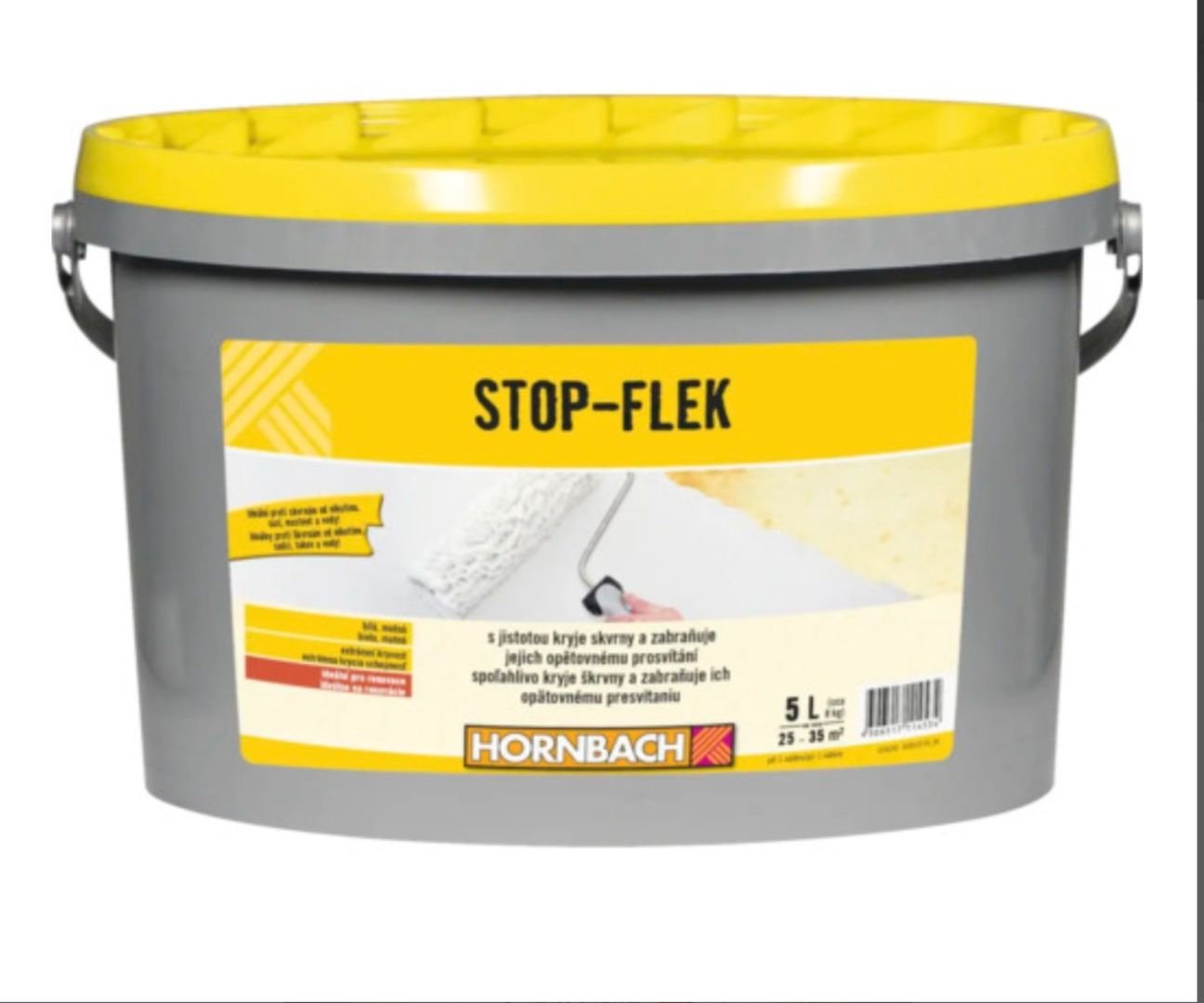

Ja tiež premaľúvam veľmi sýte odtiene až 3x, už sa mi stalo, že až na 5x bežnými farbami, ale objavil som cenovo dostupné riešenie - izolačnú farbu z Hornbachu, vhodnú aj na zatečené steny, zafajčené.

@alex2345 otázka znie, aká to bola farba z toho Hornbachu... Umývateľná?
