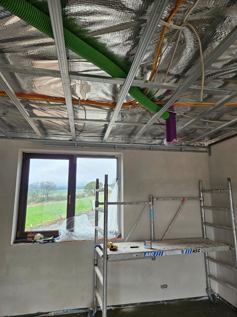

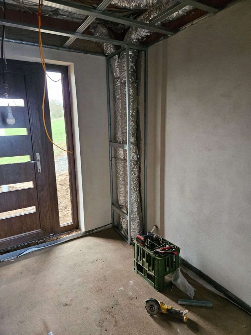

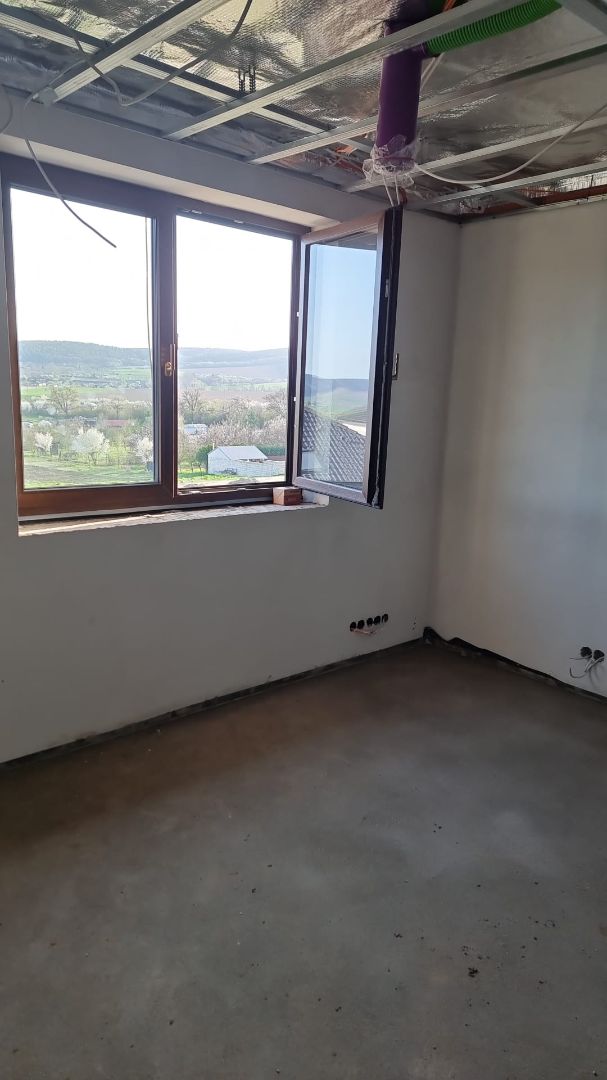

Čím je najlepšie maľovať klasické štukové omietky?
Zdravím, akurát sa pomaly blížim ku fáze maľovania stien v novostavbe. Steny sú štukové. Rozmýšlam aká metóda by bola najlepšia pre takýto typ steny. Mám sa pustiť do maľovania pomocou striekacej pištole alebo klasicky valčekom? Vopred ďakujem za odpovede 🙃

@minoo no fotky su trocha staršie ale sadrokartóny mám ochvíľu nahádzané, ešte posadrovať spoje atď a potom by som sa do toho pustil. A striekal si štukové omietky alebo iné? Veľa ľudí ma odhovára pri takýchto omietok od striekacej pištole.
