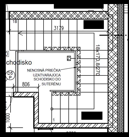

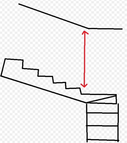

Ahojte, máme dve schodiska nad sebou, jedno z pivnice do 1 podlažia a druhé z 1 podlažia do 2 podlažia. Podesta na spodnom schodisku je rozdelená diagonálne, no podesta na hornom schodisku nie je rozdelená, a tu nám to nevychádza, pretože ak by sme šli do pivnice, tak by sme si buchli hlavu do tejto nerozdelenej podesty (viď obrázok). Spodné schodisko je uz zabetonované a začali sme kreslit horné a zistili, že to nevychádza. Vykres (viď obrázok) je pre schodisko z 1 do 2 podlažia. Napadá vás prosím nejaké riešenie, aby sme nemuseli rozdeľovať podestu aj druhého schodiska? V projekte nebola rozdelená podesta ani na schodisku v pivncici, ale pri stavbe sa urobila chyba, tak sa musela rozdeliť, ale druhé schodisko by sme nechceli rozdeľovať. Ďakujem za každý podnet.

@sima2929 napadlo mi jediné, urobiť to bez podesty. Namiesto podesty dať rovno otočné trojuholníkové stupnice, tým dramaticky zvýšite pod stupnicami výšku. Len sa vám podstatne predlžia nášlapné plôšky na ostatných schodoch, kedže sa rýchlejšie dostanete do výšky.. Nepredpokladám, že budete chcieť meniť výšku nášľapu. Len ten otoč musí prísť skôr, ako bola navrhnutá podesta, t.j prvý stupeň do otoču ešte pred samotnou zákrutou. Ide to tak zrealizovať, len to chce šikovný návrh.

@zicher Ďakujem za podnet, ale práve tam chceme zachovať podestu. Ak by to malo efekt, tak by sme uvažovali aj na zmene výšky nášľapu.
už nástup na schodisko je úzky, premerajte si súčasný stav na stavbe , nakreslite a posúvajte chody. Konštručnú býšku podlažia máte 3 m, nie je jasný rez schodiska , možno sa dá o 8-10 cm urobiť tenšie.
Predlzit podestu?
Predlzit podestu?
@wolodymyr to sú schody do pivnice, tie má už zabetonované. potrebuje horné schodisko dostať vyššie..
