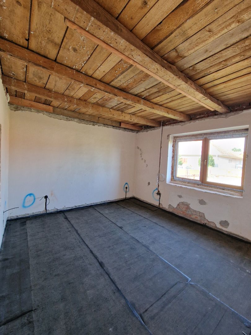

Odpoveď na príspevok od dimi3zmv:
Máte niekto skúsenosť použitia priameho závesu ro… @dimi3zmv mam tak, uplne na pohodu priamym zavesom. Akurat ze som nezhadzoval spodnu vrstvu dosiek ako ty ale priamo do nich prichytaval zavesy. Nic nepraska a to mam nad tym obytne podkrovie.Odpoveď na príspevok od sousedekovci89:
@dimi3zmv mam tak, uplne na pohodu priamym zaveso… @sousedekovci89 ako dlho to prosím máš? Ako si riešil rohy? Myslím spoj medzi stenou a SDK? Dával si na SDK len farbu alebo aj stierku? Ja som šúpal dole podbitie lebo som potreboval každý cm a to podbitie+rákos+omietka bolo dobrých 5cmOdpoveď na príspevok od dimi3zmv:
@sousedekovci89 ako dlho to prosím máš? Ako si ri… @dimi3zmv 5 rokov a spoj strop stena som "skryval" do polystyrenovej listy. Nam so zenou sa to tak paci tak som sa nemusel aspon trapit s napojenim na stenu. SDK mam len Q2 teda len spoje a len namalovany a spoje nevidno.
