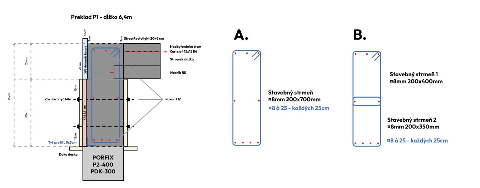

Plánujem preklad dlhý 6,4m, v strede stĺp 0,6m zaliať spolu s vencom s použitím stropného systému Rectolight, ktorý spôsob strmienok by ste zvolili A alebo B. ďakujem všetkým za odpovede

@zdenkochabada A. strmienky prenasaju smykove sily, v strede nosnika nemaju vyznam.

@zdenkochabada daj A na striedacku s B.
