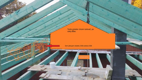

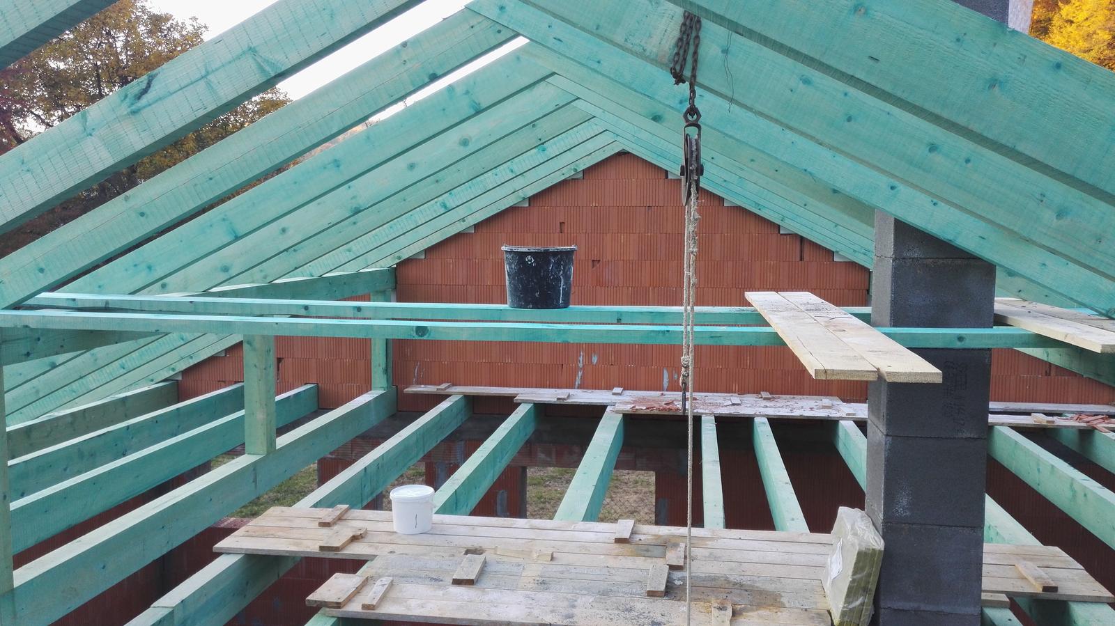

Ahojte, tiež by som si rád overil správny postup pre izoláciu stropu. Na fotke mám priestor pod strechou kde plánujem urobiť miestnosť, do budúcna pracovňu alebo herňu. a hlavne preto teraz , lebo výlez budem mat len výklopný rebrík-schodíky, tak to robím už radšej teraz pri výstavbe. Preto mám tak na úzko uložené stropnice aby boli pochôdzne.Medzi ne ide izolácia 250mm , pod to (do SDK konštrukcie 100mm na krížom a samozrejme fólia.) Podlaha "povaly" budú dosky (15x2,5). Ako čítam tak by tam asi mala ísť fólia , len neviem aká. Finálnu podlahu na povale by som chcel plávajúcu. Tú by som položil tak, že na dosky by išiel mirelon a na to plávačka. Je to takto správne? Krov zaizolujem len v tom priestore kde je položený stôl viď foto. Medzi krokvy pod škridlou pôjde 150 mm izolácie , potom na krížom ešte 50 mm ( na to neviem či musí alebo nemusí ísť folia, predpokladám, že paropriepustná , fólia pod škridlou je kontaktná,) a na to by som chcel tatranský profil ako obklad. Z bočných strán ako je na obrázku, chcem dať OSB, medzi to 150mm izolácia - to je aj šírka hranola, potom kontra laty, 50mm izolácia a na to neviem či a akú fóliu, a OSB. Hádam som sa vyjadril jasne. :D Chcem vás poprosiť o vaše postrehy a názory, prípadne dobré rady ;-) PS: strecha je už položená, len tu je viac svetla. Ďakujem

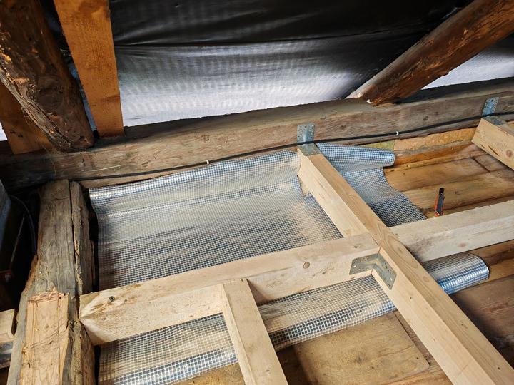

Ahojte, sedi mi tato tema, tak ju ozivim. Mam na chalupe strop z 4cm dosiek, na nom mam nachystany rost na ktory sa v buducnosti bude robit pochodzia podlaha. Nateraz idem zobytnovat iba spodne podlazie, takze dam len vatu pod rost (5-8cm) a medzi rost (20cm) bez zaklopu. No a teraz otazka. Ako mam dat pod vatu parozabranu? Staci ju umiestnit iba vodorovne pod vatu (obrazok 1), alebo mam kraje vytiahnut az po stresne pomurnice? (obrazok 2) Dakujem za rady

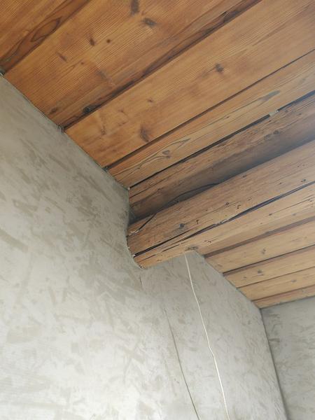

@jusi1 1. Pomer vlna POD a NAD parozábranou musí byť 1:5. 2. Kde je vzduchotesná rovina domu? V prízemí je to interiérová omietka. Na ňu by sa mala napojiť parozábrana. Predpokladám ale, že po obvode stropu sa už nedá - tam je dúfam tmel, ktorý robí túto špáru tesnou. Chcelo by to premerať a netesnosti opraviť. Parozabranu prilepiť v rohu kde leží pomurnica na strope. V projekte by ste mali mať farebne vyznačenú vzduchotesnú rovinu pre prízemnú verziu domu aj pre podkrovnú. Výkres rezu s upozornením na detaily!

@blacksr 1. Pod parozabranou vlna nebude, skladba toho stropu bude: stropne dosky 4cm - parozabrana - vata pod rostom 5-8cm - vata medzi rostom 20cm 2. Vzduchotesna rovina - pre mna novy pojem, neviem co tym je myslene. No ak spravne chapem, v prizemi je omietka 10cm dovnutra smerom od obvodovych drevenych stien. Je tam totiz tiez rost, drevovlaknita izolacia, paropriepustna membrana a OSB doska na ktorej je vnutorna omietka.

@jusi1 Parozábrana by mala byť spojená s tou omietkou. Ak nie je, musí sa spoj omietka-strop a strop-parozábrana utesniť zvlášť, v 2 krokoch. Tmaey, pásky sa na to používajú. Vzduchotesná rovina domu = vrstva, ktorá robí dom vzduchotesným. Niekedy aj parotesným, ale to nie je nutnosť.
Zasinam chapat. vy myslite parotesne (alebo vzduchotesne) spojenie stien a stropu na prizemi, aby sa vlhkost nedostavala hore. To ale u mna nie je mozne, pretoze priznavam stary 100 rocny strop, kde su prekladane dosky (foto pohlad zospodu). Neviem si predstavit silikonovanie vsetkych spar na povale. Preto chcem na ne natiahnut parozabranu, aby ta vlhkost zospodu sa nedostala do vaty. Parozabrana bude natiahnuta tak, ze pod nou budu drazky so vzduchovou medzerou medzi doskami, kedze dosky su prekladane. Ide mi o to, ako parozabranu ukoncit pri krajoch, ci ju mam tahat hore pomurnicou, alebo ukoncit vo vodorovnej urovni.
Pochopila som. Ide o vzduchotesnost po obvode. V ploche ju dosahujete parozabranou.
