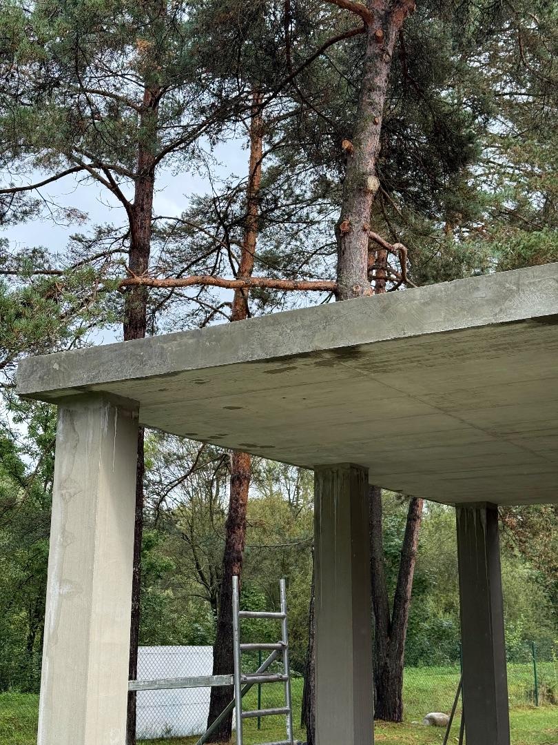

Čo na strop a stĺpy?
Pozdravujem vás mám teraz sú Monolit betón. Máte tip čo natiahnuť na strop a stĺpy? Marre Molit vonkajšiu omietku iné? Ďakujem za tipy a skúsenosti

Môzes to oblozit drevom,imitaciou stiepaneho kamena,okožovat fasadnou omietkou,nechat tak,a nasadit popinave rastliny,ktore zakryju beton,mas vela moznosti.

@killiani osobne by som to omietol nejakou silikonovou omietkou. Pretože neuzavrie vlhkosť v konštrukcii-dýcha, pretože ochráni pred vonkajškou vlhkosťou, pretože výborne drží, neopadáva, netreba jej aj po dlhšej dobe venovať špeciálnu starostlivosť a aj preto, lebo je lacná a dobre vyzerá.

@zicher mate nejaky typ ktory vyrobca omietly?
@killiani ha! sú ich desiatky. ja mám na dome pj colours fasaden.. ale nie sú v tom veľké rozdiely. čo sa vám páči, tom tam dajte. zbytočne budete vymýšľať drevené obklady alebo fasádne dosky, či čokoľvek, lebo všetko bude podsatane drahšie a časom zdegraduje. baumit, silkdekor, ceresit, caparol, jubizol, cemix........... čo vás farebne osloví, to si tam dajte.
ale samozrejme, treba to urobiť správne.. najskôr podklad kleber sieťka penetrák, až potom omietka. A ak sa na hornej doske bude bývať, tak ešte pod to aj zatpelenie...

@zicher Ak si dobre spomínam, tak on staval väčšiu drevostavbu, zasadenú do okolia plného zelene, stromami, takže ak táto záležitosť je pri tej stavbe, tak by mala byť v nejakom kontexte k okoliu. Preto bola najlepšia rada od @jan45, keď sa dotazoval, že čo na to architekt...

@frantisekca chápem, nesledoval som to vlákno, nie som v obraze. ak je to tak, treba samozrejme zohľadniť prostredie a charakter stavby..
