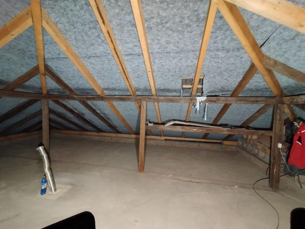

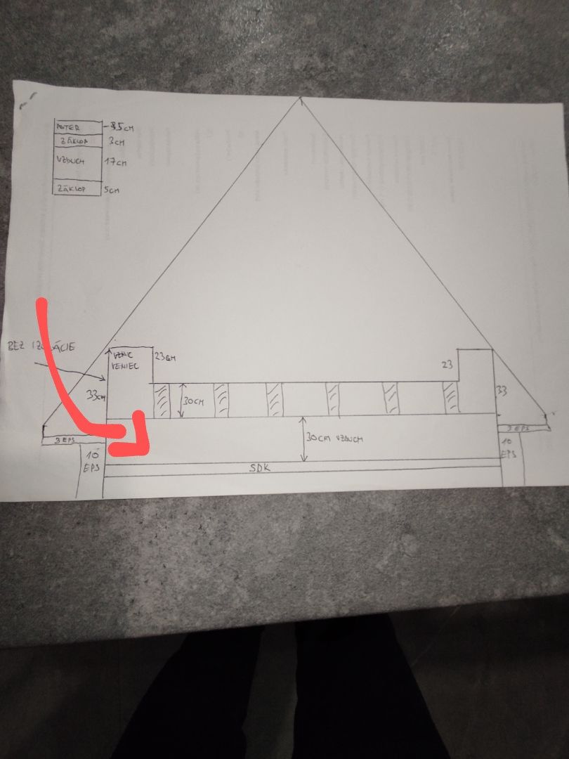

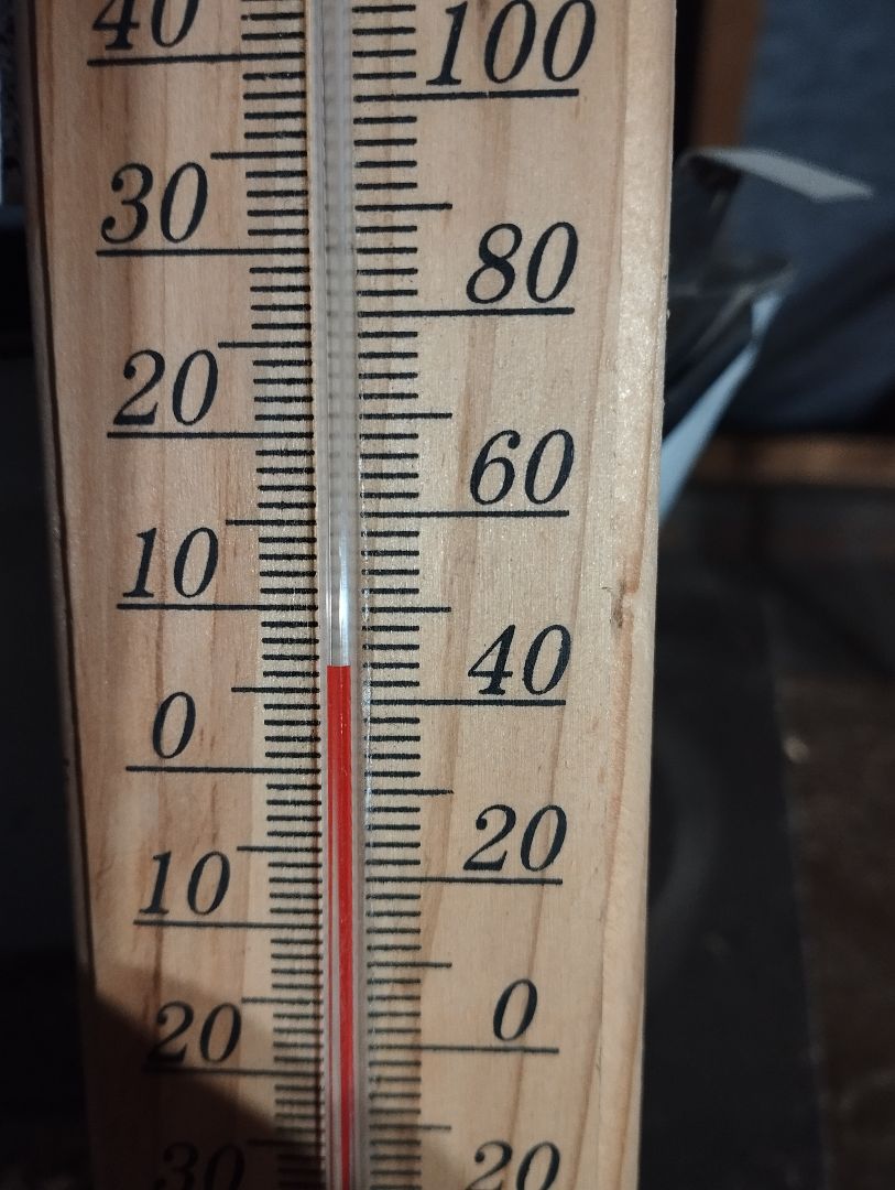

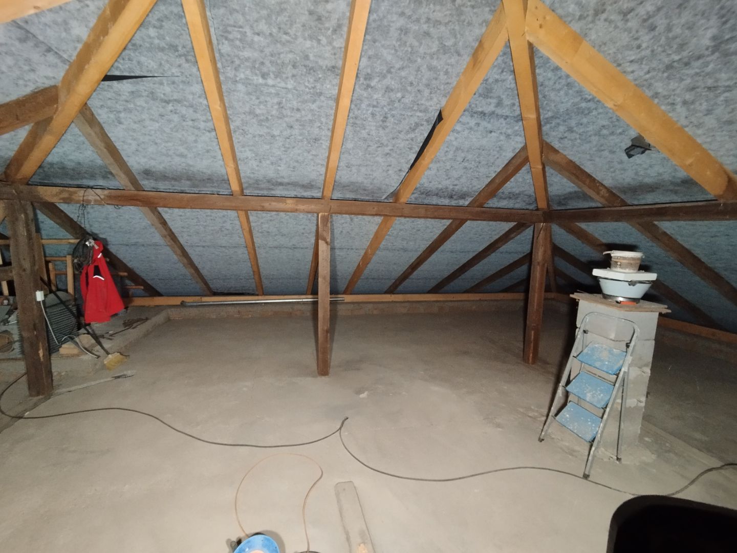

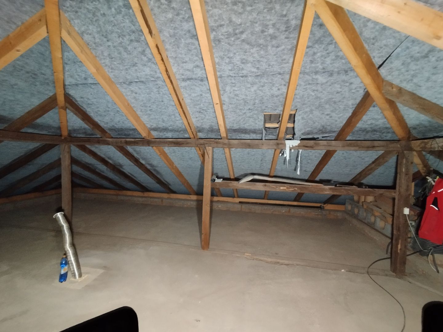

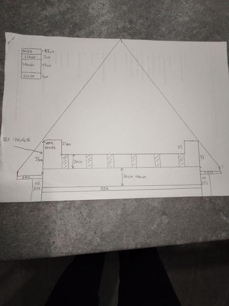

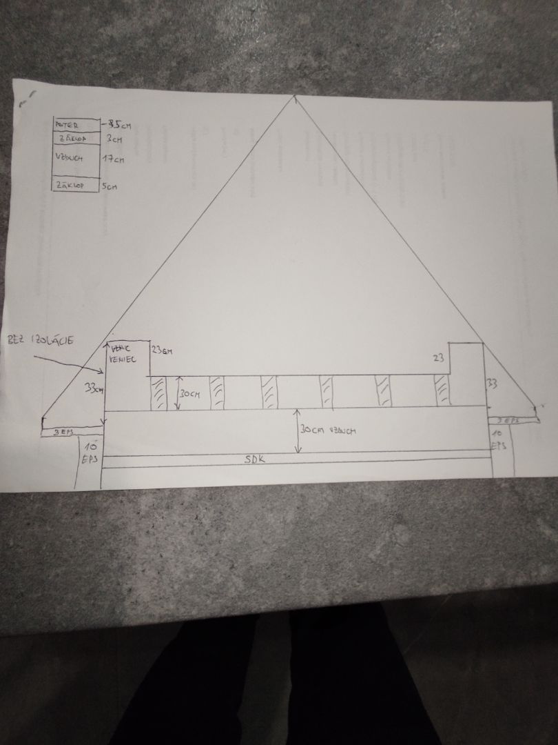

Zdravím, potreboval by som poradiť ako zatepliť podlahu na povale, zistil som že v interiéri kúrim na +22 stupňov, vonku bola teplota -1 a na povale bola teplota +8. Vatu nechcem kvôli hlodavcom a pochôdznosti, fúkaná izolácia by bola iba 17cm, myslím že je to málo a mohlo by sa to rosiť v záklope. Moja predstava je na poter rozložiť eps v hrúbke 15 alebo 20 cm. Problém je že najprv sa robila strecha a podbitie a potom sa zatepľovali obvodové steny, z toho dôvodu nie je zateplená stena nad podbitím, bojím sa aby sa to niekde nerosilo. Skladba stropu: sdk so sieťkou a mvr, 30cm vzduch, záklop 3cm, krokva 17cm, záklop 3cm a poter 5cm, je to klasický palach. Ďakujem za cenné rady.

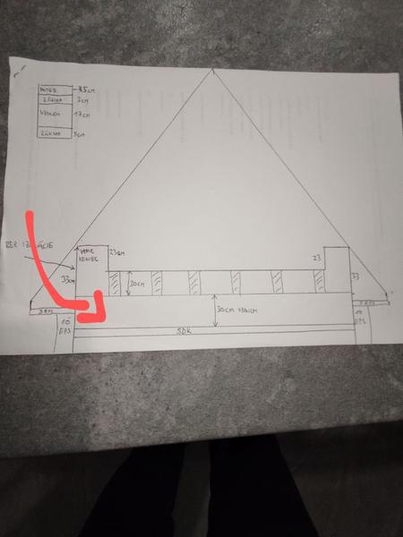

@stanislav013 musisis vyriesit zastavenie prenikania chladu v smere sipky, inak to zateplenie nema zmysel. Aspon ak by si hoc zvrchu vedel do podbiti napchat vatu/nafukat izolaciu. A co sa tyka hlodavcov, ak mascdobre ukoncene detaily a v okoli nic co by ich pritahovalo, obavat sa ich nemusis. Kazdopadne na idealnu pochodznost potrebujes nejaky rost a na to pochodznu vrstvu. Ani polystyren nie je svojim sposobom pochodzny, aj ked chodit sa po nom zvlast po podlahovom da. Dokonca aj styrodur sa ti pri naslape trochu preliaci.

@stanislav013 a Ty si myslíš, že hlodavce si budú vyberať, či pôjdu do vlny alebo EPS. I'm je to tak u prdele. No keďže nieje veniec podľa nákresu zateplený, tak ti zostáva len do podbitia nafukat penu/sekanú vlnu. A ten nákres je aj tak asi zle, lebo podľa neho veniec stojí na vzduchovej medzere....

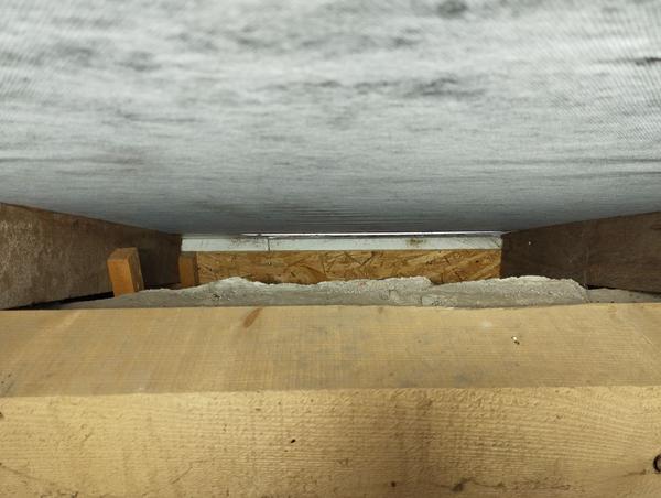

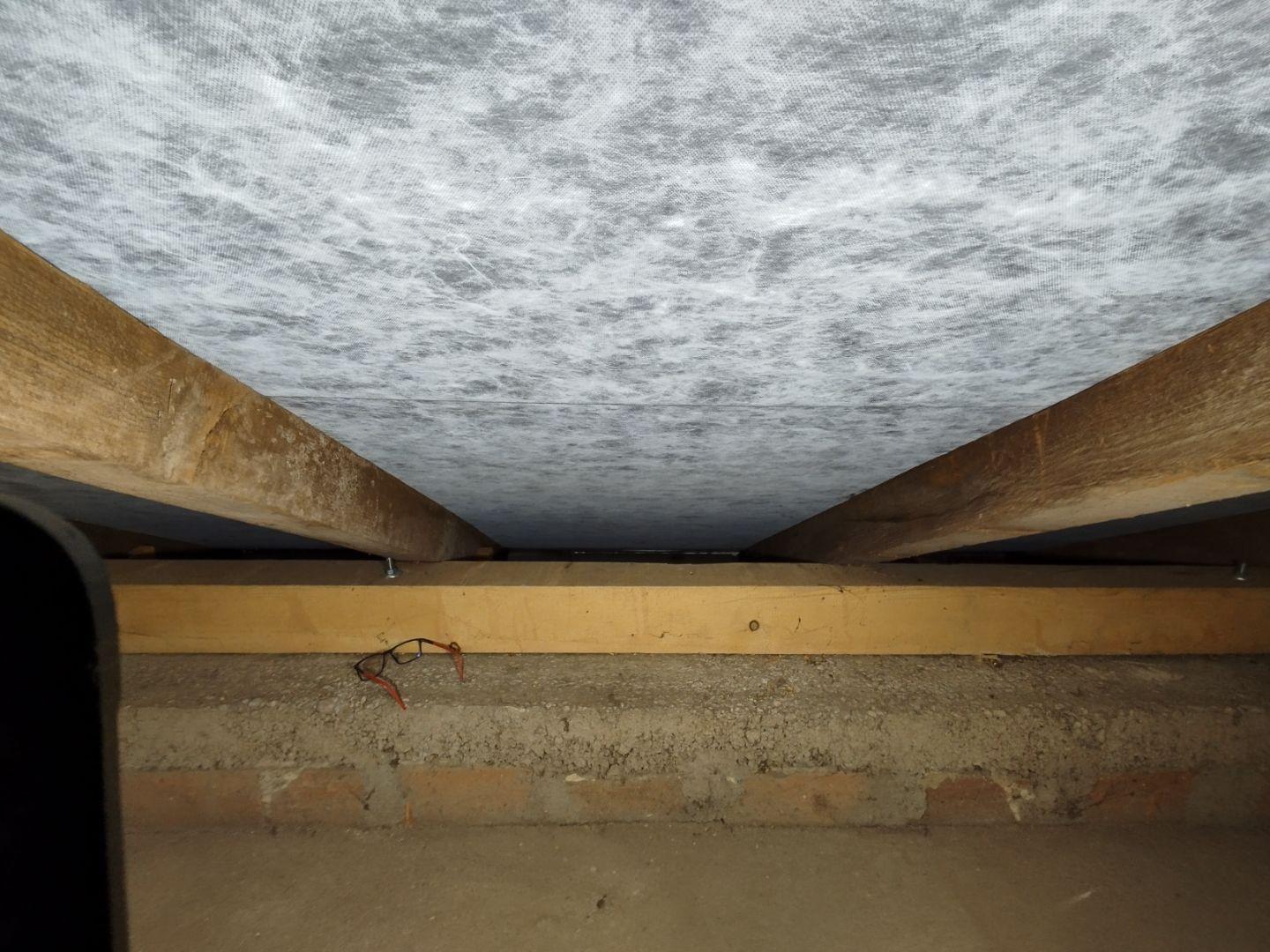

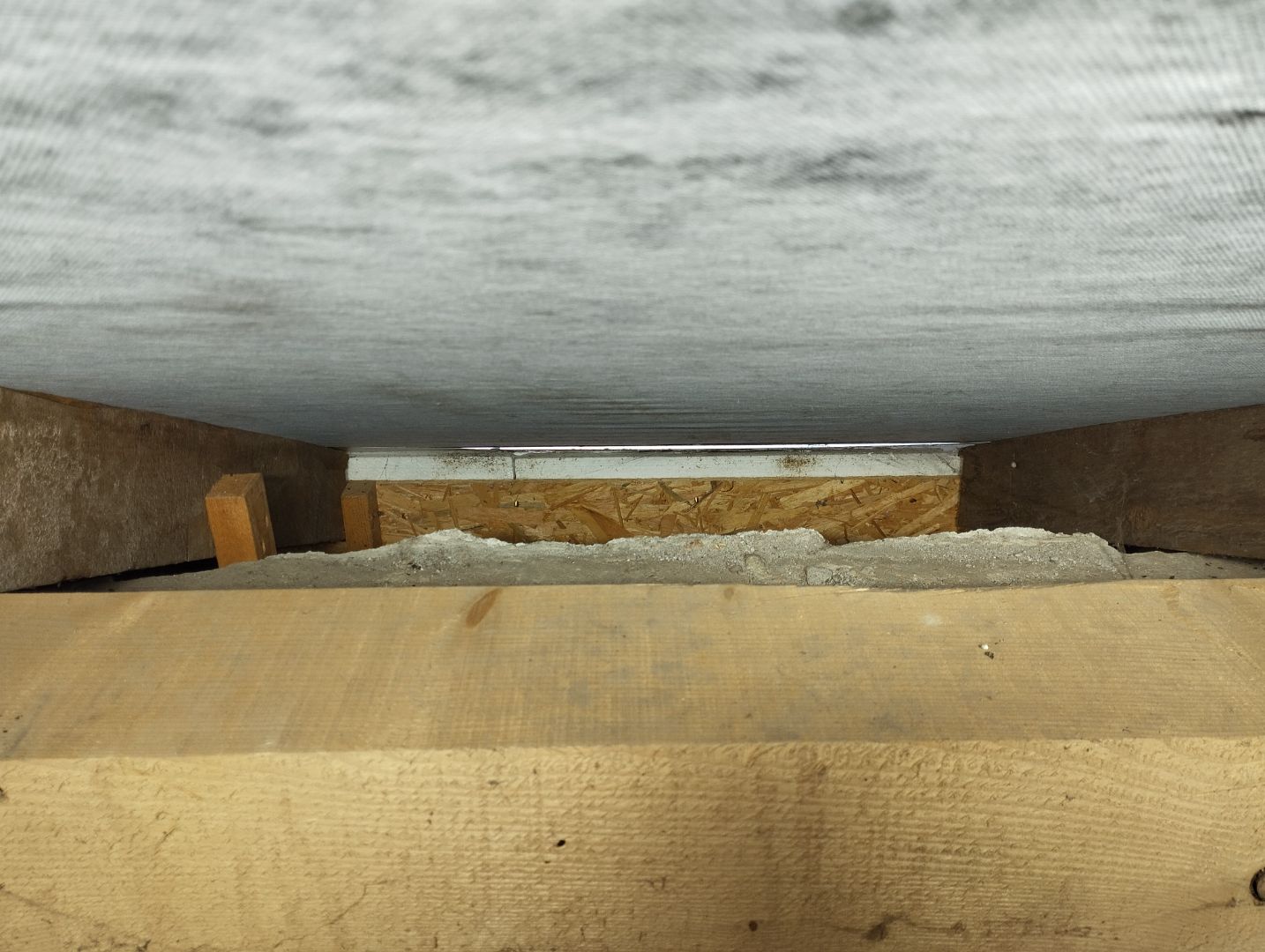

@sousedekovci89 medzi pomurnicou a krokvami je medzera 80x17cm, myslím že by som tam vedel natlačiť vlnu, treba aj pomurnicu s vencom prekryť izoláciou alebo to môže zostať odkryté?

@stanislav013 treba aj to, inak v tom smere bude mur do seba natahovat chlad.

@stanislav013 ja som ten veniec zaizoloval z oboch strán. Popod krokvy nad pomúrnicovou hradou je dosť veľká medzera, aby sa dala vsunúť vata pred veniec. Ja som to vyplnil minerálnou vatou spolu s celou strechou do výšky krokiev a následne druhá vrstva minerálne vlny išla priečne-teda horizontálne cez krokvy až po stropnú podlahu a tým som uzavrel veniec aj z vnútornej strany do vaty. Pokračoval som so zateplením celej strechy v dvoch vrstvách. Na podlahu stropu som nič nedával, kedže to bola prírpava na podkrovie.. Vata nie je drahá a či tam budeš mať podkrovie, alebo nie, tak toto riešenie uzavrie teplo v dome a zároveň môžeš využívať podlahu povale na skladovacie účely.
