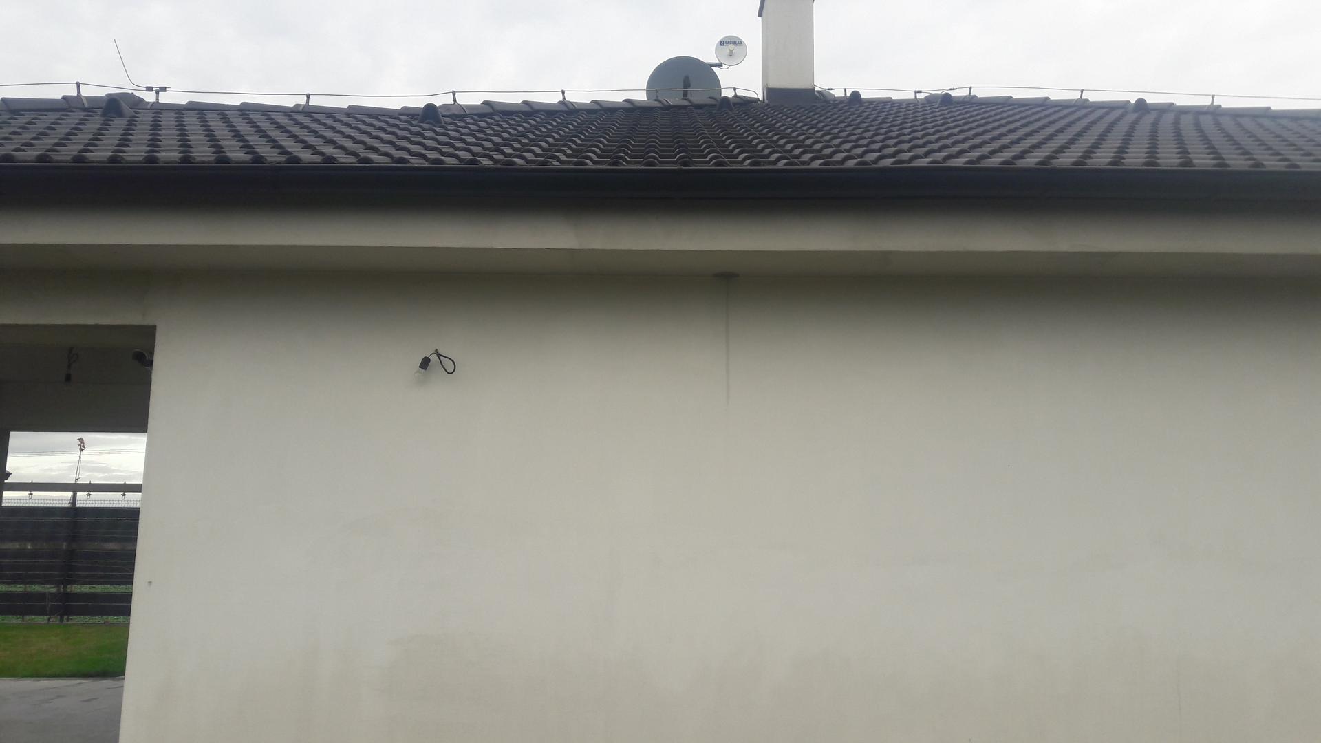

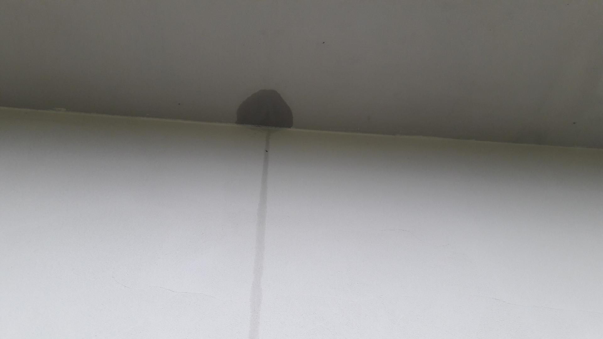

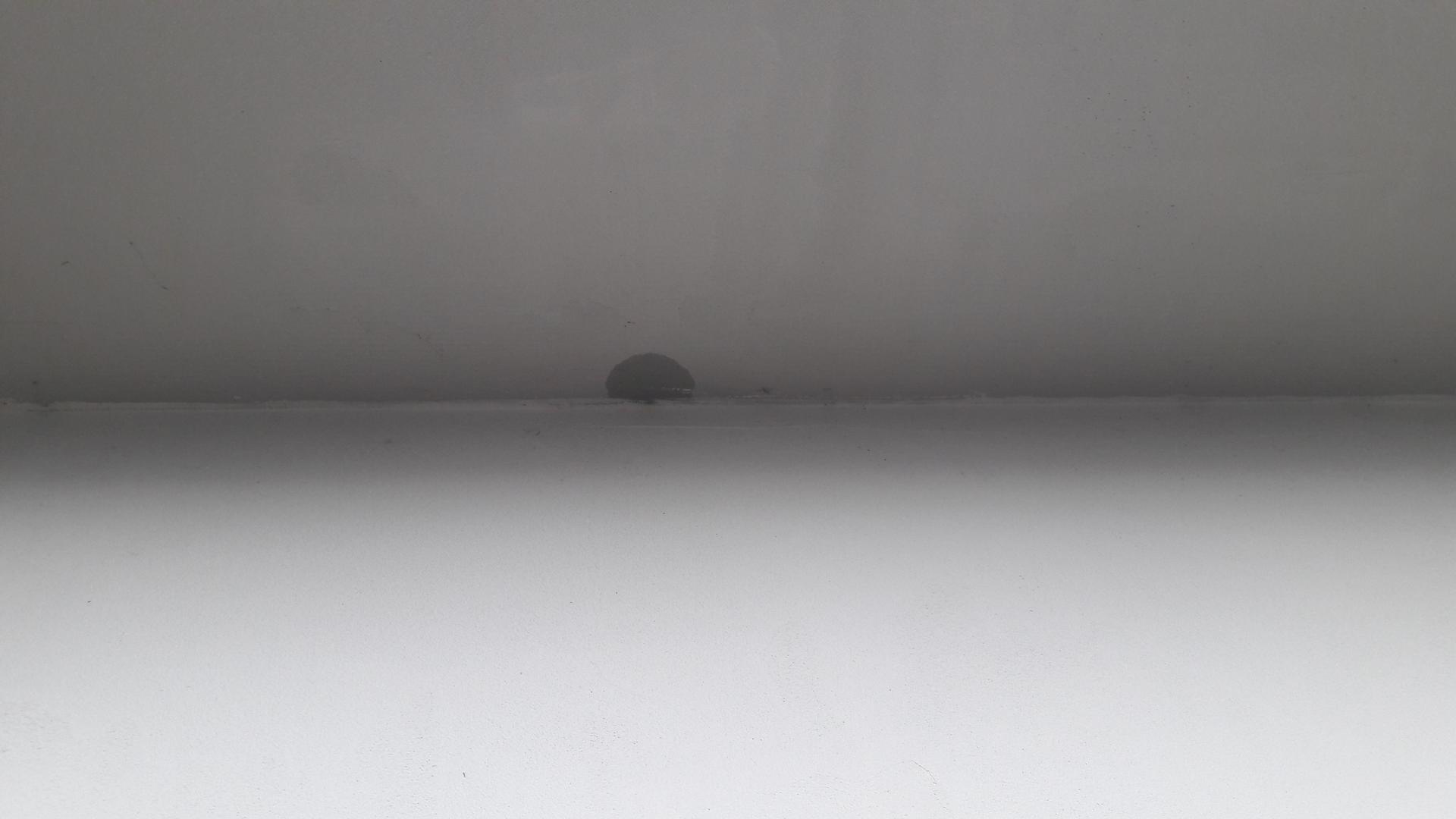

Z coho su tie mokre flaky?
peto222
peto222
24.12.2021
Dnes prsalo a 1x som si nieco taketo vsimol na dome.Mokre flaky na 3miestach..ako by sa tam tak mohla voda dostat nejde mi to na rozum

chod pod strechu pozriet a budes mudrejsi.
jumt
jumt
24.12.2021
peto222
ako píše rkorba jedine pozrieť všetko budú dohady ale kľudne to nemusí byť dnešným dažďom ale včerajším mrazom a dnes si to zbadal
rusty727
rusty727
24.12.2021
peto222
uz to tu bolo viackrat, je to bezne, ked spravis fasadu uz to nebude vidiet..
sponzor fóra
profistavbari
profistavbari
PRO
24.12.2021
peto222
skontrolovat ci su suche krokvy-kondenz voda pretekajuca okolo dier po kontrach... Steka to k pomurnici. Treba hladat.
peto222
peto222
24.12.2021
rusty727
myslim ze byt by to tqm nemalo nie?
profistavbari
pozeral som nic take som nevidel nenasiel
tao_tao
tao_tao
24.12.2021
peto222
vlhkosť, ktorá prejde murivom a nájde si cestu von. Tiež ma to irituje, ale je podľa mňa lepšie, ked to skondenzuje na povrchu ako v murive.
