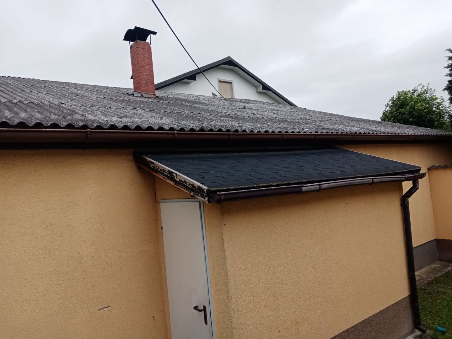

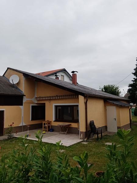

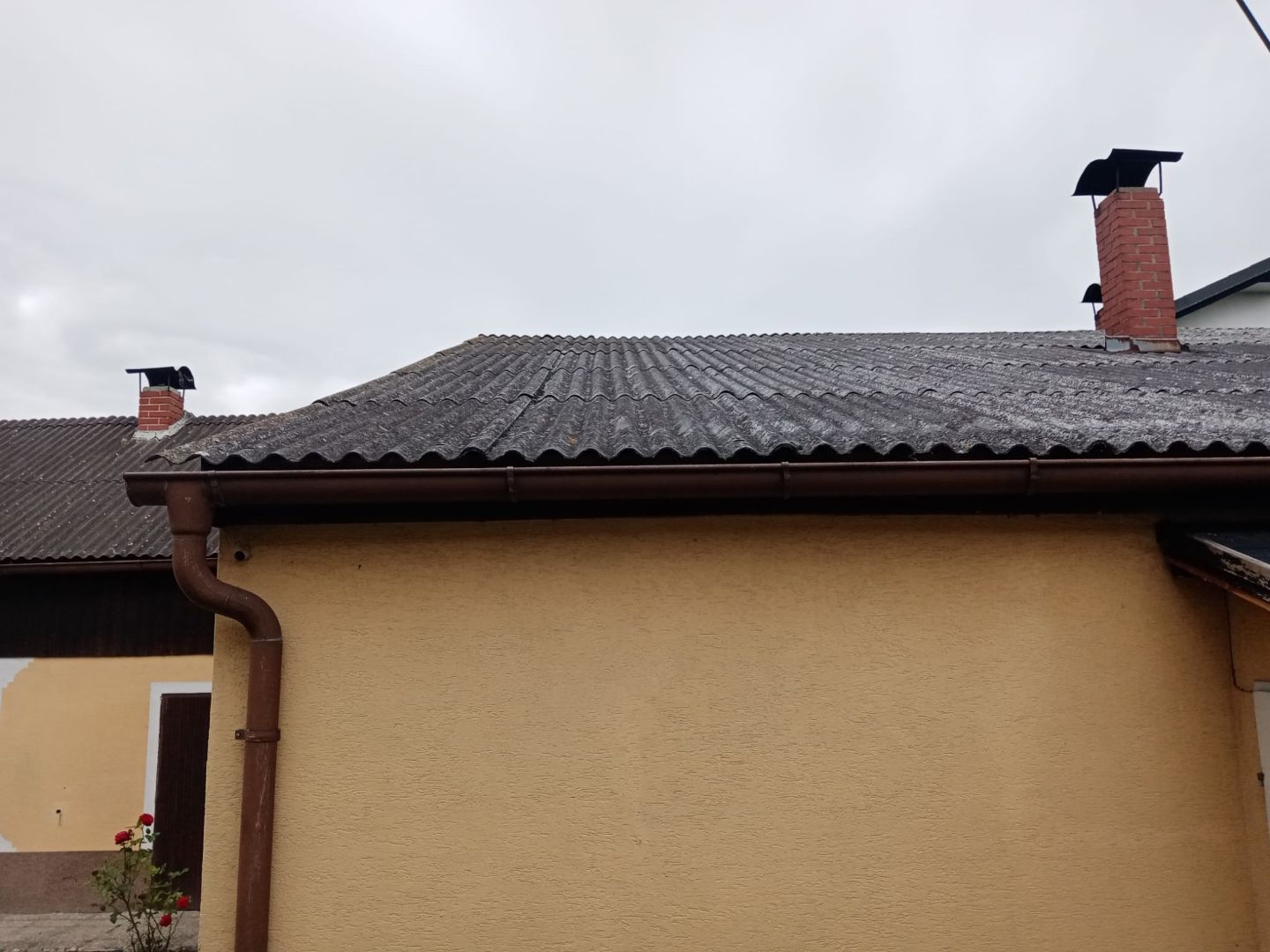

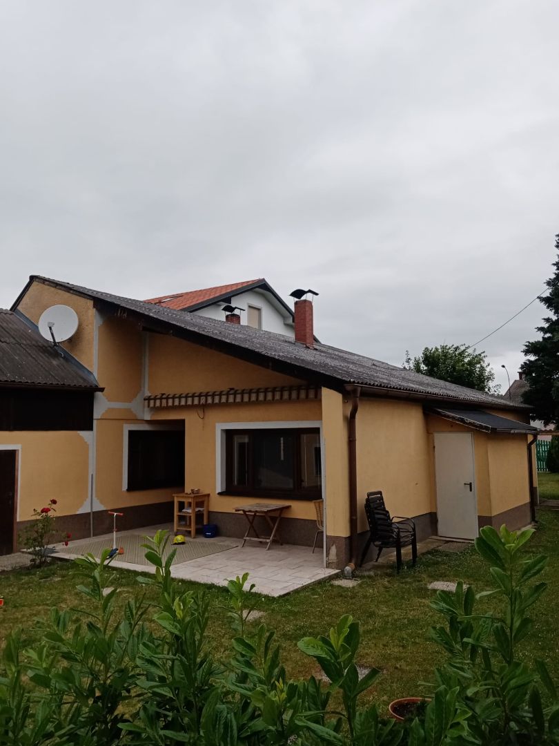

Z akeho materialu je tato stresna krytina?
Dobry den. radi by sme vymenili strechu na tomto RD. nie sme si isti, co je to za material.. ide o eternit, alebo nieco ine? ak je to eternit, ako a kde ho vieme zlikvidovat? da sa to odniest do zberneho dvora? dakujeme vopred za odpovede :)

@safiu2 je to eternit. ano, s azbestom. Dá sa to zlikvidovať dvomi spôsobmi. Oficiálne a neoficiálne. Oficiálny spôsob si nájdeš na webe- likvidácia azbestových krytín. Neoficiálny spôsob tu uvázdať nebudem, ale ak si vyberieš druhý spôsob, tak s rozumom, je dobé mať známeho na skládke. ALe zberné suroviny ti to isto nevezmú.

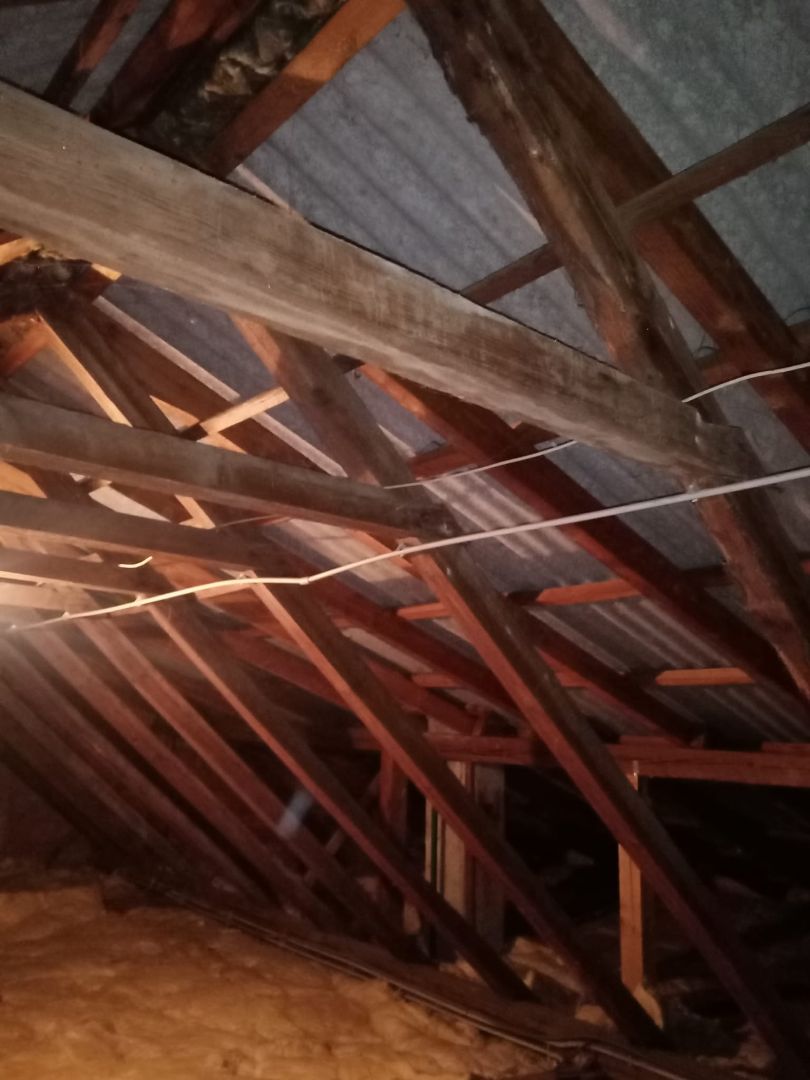

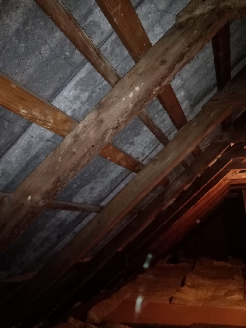

podľa foto je zvnútra falcovaný pozinkovaný plech a z vonkajšej strany práve azbet, no pokiaľ sa do neho nevrta nie je škodlivý, škodlivý je prach ktorý vdychuje a na tej streche už má i mach, niekedy sme mali na starých autách brzdové platničky z azbestu a tam sa to drobilo stále no je to na streche ako časovaná bomba niekedy sa to iste poškodí, preto je lepšie zlikvidovať to ihned a rovno cez firmu , susedia sa hned prihlásia a bude to mať i s pokutou
