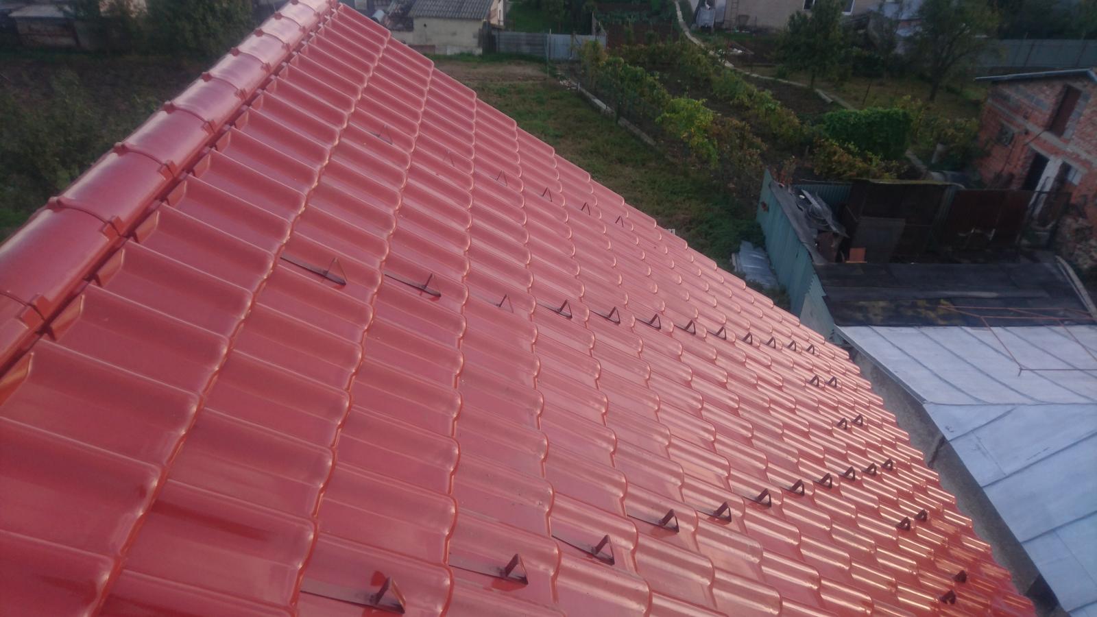

Creaton lesklá červená. Je parádna.

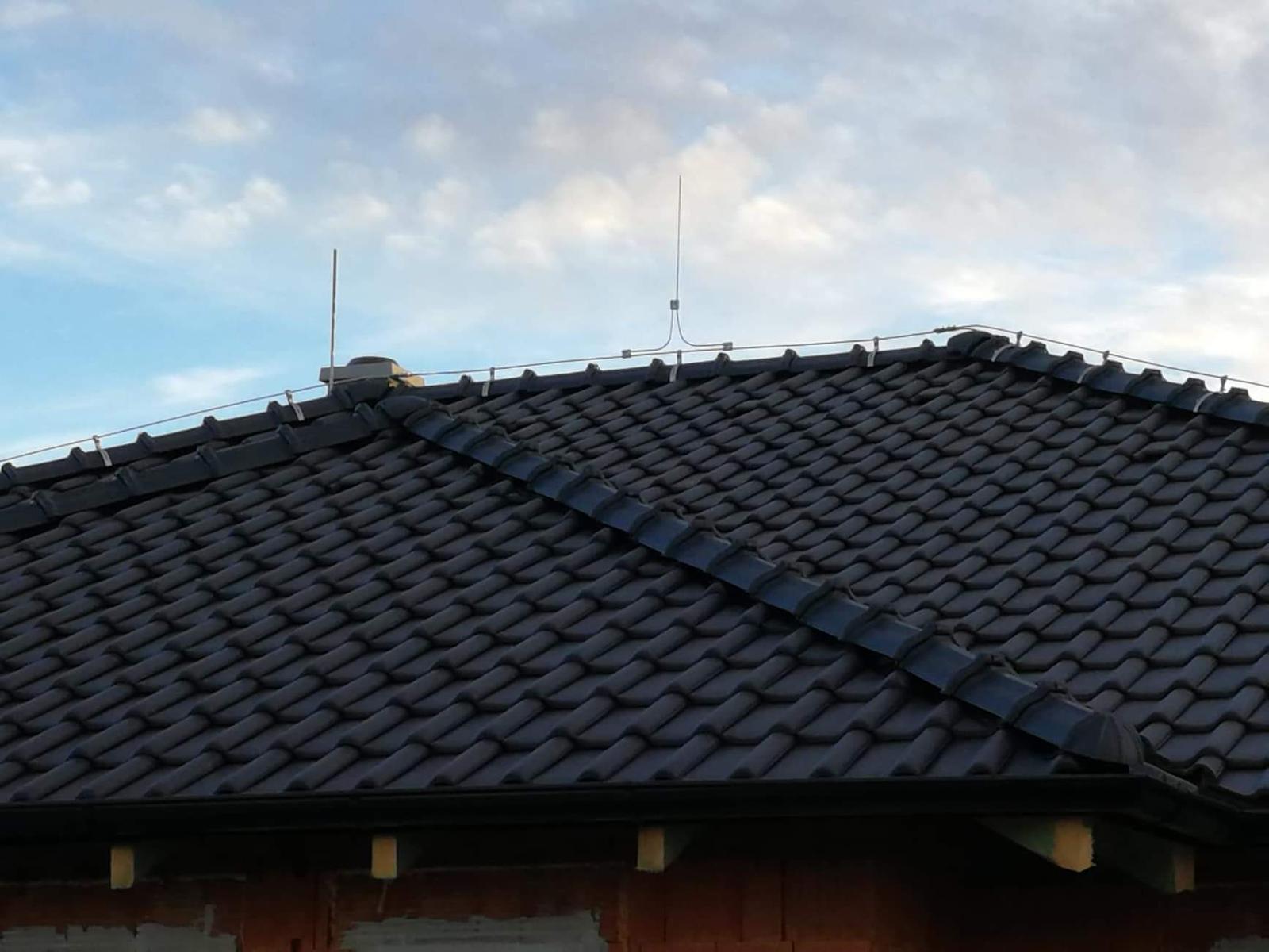

@katikarcoolka viete mi odfotiť celú strechu ďakujem
Tiez sme zvazovali tondach a creaton a rozhodli sme sa pre creaton bridlicovu engobu. Je to engoba a relativne leskla.
@truly
@truly akú mas prosím ťa rozlohu strechy lebo ja som dostal na sambu 11 engobu ponuku 6 033,23 s dph komplet aj s foliou tondach tunning. mám cca 330 m2.
