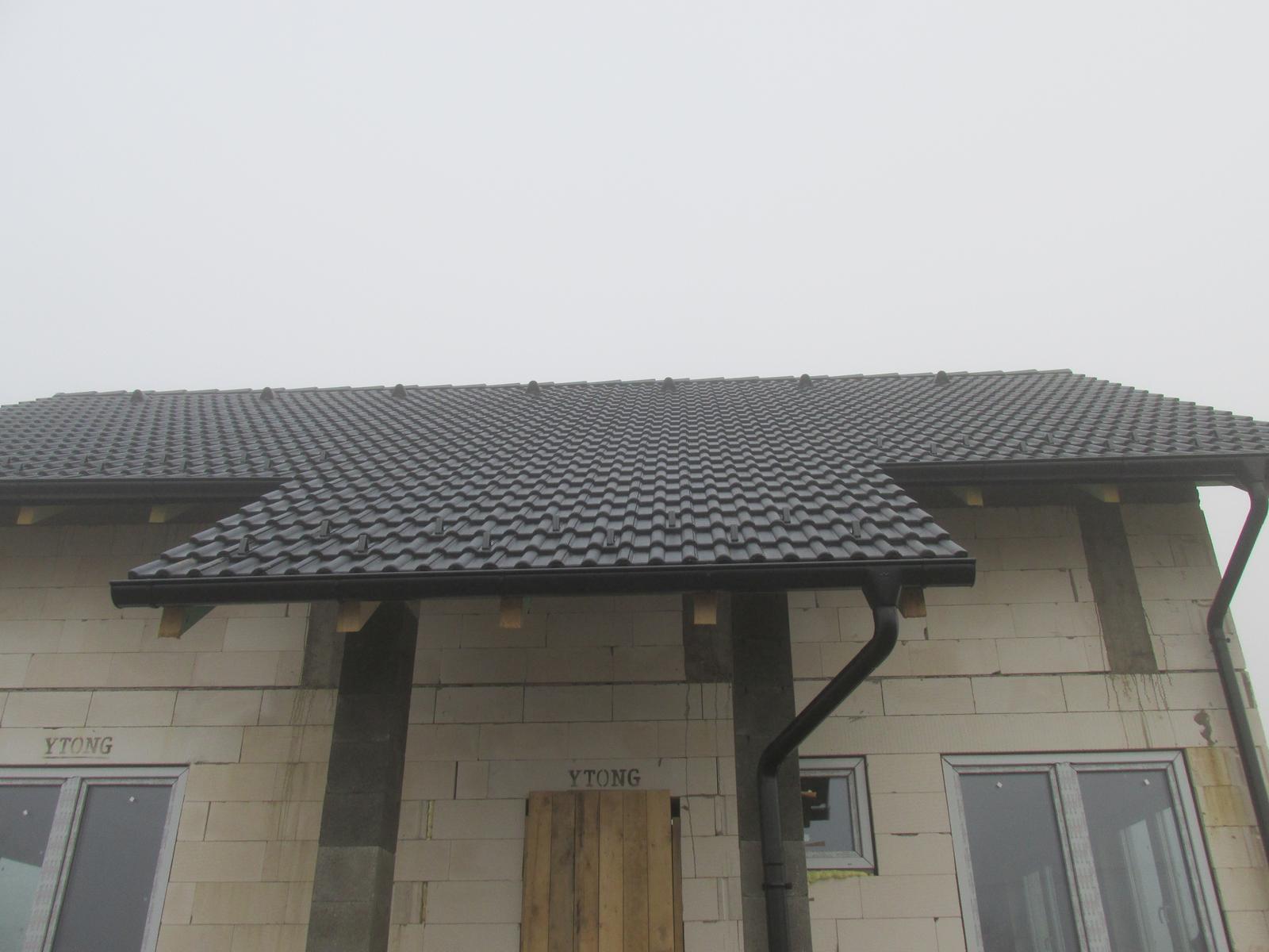

Dobry den, Objednali sme si firmu, ktora nam pred par dnami dokoncila strechu ale z jednej strany sa nam nepaci ako to vyzera, proste tie vlnky nejdu presne v rovine. Chcel by som sa poradit ci je podla vas dobre polozena krytina a co moz byt pricinou preco to je tak, a ako to napravit Dakujem za postrehy a rady

Položené je to len podľa oka bez šnúrovania a asi sa veľmi ponáhľali.
asi tak nejako.. ale aj to oko muselo byt pekne krivé...už som im to reklamoval-cakam na odpoveď, zatiaľ som prácu neprevzal a za ňu neplatil ....

@marcels Ahoj. Dobře, že jsi nezaplatil. Je to jednoduše křivé. Taková střecha se nedá dělat podle šňůrky, ale musí se srovnávat dlouhou latí. A to po 3, max. 4 řadách, které musí být položeny po celé délce od hřebene k okapu. Současně se musí měřit celková šířka od první řady v několika místech ( hřeben, okap a aspoň 2 místa uprostřed ). Diference nesmí být větší jak několik málo milimetrů, nejlepší je nula. Jedině potom to bude rovné. Tu Vaši krytinu musí přeložit a udělat to pořádně. Já bych jim to také nezaplatil. ;-)

Dobry den ,ta skridla je polozena dobre, rovno .Problem je ten ze roztec laty v prvej casti je inaci ako v tej druhej polovine radky su rovne nad sebou ,ale do boku to zanasa ...Chyba to urcite nieje akurat je to horsie pre oko ....
To staci ze roztec lati bude o 2-3 mm vacsie alebo mensia a uz to robi toto ale chyba to urcite nieje...
Ja niesom odborník na strechy, nevravim ze je to sfusovane alebo nieco podobne, len chcem vediet dovod..poslal som tie foto aj strecharovi a povedal ze sa na to pozrie tak uvidime ale zatial aj tak preverujem co s tym ..mne sa to vizualne nepaci proste ked sa na to clovek pozrie od spodnej po vrchnu tak su ako had zvlnene a aj ked sa pozriete na tie krajove uz tam vidno hrb.... druha strana je dlhsia a je omnoho krajsia.... ja beriem ze niesu uplne presne tie kritiny ale toto je podla mna o niecom inom a preto som chcel pocut nazor aj inych ludi..mozno odbormikov... lebo zatial som mal len nazory od laikov a vsetci sme sa zhodli ze to nieje ok ...vizualne ... nie funkcne
@marcels je to sposobene tym ze druhu stranu celu zmerali a vydelili tak im to vislo +- ,predpokladam ze je rovna ,ale tato na fotkeje pocitana dva razy a predpokladam ze od spodnej hrany po druhu rimsu je roztec o trochu inaksia ako od rimsi po hreben .Moze ist o mm ale potom to robi toto
Funkčne to môže byť a pre menej náročných je to dobré, ale rady idú krivo čo nesmú. Do šnúr sa musia ukladať hlavne takéto strechy inak to môže takto dopadnúť. Škridla sa nemá toľko vypúšťať od krokvy (ľen 4-5 cm), žľab s čelom nemá pretrčať za okrajovku, ale len poňu. Kvalita škridiel nemôže zato, že rady nejdú rovno.

@marcels Ja nemôžem za druhého rozhodovať, ale ja by som to takto neodovzdal určite. Asi sa prerátali pri tej strieške, preto potiahli radi. Podľa fotky im chýbala škridla.

Na fuknkciu strechy to nema vplyv ale poriadny pokryvac by za sebou nenechal takto krivo naukladane skridle... kvalita skridli s tym nema nic spolocne. na prvej fotke vidno ze uz prvu radu zalozili krivo. Ak idem pekne z kraja a kazdu tretiu radu si zrovnam dlhou rovnou latou, takato vec sa mi nemoze stat. Ibaze by som sa moc ponahlal :) Ako bolo pisane, netreba podporovat fuserov...
