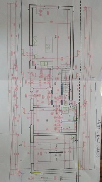

Mama otázku na niekoho kto rozumie krovom. Máme navrhnutu obývačku kde chceme mať otvorený strop a priznane trámy. Obývačka má šírku 5m. Máme navrhnuty hambalok a kliestiny. Chceli by sme kliestiny nahradiť tramamy. Ale statik tvrdí že to nejde, že by sme tam museli dať na stred veľké oceľove HEB alebo mať trámy z lepeneho dreva veľkého prierezu. Oceľ tam nechcem a obývačka má rozpon 5m. Není to žiadna hala, tak mi to nejde do hlavy...už na viacerých miestach sme mu ustúpili aj keď sa to zdalo prehnane predimenzovane a nie len nám, aj stavbárom aj strecharom. Chápem že sa drží na bezpečnej strane. Ale naozaj by ma zaujímal názor niekoho ďalšieho kto do toho vidí...ako by sa dal vyriešiť problém výmeny kliestin za tramy? Ďakujem
@adriana725 bez rozmerov a pôdorysu nečakajte seriózne vyjadrenie
Ked mas kliestiny z oboch stran tak sprav na ne spodny zaklop a bude vyzerat ako hranol. Ovca cela vlk syty 🙂
Strop nád obyvackou
