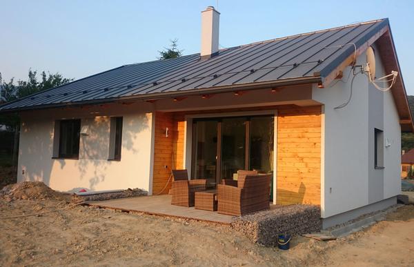

@boywonder513@marioff Ja si myslím, že zlatá stredná cesta je SATJAM. Pred rokom som si dával robiť hádam 10 ponúk na plechovú krytinu. Určite sú o poznanie lacnejší, ako Lindab a Ruukki. A sú to Česi. Poliakov mi neodporúčala firma, čo mi stavala dom. Lebo u nich je tá cena vraj vykúpená rôznymi ústupkami a kompromismi v kvalite a životnosti.

Ale súčasné plechy - najmä tie nové hladké tzv. klik systém - sú skôr imidžovým prvkom modernej architektúry, než nejakou lacnou náhradou k betónovej škridle. Betónovej som napísal úmyselne, lebo pálená je dnes poriadne kvalitná a ešte poriadnejšie drahá.
Ak kúpiš kvalitný plech a necháš si ho namontovať ľuďmi, čo to vedia robiť, tak minimálne 30 rokov nič neriešiš. Myslíš, že okná vydržia len tak bez údržby 30 rokov....? A dvere....? Podlahy, dlažby....? Až prídu po mne do môjho domu bývať moje deti, nezostane kameň na kameni...
@leonardom Akú krytinu ste dávali značku? Mal som v pláne Bramac MAX7° (Betónová) ale odhovárali ma, tak padlo rozhodnutie na Ruukki Classic, to je tá "klik".

@kajo873 Ako píšem vyššie, ja som dával Satjam, čo je český výrobca a taká zlatá stredná cesta. Určite je minimálne o 25% lacnejšia ako Ruukki. U Satjama sa tento konkrétny systém volá Rapid. Výber fólie a podložky (také "gumené" pásky) som nechal na zhotoviteľa strechy.
Asi to urobili dobre, lebo nepočujem nič, čo by ma vyrušovalo. ;-)
