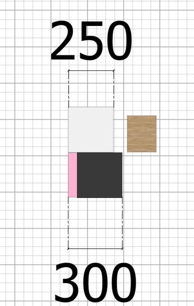

Potreboval by som poradiť ohladom presahu kvadrov 250x250x500 . Presah by bol 5 cm ponad zateplenie venca ako je vo foto , ušetrilo vy to par euro na izolacii. Výška štítu 8 max 9 radov tvárnic sedlova strecha , 10m široký dom . Je to vporiadku ? resp. existuje lešpie riešenie ?? Ďakujem za odpovede
Na com by to usetrilo peniaze? Ved nakoniec to aj tak cele zateplis, nie?
@jugo předpokládám že vlevo je exteriér. Tak je to dobré řešení, kdy to pak celé přetáhneš EPS. Třeba by na tom štítu vyhověla i 200 šíře tvárnice s tím, že uprostřed by byl sloup z 250tek. je to bungalov bez obytného podkrový?? Pokud ano, řešil bych, kde bude zateplení stropu a jak masivní a na první řadu štítu použil ytong lambda položenou na bok, aby nebylo to místo směrem od shora z vnitřní části tepelněizolační oslabeno tím, že zde bude jen porobetonová tvárnice a věnec.

@jugo izolaciu nedavas len kvoli vencu, ak mas dole 300 tak hore to musis vysunut tak ci tak hadam gam nedas zub.
@jugo Ved na tom nakrese to nemas predsadene ale mas to v podstate zarovno so spodnym murom.
@jugo riešení je mnoho ale toto je ok. nie je nevyhnutné používať tie isté materiály z ktorých sú steny, štít kľudne môžu zadebniť tesári a ty by si izoláciu stropu zatiahol cez celý veniec až kfasádnemu zatepleniu a elegantne by si odstránil tepelný most cez veniec (to sa to pri použití porothermu podarí len zateplením časti vnútornej steny, ak sa bavíme o nezateplenom podkrovnom priestore. Žiaden porobetonovy prvok nie je izolant, nech to tvrdia výrobcovia akokoľvek vehementne, zabudni na alfy, bety, thety... v porovnaní so 40cm minerálnej vlny je to vždy tepelný most. @danculd na hrúbke materiálu, riešení detailu, prácnosti, možno aj množstve odpadu (skús si to premietnuť ako by sa to robilo, hneď ti to dôjde) kde je napísané, že stavbu musíš robiť najkomplikovanejším spôsobom.
@r4d3k74 @stowasser hrubka je ok tehly su už nastavbe , porfix P2 ako aj na obvodove , ide o to predsadenie , že 1/5 tehly bude v "lufte" . Ano ano, vlavo exterier , nato izolacia 20cm , - aby bola zarovno fasadu , do stropu pojde 45-50cm vaty . Aby som eliminoval most by som to trošku zaizoloval aj zvnutra do nejakej výšky podla nejakeho prepočtu.
@sysell mohol by ostať zub - odskok , o to viacej izolacie by som tam musel dať . @danculd ano je to zarovno ale 5cm je nad EPS 70 takže tam žiadna opora neni a dá sa povedať že je to predstadene @slavoslav zvažujem variantu že to zadebním OSB a to predstadím o 15cm a nato už len 5cm eps , to by malo byť lacnejšie , len zase to bude asi pracnejšie a treba hned lešenie , kvadre nalepím aj zvnutra a lešenie by bolo treba až pri zateplovaní.

@jugo jj, přesně jak píšeš je taky možnost, že štít se zaizoluje do určité výšky určitou tloušťkou EPS, aby se dosáhlo stejného odporu jako má 20 eps + 30 porobetonu. Ale jestli jde všechna izolace nad věnec, tak budeš mít vlastně 45-50 cm porobetonu a věnec (myslím zeshora) a to už by mělo být v poho. Já měl naprojektovanou na první šát štítu tu lambdu. Nakonec jsem dal OSB desky. Nechal jsem si pobít rovnou tam kde mi dělali vazníky. Chtěl jsem předsadit, no nakonec jsem dal zároveň s lícem zdiva, abych pak přétáhl EPS i přes spáru věnec - OSB v jednom kuse - měl jsem strach, aby to nepraskalo, kdyby tam v tom místě bylo napojení EPS.
