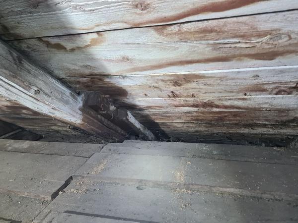

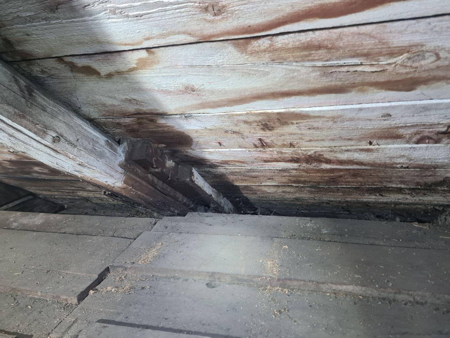

Väzení. Na cca 120rocnom dome sú na doskách na krokvach mapy. Čo by to podľa vás mohlo byť? Trochu info: Krov - stojatá stolica, na väzných tramoch sú dosky a podláh (v stredovej časti). Pred nejakými 40-50 rokmi zrejme prebehla rekonštrukcia strešného plášťa. Na krokvách je debnenie z dosiek, na ktorých je terpapier alebo niečo podobné. Na ňom je plechová strešná krytina. Priestor nie je viditeľné odvetrany, ani v hrebeni. Pomúrnice nie sú dostupné. Biela farba je podľa všetkého vápenný náter (je to aj na štítových stenách z tehál). Ďakujem za názory

@curuj osobne si myslím, že tie mapy sú pozostatky zatečenia.. Ale ak je teraz strecha v poriadku a nezateká a tie dosky sú suché a nie sú prehnité, tak by som sa tými mapami nezaoberal. Pobúchaj po doskách kladvom ako znejú, prípadne do nich porýp šrobovákom, či nie sú znité.. Ak sú OK, tak pusť mapy z hlavy.
Dosky sú tvrdé, bez divného zvuku :) Ďakujem Ti
