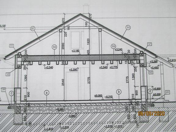

Mám na dome dva vence, spodný (V2) tvorí aj preklady nad oknami a na vrchnom (V1) je položená pomúrnica a áčková strecha so stolicou. Medzi vencami sú dva šiare ytongu. V projekte som stĺpiky medzi vencami nemal a nedal som ich tam. Teraz už máme strechu a jeden statik mi povedal, že tam tie stĺpiky mali byť, že takto to môže rozťahovať. Iný statik povedal, že to nemôže nič spraviť, lebo je tam stolica a teda, ten krov sa nemôže žiadno roztiahnuť. Máte niekto podobnú konštrukciu, alebo viete o tom niečo?
@wanidan spravil si to podla projektu? Spravil. Tak čo teraz riešiš druhého statika, daj mu číslo na toho statika čo to navrhol, nech si pokecajú navzájom.
@palo18 ten pán, čo hovoril o tom roztláčaní je dosť skúsený a šikovný, ale keď mám byť úprimný nerozumiem tomu, ako by to mohla sedlová strecha roztlačiť. Strechári mi na to povedali, že to by muselo zatlačiť stĺpiky stolice dole.
@wanidan ja som tiež dosť šikovný a skúsený a dievčence na mňa moc neletia, takže ani on nemusí mať vždy pravdu, strechári sa vyjadrili správne
@jan45 Nakoniec je to naozaj tak, že sa zmýlil resp. zle si pozrel výkresy a so stolicou je to OK
@wanidan nemám žiaden veniec a strecha je na svojom mieste už roky, je na stolici má spodok dookola, nie len na dvoch protiľahlích stranách, tá drží krížom všetke strany
