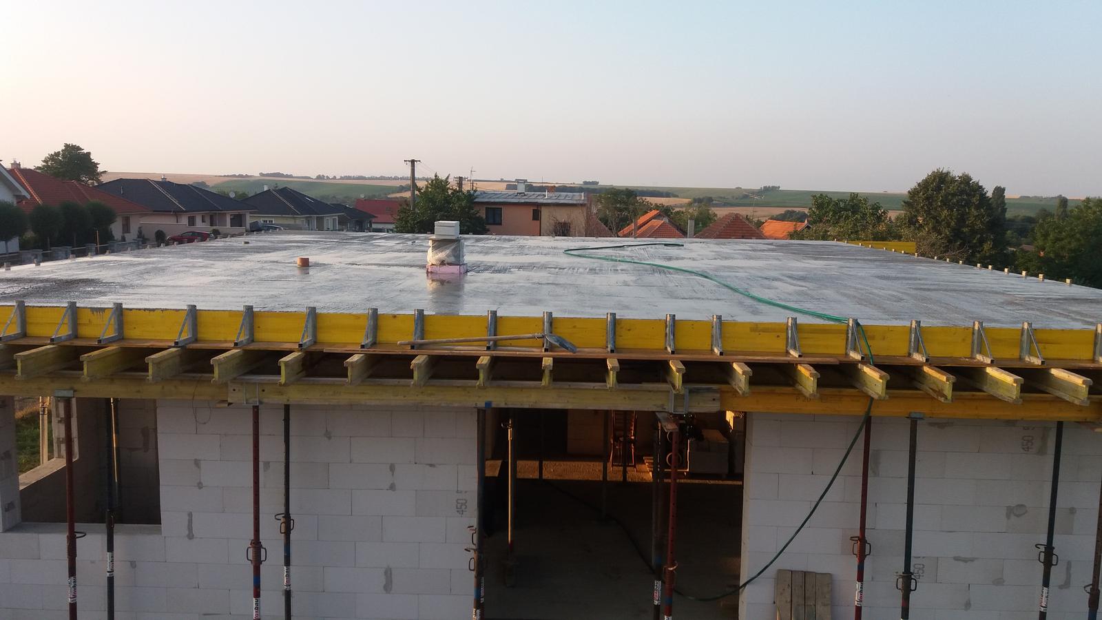

Dobrý deň. Poradíte mi ako vyriešiť atiku plochej železobetónovej strechy, tak aby nepršalo na múry?
@chlp18 zeby presahom?
Presah si mal riesit rozsirenim deky a nie atikou, atika je len esteticke vyvysenie a dotvorenie celeho domu
@chlp18 asi takto nejako.
@sappa @peter111173 Ako sa rieši tepelný most takto presahujúcej deky? Ďakujem za nápad.
@chlp18 strop mam z porfixu a toto je len 70 cm vysunute, bude sa to zateplovat spolu s atikou
@peter111173 Nestačilo by to vysunúť 20 cm + zateplenie 20 cm?
@chlp18 mozno by stacilo, ale chceli sme to mat trosku viacej. V projekte sme mali dokonca az 1 m vysunutie
@chlp18 ved to cele zateplis a nemas ziaden tepelny most. Inak ak nechces aby ti prsalo na mur tak by som daval presah okolo 1m lebo neviem ako uvas ale unas velmi malo kedy prsi kolmo dole ale skorej slaha na nejaky smer a teda mur je tak ci tak mokry skorej by som ten presah riesil ako tienenie aby nesvietilo slnko v lete priamo na okna ale to treba zakomponovat do celkoveho dizajnu domu
