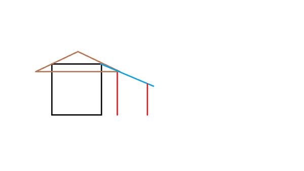

Ahojte dá sa predlziť(vysunúť) krov aby vzniklo miesto pod nim na parkovanie? Máme krov klasicky valbový (presah cca 80-90cm) V istej časti by sme chceli vysunúť krov asi 4,5m od domu aby sa tam dalo parkovať. Je to takto možné zrealizovať? Samozrejme že statikovi to dáme prepočítať. Vďaka za info

@slavoslav a je nutna aj podpera ktora je blizsie k domu. Je to novostavba takze rozoberat krov nehrozi

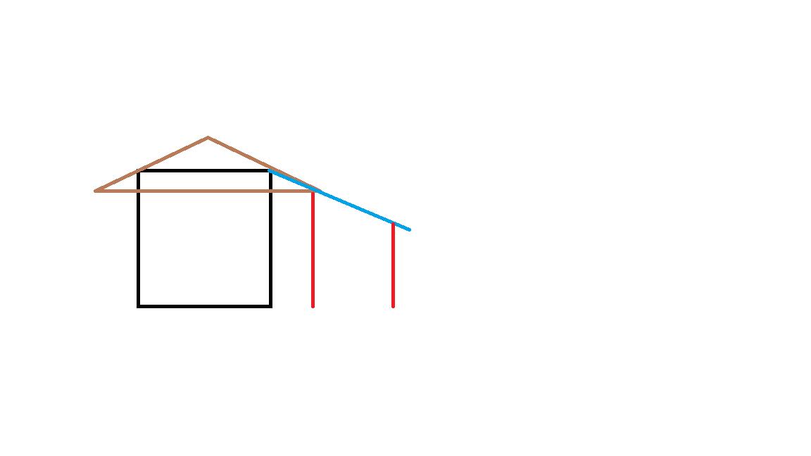

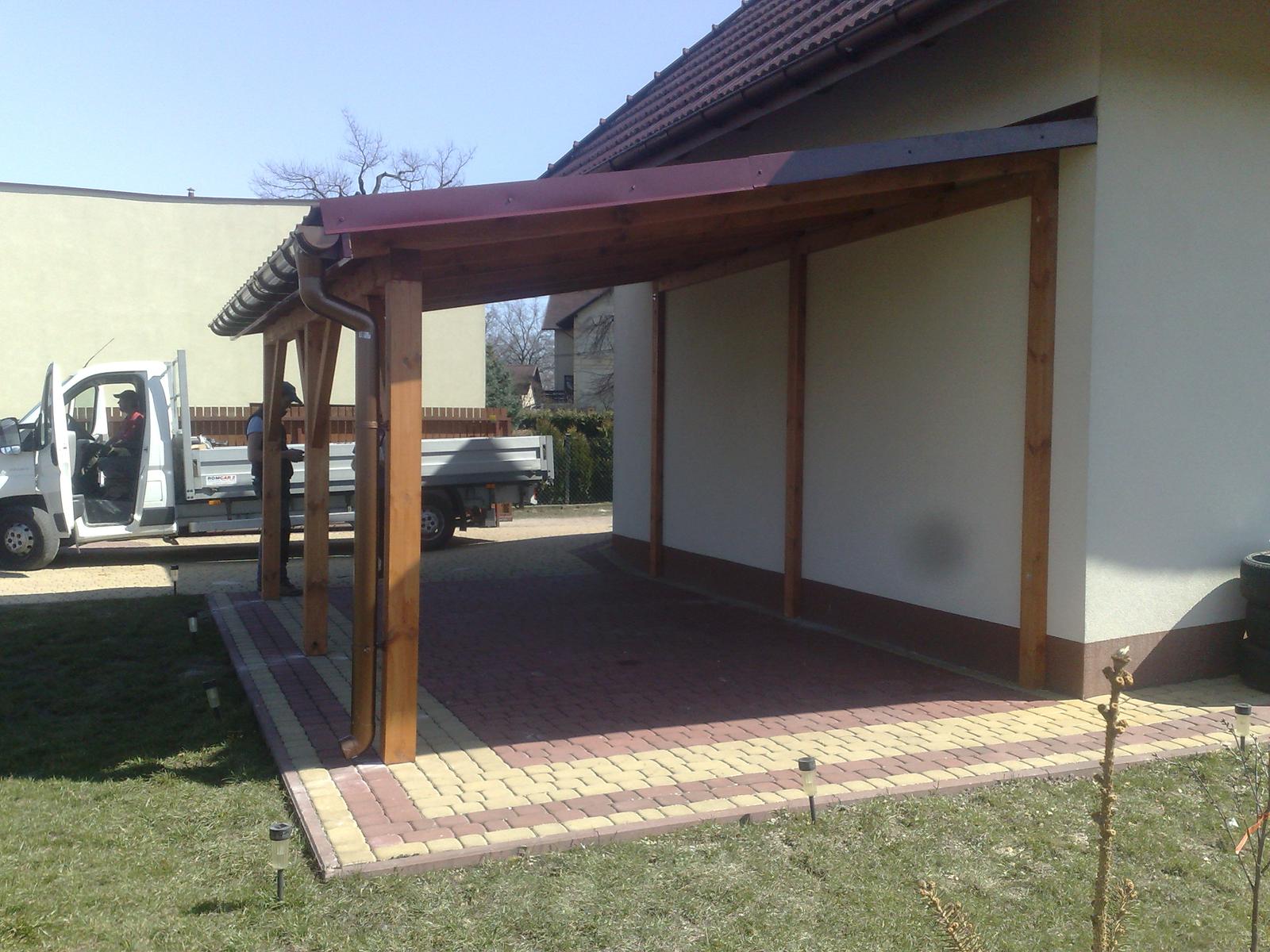

@evatothova mne len napadlo ze sklon strechy mas taky ze ti svetla vyska vyjde dostatocna na tu dlzku? Nie je jednoduchsie urobit pristresok ako na obrazku ako to nadpajat na strechu?
@wivik sklon strechy je 23 stupnov len je to zle nakreslene :) ale ani to tvoje riesenie nie je zle este uvidime ako sa tam bude cuvat autom lebo to nie je priamy vjazd
@evatothova to treba preratat, ale na rozpon okolo 5 m už treba celkom slušné výšky profilov, ale nie je to vylúčené že by to vyšlo aj bez tej podpery.

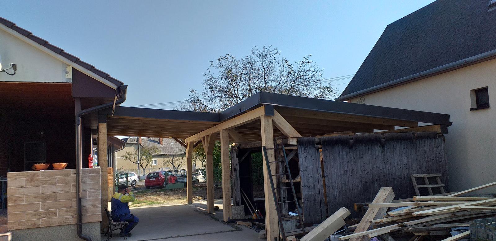

Samozrejmé že sa to da. Len treba použiť správny materiál. A urobiť dobrý výpočet rozmerov. Zaoberáme sa tim.

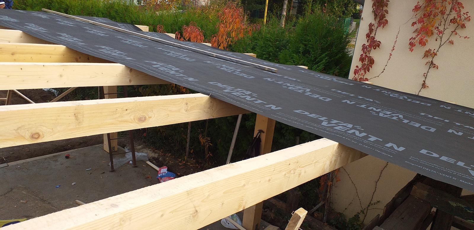

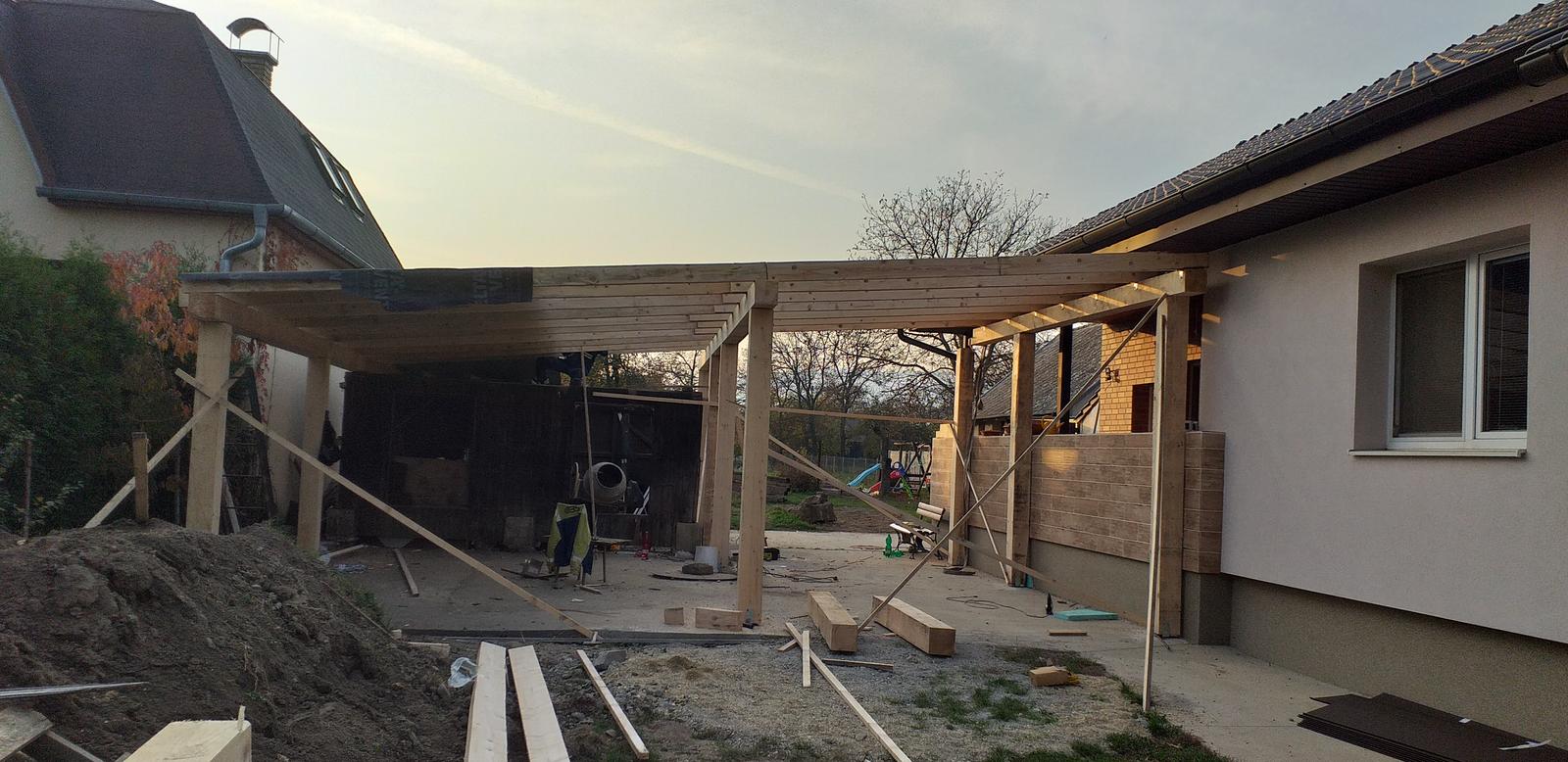

ta podpera blizsie by nemusela byt nutna. Ak mas priznany krov a nejaku skridlu, nevidim problem dat prec par rad a polozit nove krokvy priamo na pomurnicu. Dalo by sa aj tak, ze nove krokvy sa priplataju ku povodnym (zavitovymi tycami) - ale to by mal uz posudit statik.

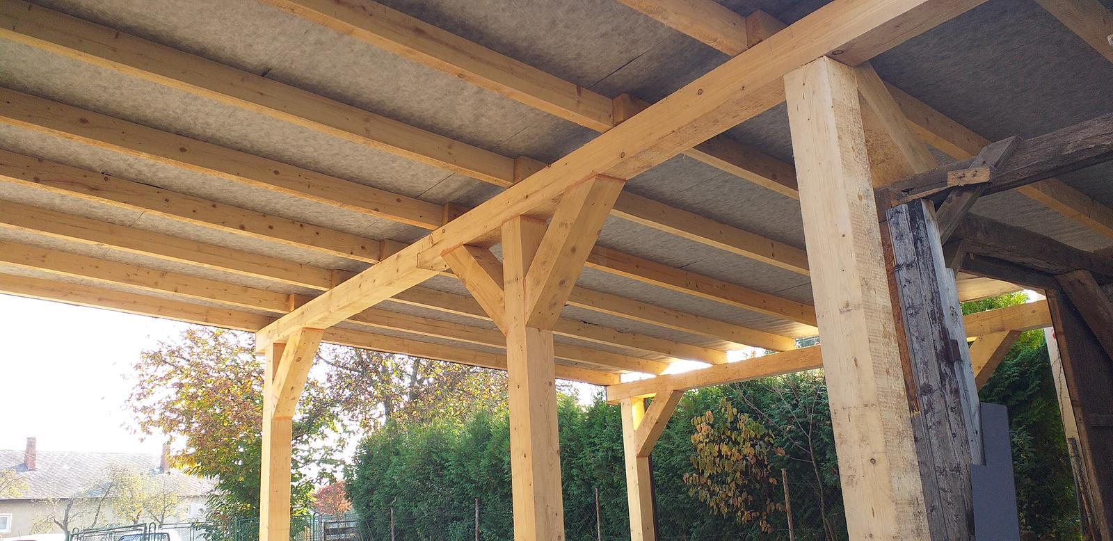

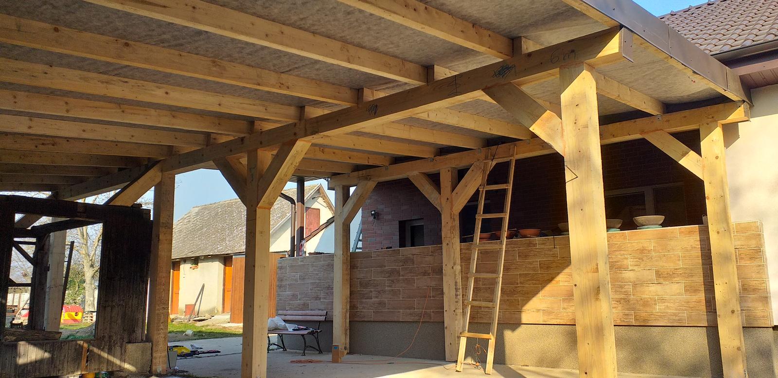

Ano da sa to. Treba predlzit krokvy ( nemusia pokracovat v rovnakom sklone ) tie krokvy potom usadit na stojky s väznicou. Aku mas krytinu?
