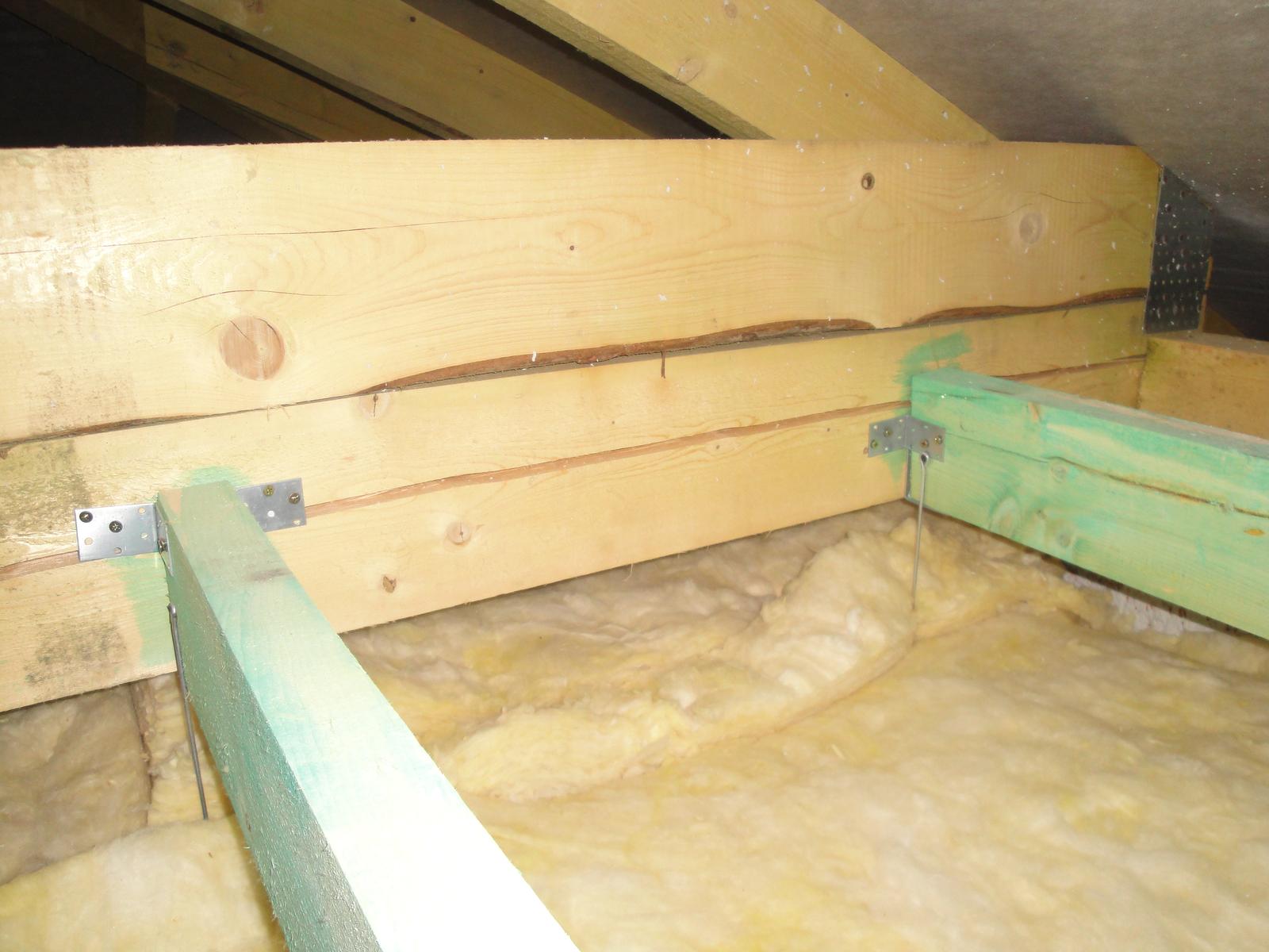

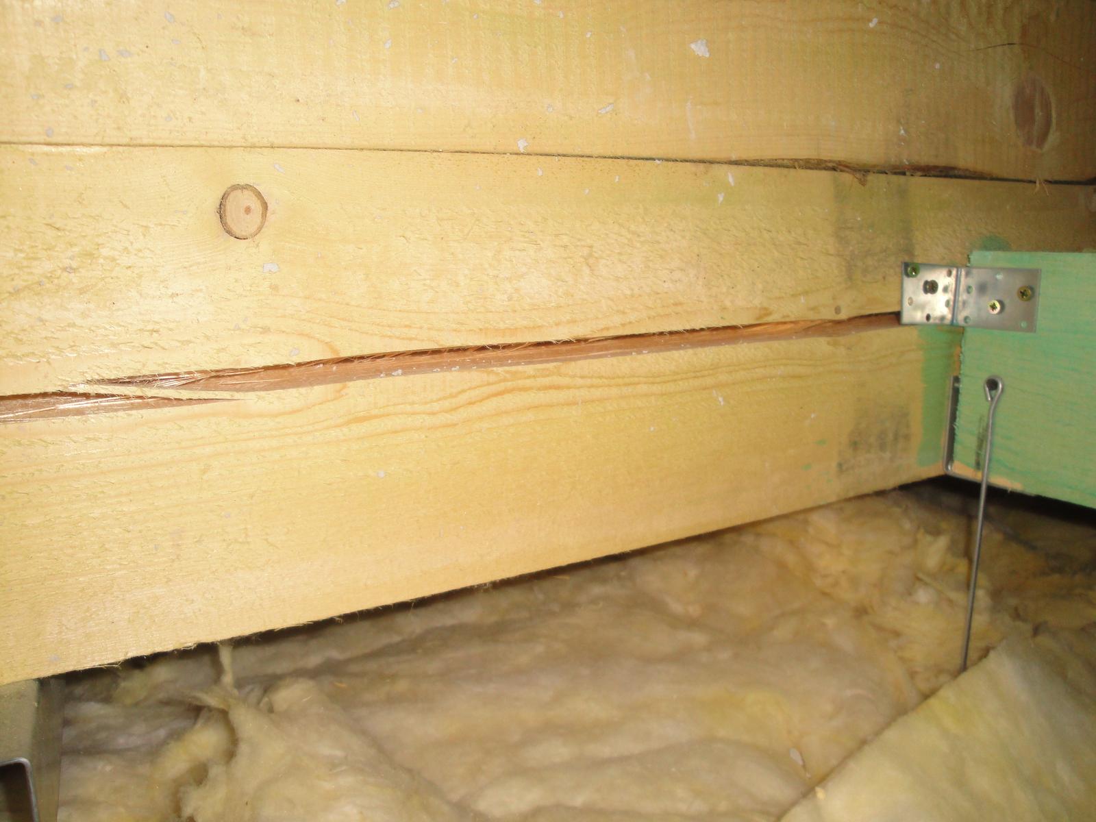

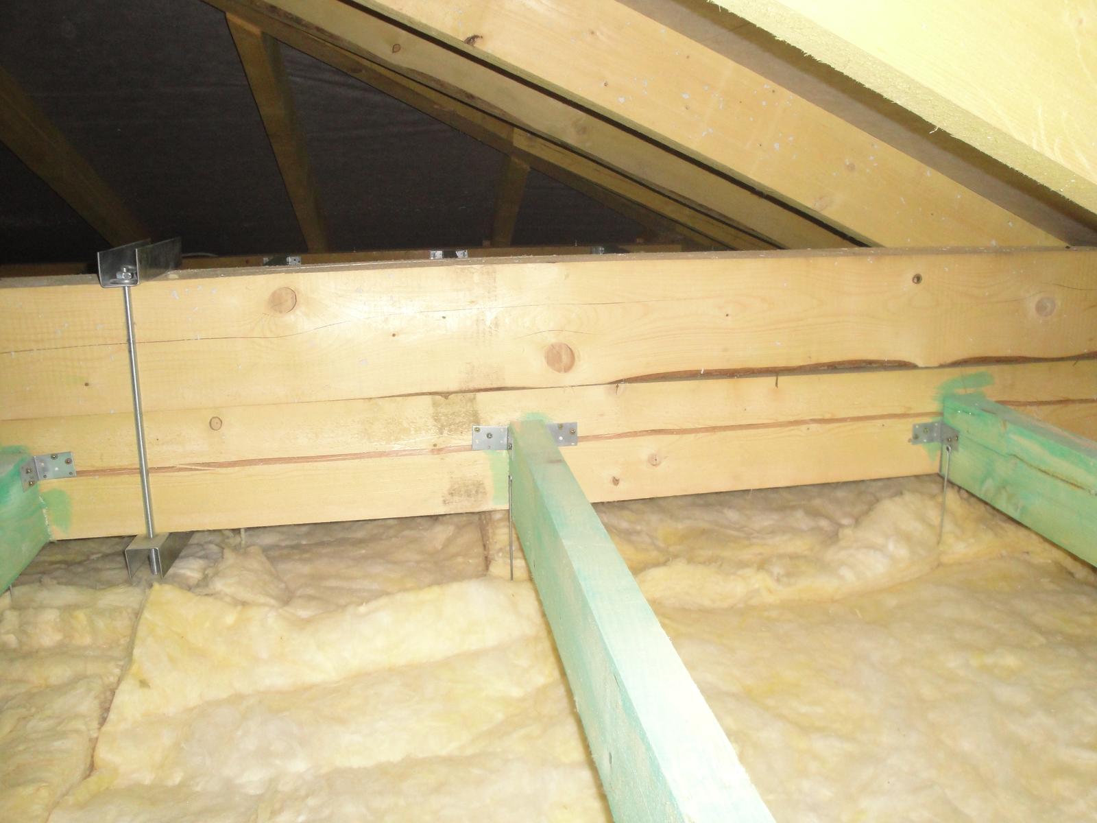

Zdravím všetkých, máme sdk stropy, ktoré nám v spojoch popraskali. Samozrejme staviteľ použil surové drevo. V podkroví sme si všimli poriadne praskliny na krokve, až 8cm hlboké. Môžu byť tieto veľké praskliny byť problematické a dokážu spôsobiť nejaký vážny problém čo sa týka statiky? Ohľadom vypraskaného stropu sme urobili opravy presne podľa rád v rigipsu. Vyrezali sme praskliny do "V", znova prelepili páskou a vytmelili, zabrúsili a znova vytmelili, znova zabrúsili a použili finiš. Ten sme nakoniec vybrúsili a už je vidieť zatiaľ iba jemné prasklinky. Bolo nám radené ísť radšej do omietky na sdk. Máme čakať 3 roky až drevo vyschne a potom to opraviť? Čo by ste robili na našom mieste? Ďakujem za odpovede.
O statiku sa báť netreba, skôr o kotvenie “zelených” hranolov medzi trámami. Ale ak povala nebude pochôdzna, tak stačí...
@dedo758 Povala je v strede pochôdzna a kotvenie hranolov je na niektorých miestach rovno pri praskline.
To že sadrokarton praská je u takychto rychlokvasených stavieb bežné.To že praská drevo je proces ktorý je prirodzený-viď. učebnica prírodovedy prvý stupeň ZŠ.Na statiku domu to nebude mať vplyv.Tie.trámy upevnené Lkami a tromi šróbikmi to už ale je fušerina.Abdolutne odfláknuté podľa mňa.

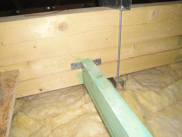

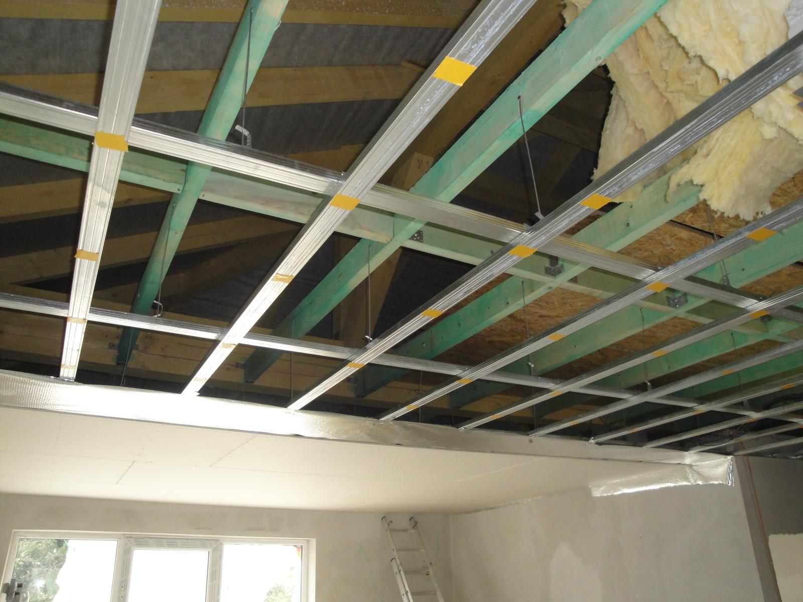

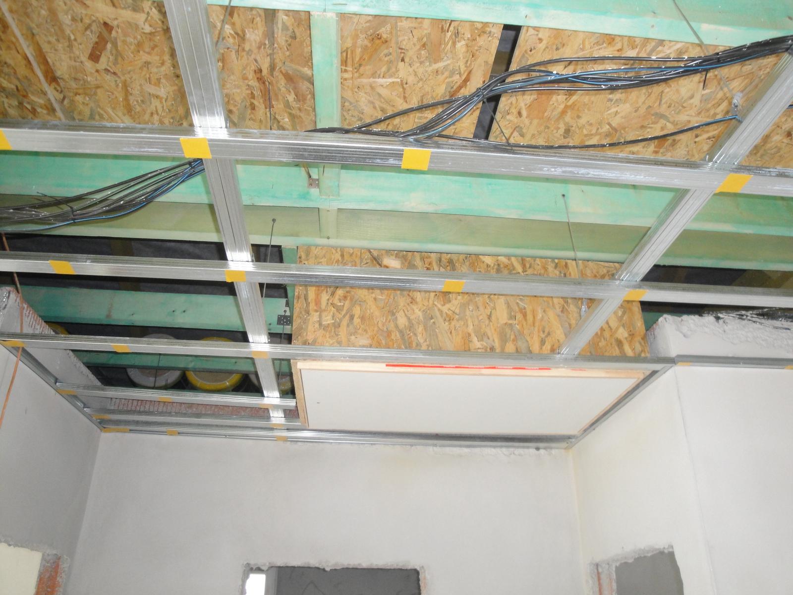

@matulka88 teda nie som odbornik sice odbornik na stropy, ale ten strop cely, ako taky je podla mna oflaknuty. Tam pomocna konstrukcia, kde su zavesy na CD je z materialu akych rozmerov vyhotovena? Roztec medzi jednotlivymi stropnicami je kolko? To je hambalkovy krov?

Ten krov navrhoval podla vsetkeho pocitacovy program a nie statik. A realizacia je tretia cenova. Tie prasklinky nemaju na statiku ziaden vplyv.
Prasknuté drevo je ok . Mňa zaujalo to prečo nezateplujete strop?. Kotvenie drôtov z okom obyčajnou skrutkou do SDK. Tento SDK strop bude praskať v spojoch. Ak ma oči neklamú tak tie uholníky držia len bočný výkyv pomocnej hrady. Je to OK. Zo spodnej strany dávali nosný uholník. Rád by som ale videl ako spájali tú hliníkovú fóliu. Mala by sa lepiť páskou. Toto je unikát ktorý sa len tak nevidí.

@matulka88 podhľad nepraská pre mokré rezivo krovu, ale pre nesprávne navrhnutý nosný systém podhľadu. Remeselné vyhotovenie obídem, to by nemal tak urobiť ani študent 2. ročníka duálneho vzdelávania. Ale príčina je v nedotiahnutej statike. Pomohlo by zavesenie roštu na krokvy alebo vrcholovú väznicu
@megdesign roztec by mala byt max. 150cm pre zavesnu cast konstrukcie a pre rost SKD 50cm ale toto co je na foto vyzera tak na 200x60 https://www.laug.sk/themes/file/monta...

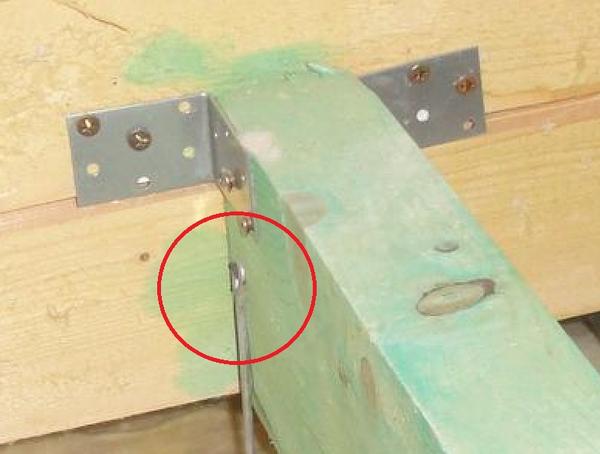

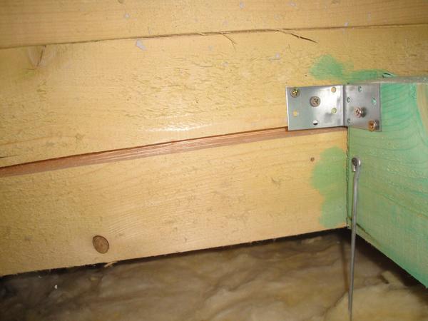

@dedo758 @mikazibanejad tie zelené hranoly sú do hnedých chytalé aj zospodu elkovým plechom. Nie síce tým správnym, ale malo by to držať. Vidno to na prvej fotke

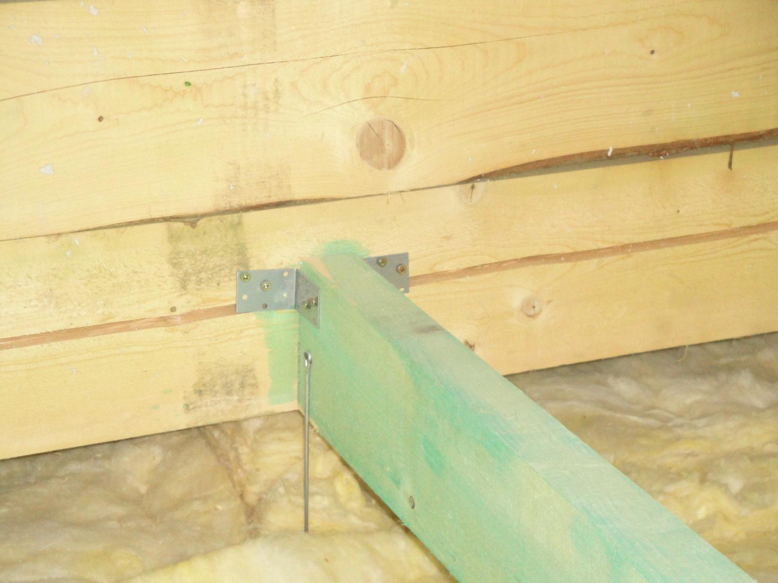

@dedo758 @matulka88 Presne ide o tie zelené hranoly a zavesenie SDK. Totálne to posrali. Ešte som nevidel upevňovať oká na SDk skrutky kde hák ani poriadne nedrží. Však to tam je doslovne iba zavesené. Niekde L-ko potom klinec ,boha to je fušerina. Sa čudujem ,že Vám SDK strop ešte nespadol na hlavu.
myslim si ze drevo popraskalo pre susenie ,ale to uchytenie zelených hranolov je ubohé .to nemôzme -malo by to držat a suhlasim s janom
@blackomt dobre vidim? To je tam fakt len zavesene na klinci bez hlavicky??? :-S =-) :-.
@megdesign Áno dobre vidíš je to na spadnutie. Treba foto ukázať staviteľovi a nech zjedná nápravu a žiadať náhradu škody. Je len otázka času kedy to jeb.... celé . Treba to prerobiť alebo každý deň žiť v neistote .
určite ste hladali firmu s najlacnejšou cenovou ponukou tak máte čo ste chceli
