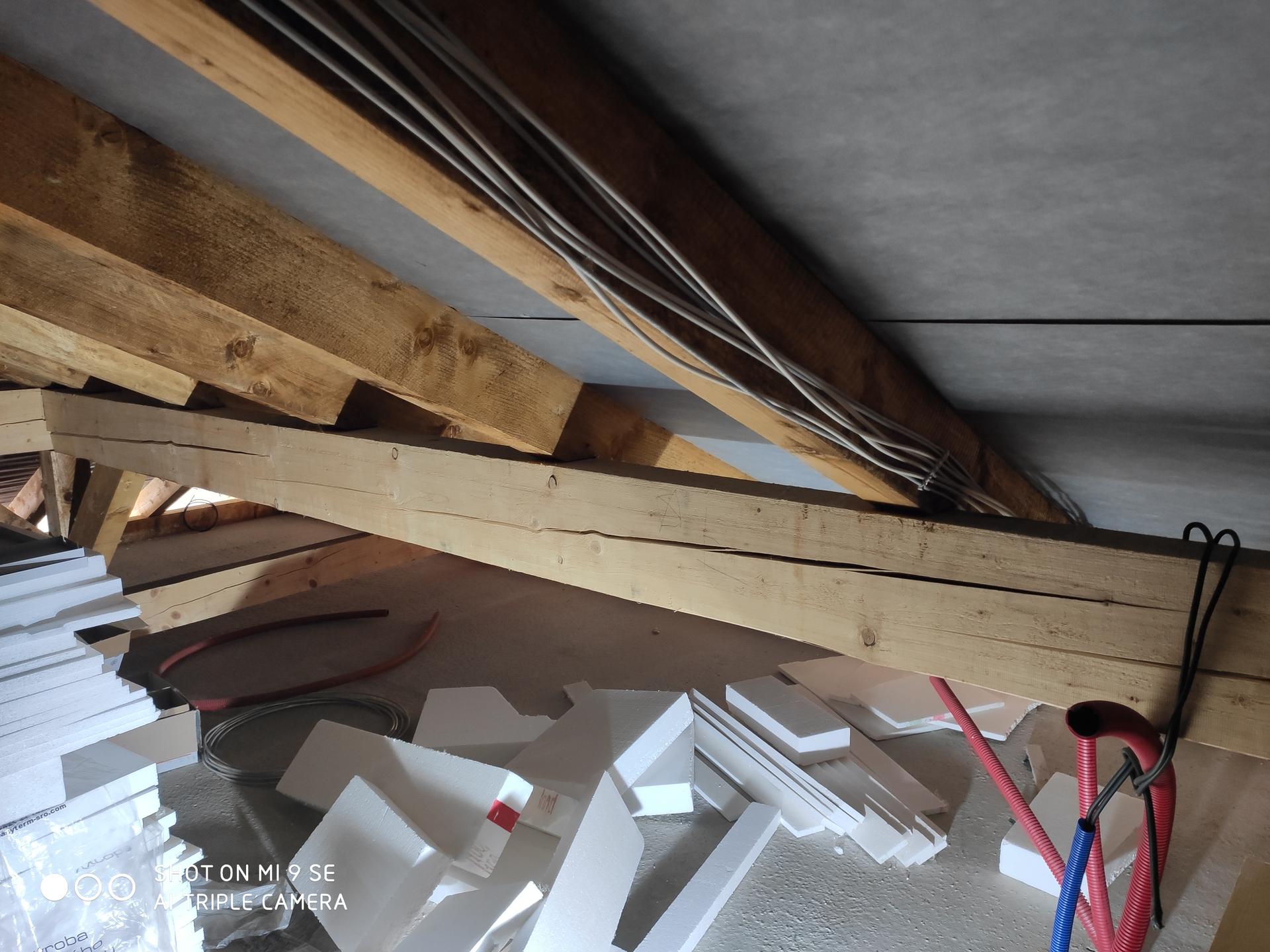

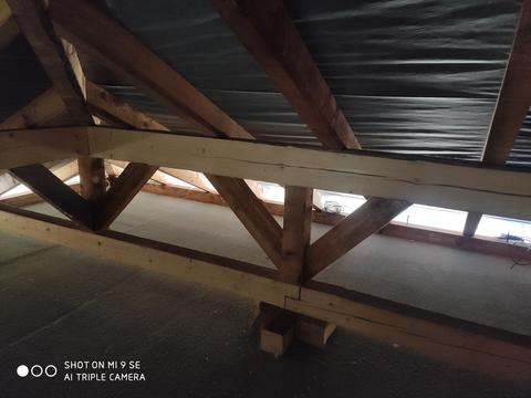

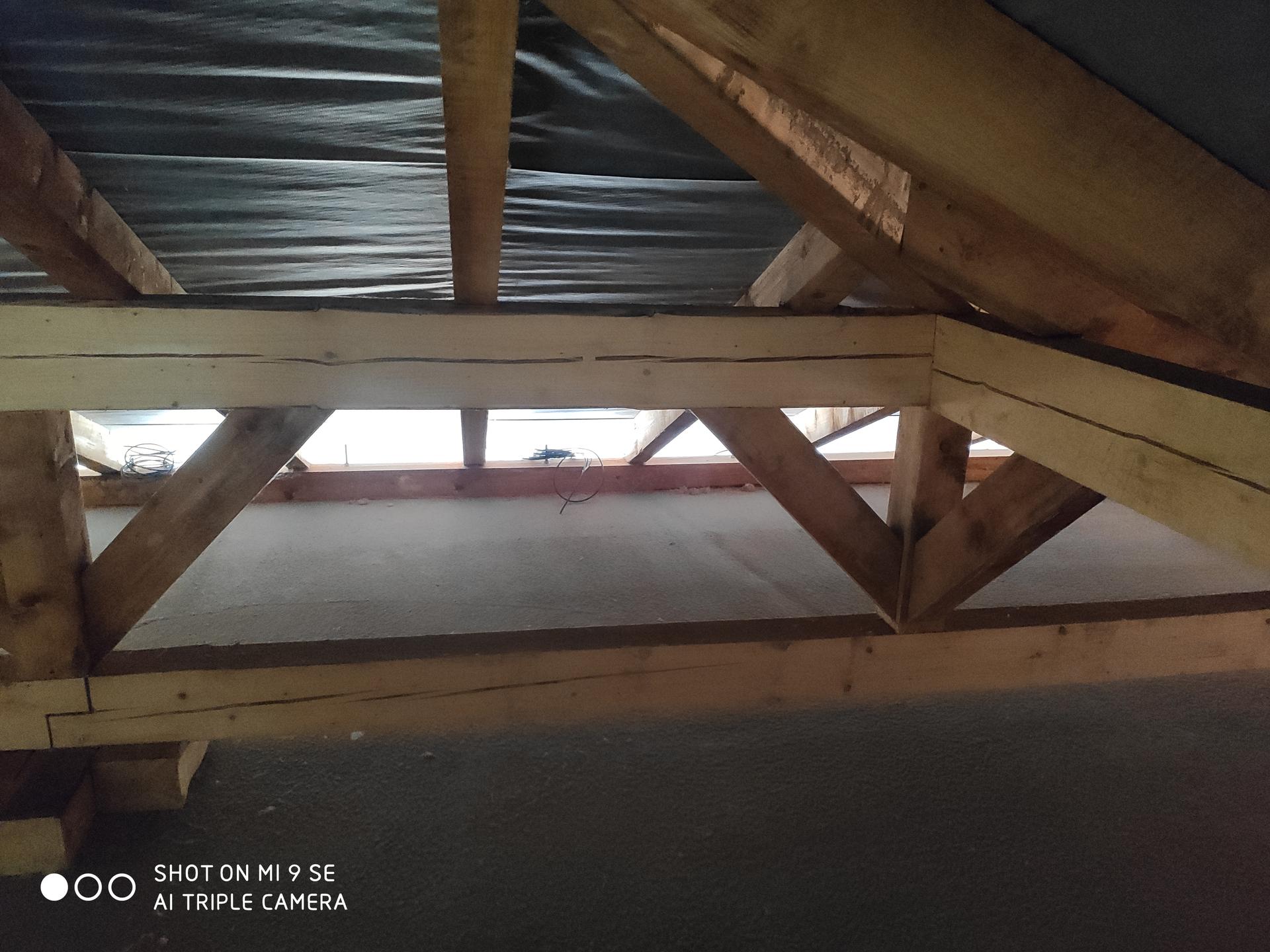

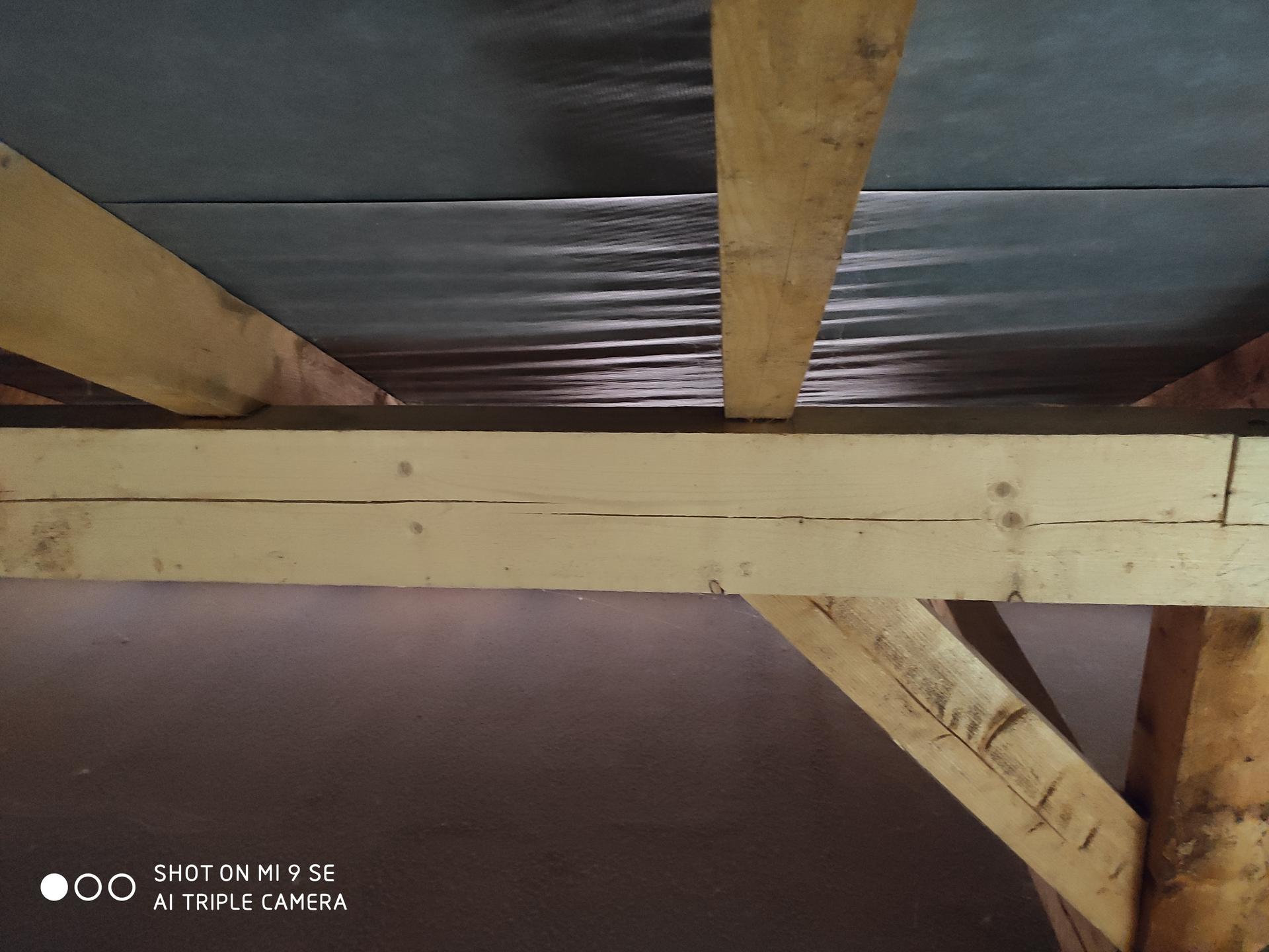

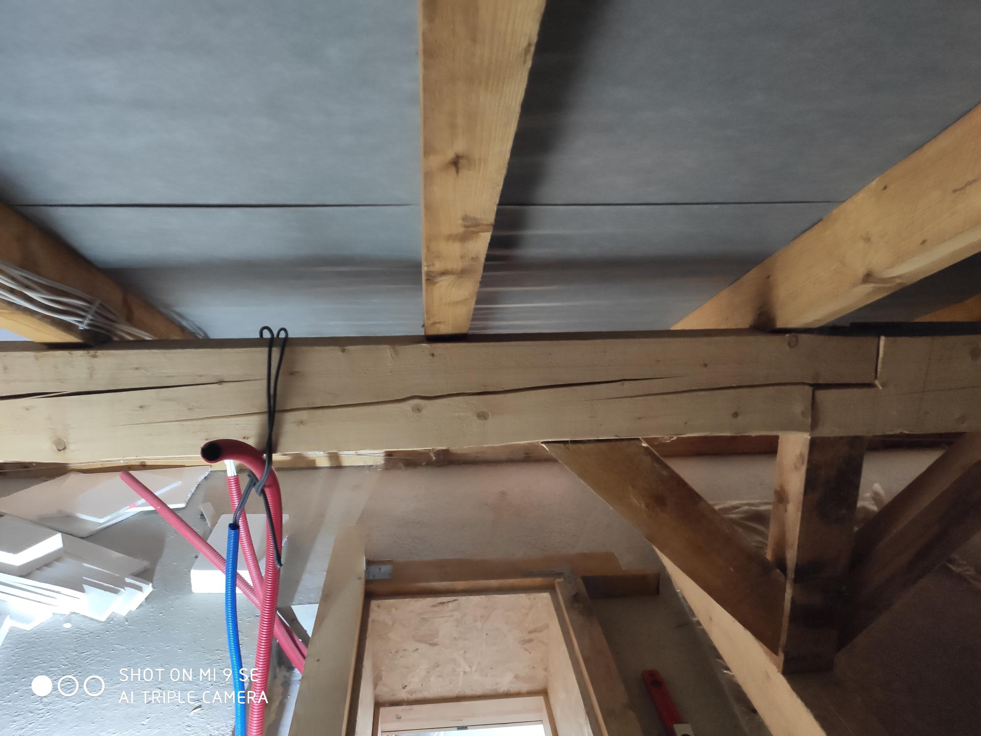

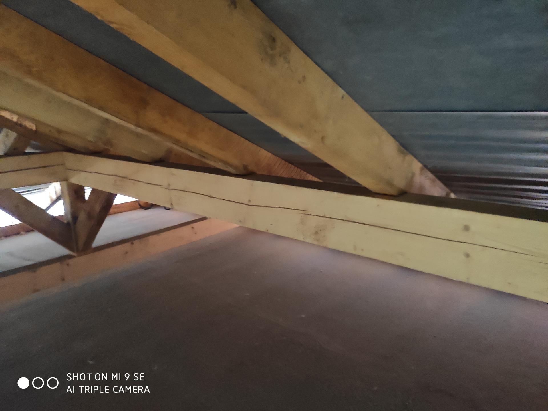

Zdravím. Krov mi robili 01/2018. Odvtedy je otvorený a fúka cez neho ako vidieť na foto, čiže už by mal byť suchý. Trápia ma popraskané nosné hrady na stolici. Ich rozmer je 25x15 cm a dĺžky od 450 do 560cm. Miestami su praskliny až 2cm hrubé. No na druhej strane nie sú poväčšine vôbec, alebo len malé. Dá sa to nejako riešiť, alebo to nemusím riešiť vôbec?
@xkodiakx A čo chceš na tom riešiť? Už keď je suché, viac praskať nebude.
@xkodiakx podľa mňa to je úplne normálne, aj mne to tak popraskalo a na trame nad terasou 3,5 m x 35x45 mi to prasklo poriadne, ale je to prirodzene podľa mňa.
@xkodiakx Drevo čo sa použilo na krov nebolo suché a v tom prievane a teple pod strechou "rýchlo vyschlo" a " popraskalo" tlakom krovu na stolicu. Stav ustálený....nie je čo riešiť. Na 100 ročných krovoch je to podobné a držia dodnes. Je chemicky ošetrené ::::nevypadá podľa snímok.
