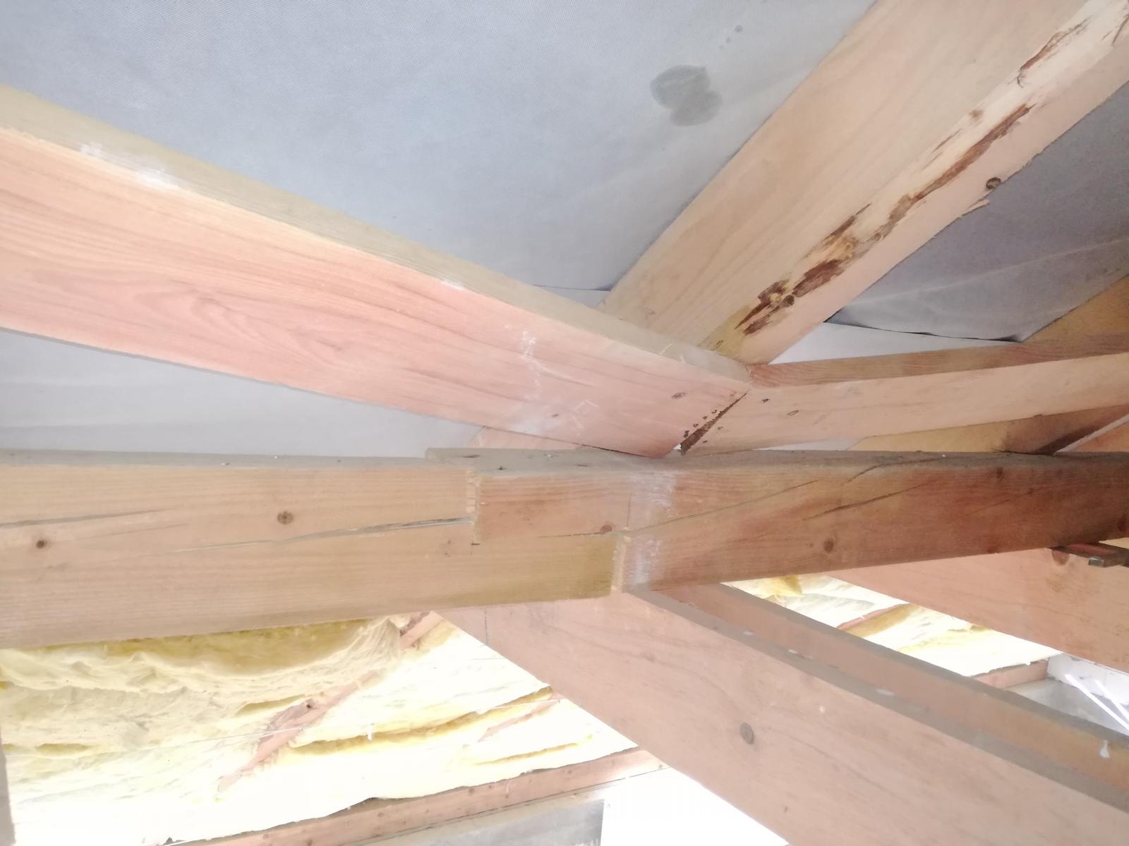

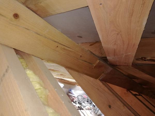

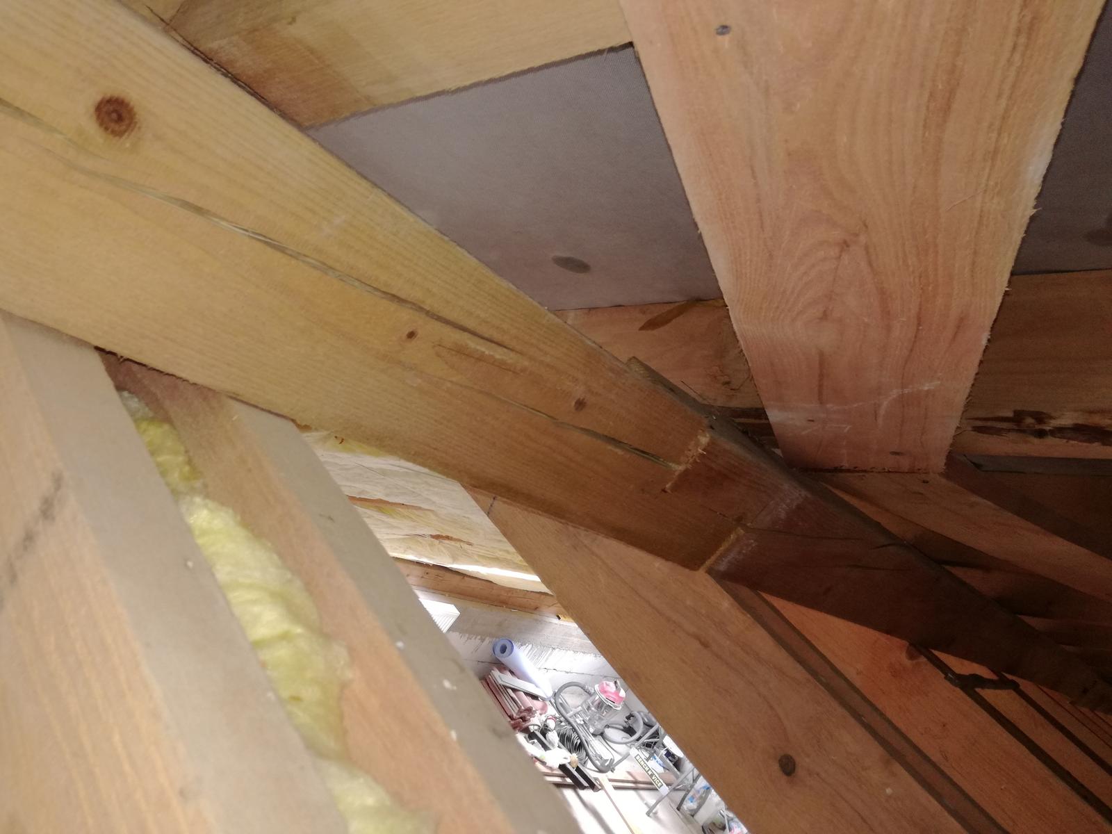

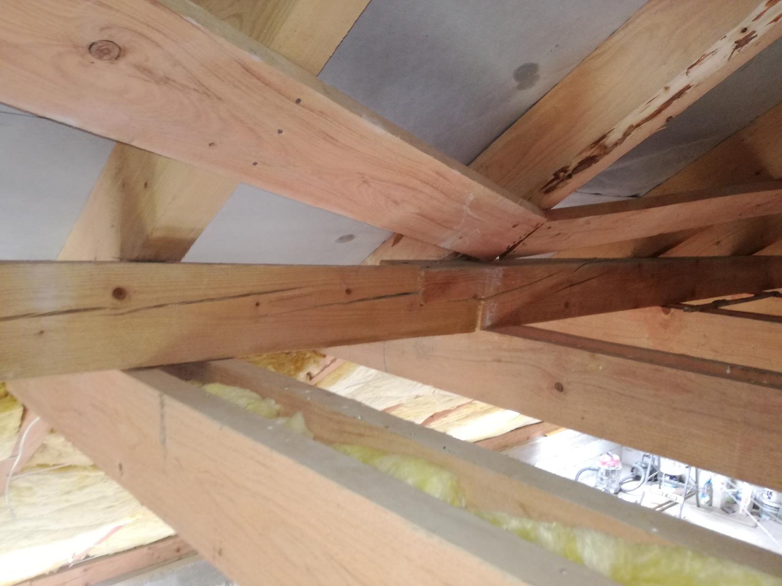

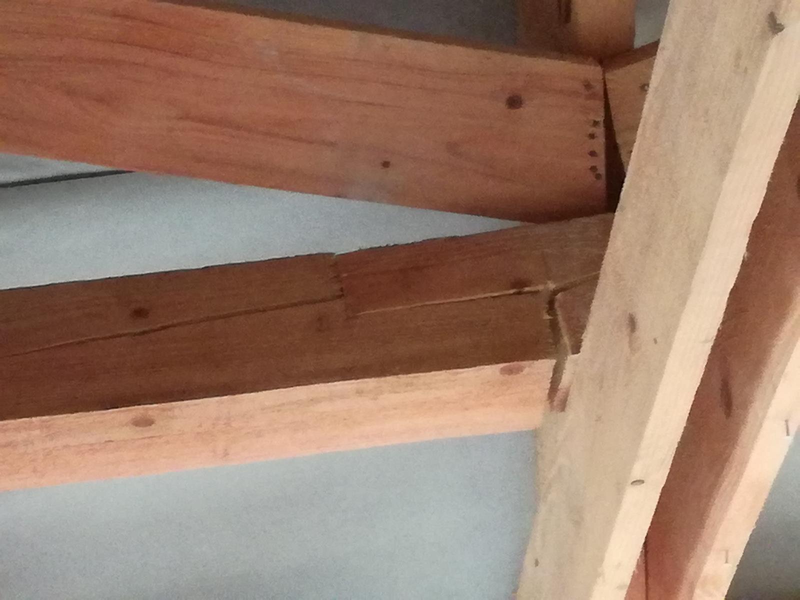

Dobry den, strecha nam po dvoch rokoch posadala a vsimol som si popraskane väznice, fotky v prilohe. Poprosim odbornikov o komentar ci su tie praskliny normalne ? Ak je potrebne to opravit, poprosim napisat ako opravit, chystam sa reklamovat pracu. Budem vdacny za odborne rady.
praskliny neries, drevo stratilo vodu. platy na vazniciach spojit zavitovymi tycami. min 2x do kazdeho platu. a majstrom po papuli....
Neriesim ani praskliny len je vidiet ze vaznice sadaju do tvaru V. Po zime nam praskla aj pomurnica a krytina zacala plavat na streche. Majster bol pozerat a povedal ze to len krokvy sadli a neda sa opravit a ze co ja vymyslam.

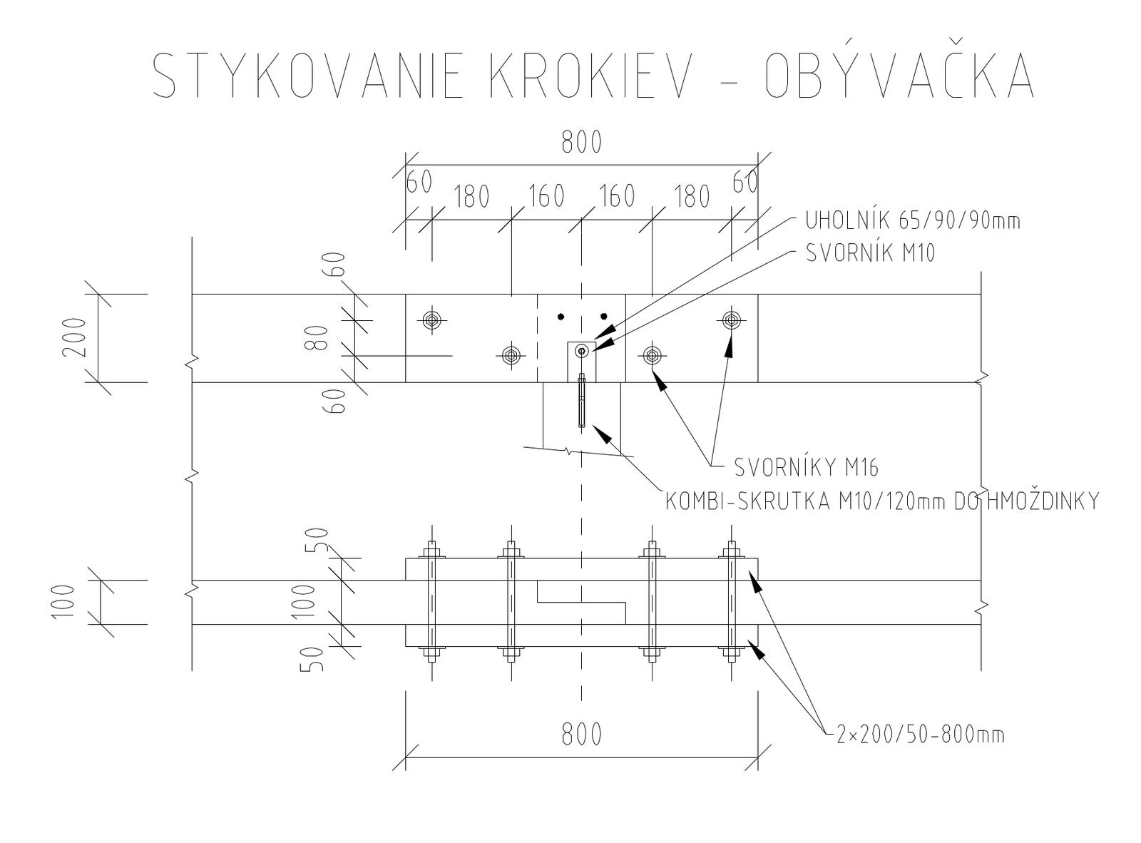

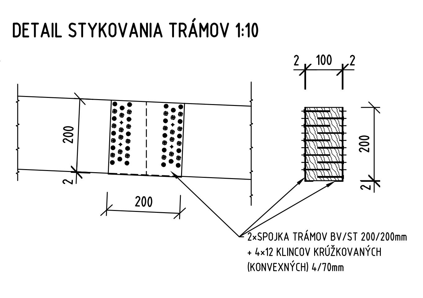

Ukazka stykovania u mna v projekte, v albume mam aj odfotene ako to realne urobili, stykovanie sa menilo a po konzultacii so statikom nakoniec bolo ine. Nieco podobne by si ale mala mat v projekte aj ty.
@milansilvia - ak sa v tom nevyznas nemal si staveby dozor ktory by na to dohliadol? - nie som tesar ale na preposlednej foto tyh 5 klincov zbitych tesne pri kraji sa mi moc nepozdava - ak sa vlni strecha urcite to nie je ok a treba ziadat opravu -praskliny v dreve nevadia je to bezna vec. drevo sa dodava bezne mokre ... pri vysychani praska, nema to vplyv na statiku
Popravdě nejsem odborník, ale toto nebude schnutím dřeva. Máte středové vaznice podepřené po cca. 4m? Spíše to vypadá, že je špatně navržený krov nebo opravdu špatná realizace. http://docplayer.cz/31329046-Nosne-ko... https://www.asb-portal.cz/stavebnictv... Pokud vám praskla pozednice (pomurnica) tak tlak na ni nepůsobí jen svisle, ale i vodorovně a tam nemá co dělat. Jak vypadá trám na pomurnici? Vytáčí se ven? https://forum.tzb-info.cz/136200-prob... https://www.novinky.cz/bydleni/nemoci... Chce to překontrolovat někým kdo tomu rozumí!!!
Drevo je ok, praskliny sú len estetická vada,ale spoj vazníc máš v lufte, čo je čistá cigánčina,veď preboha, čo ti ten spoj má držať, ked nie je podopretý, na to nepotrebuješ mať VŠ, stačí bežná technicka zdatnosť... a s tými klincami ako píše Richard-detto.
@milansilvia ja ešte podotknem za na 1 a poslednej fotke je vydiet kúsky kôry, to sa malo odstrániť
