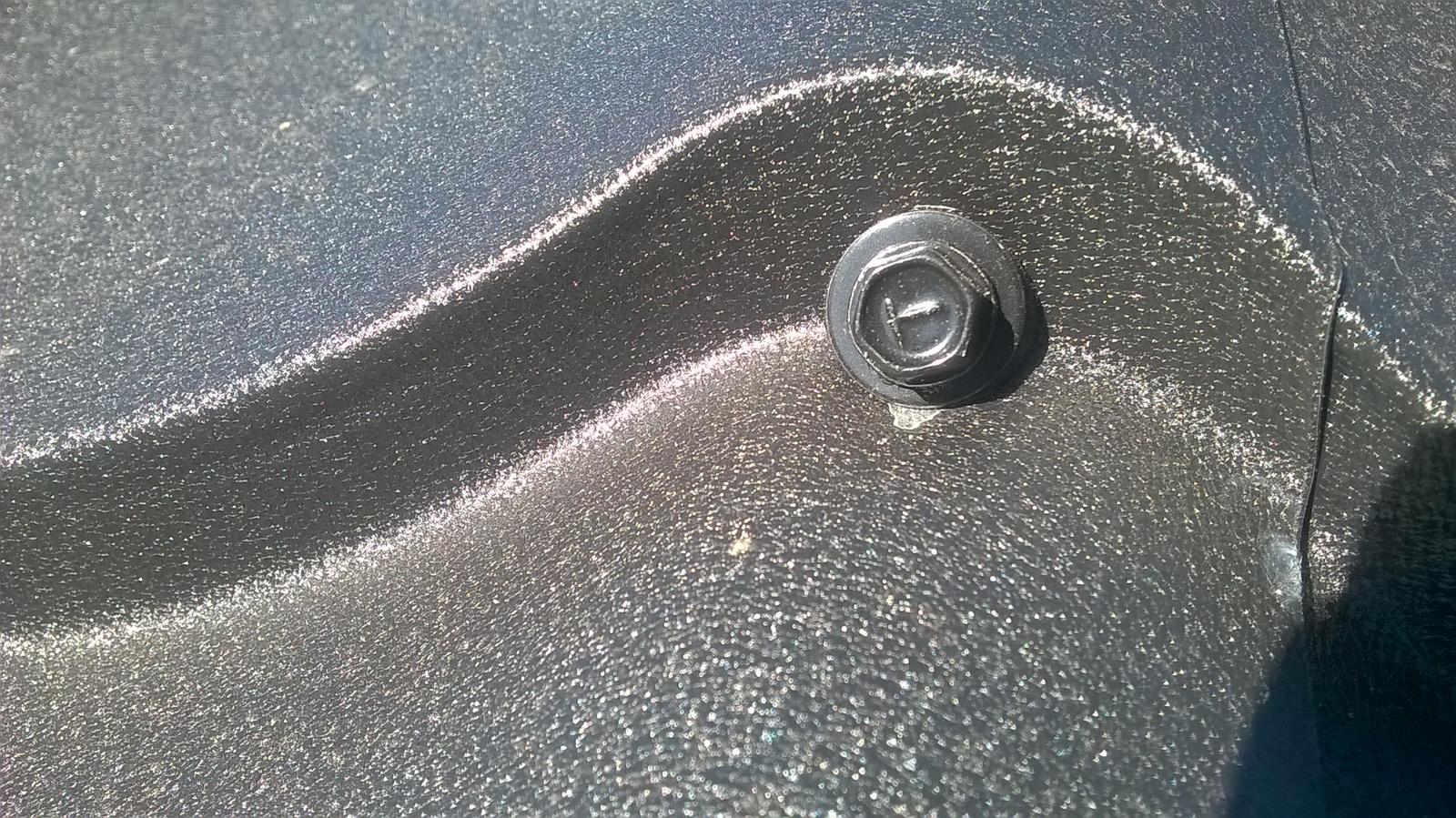

Prosím o Vás názor nie som odborník ale podľa mňa to nie jo v poriadku.tak pospájať plech a na takom mieste prichytiť. ]-(

stači si pozriet montazny navod na stranke vyrobcu a hned zistite že to v poriadku neni...
@marco1018 čo není v poriadku?
@daralbajda šrob musi ist kolmo do plechu pod tou vlnkou a nie takto zošikma... 1. už je tam zoškrabnuta farba 2. ako moze byt ta gumova podložka v tejto pozicii tesna...

@marco1018 ty ukazujes obrázok kde je prichytenie o krov. Ale na obrázku vyššie je prichytenie nasledujúceho plechu o plech. Zosikma to dávali aby im to tlačilo hore. Polska Polska...lacno lacno, toto je výsledok.
@marco1018 nesúhlasím,sú krytiny ktoré sa dávajú od hrebeňa a tam sa to kotví takto ako na obrázku...
@tominohorvath ja som tam dal tiež obrazok kde je vidiet šrobovanie spoju a nie krytiny do laty...
@daralbajda vieš poslať montážny návod kde sa kotvi na šikmo ako na obrazku
@daralbajda ako napriklad ktora krytina? ked si to zoberieme s logickeho hladiska ten šrob pri takomto zapusteni nema šancu byt tesny..
Krytina evergreen, evertile, mam ju tak namontovanu...
@daralbajda v poriadku aj krytina janošik od blachotrapez sa takto montuje... ale určite sa šroby nedavaju tak ako vyššie na fotke zo šikma...

@vikingvk to je jedno aká značka,prsterobi sa to aj takto.
@daralbajda no veľmi smutné že takto urobili asi nikdy nevideli montážny návod alebo nevedia čítať písať
