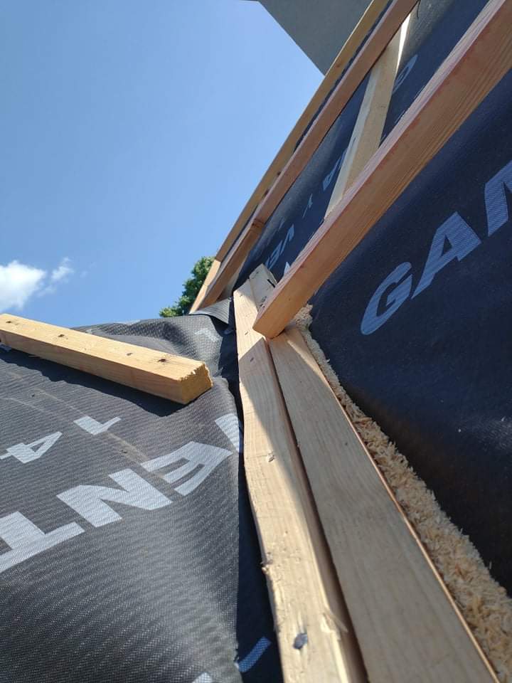

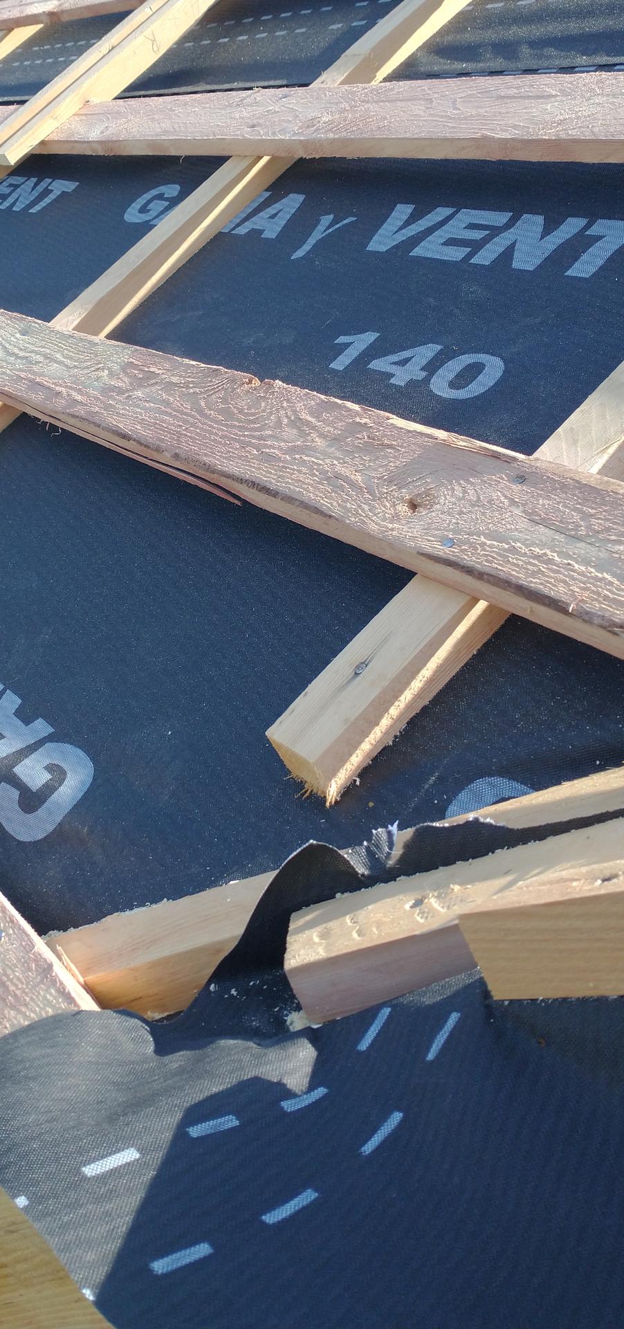

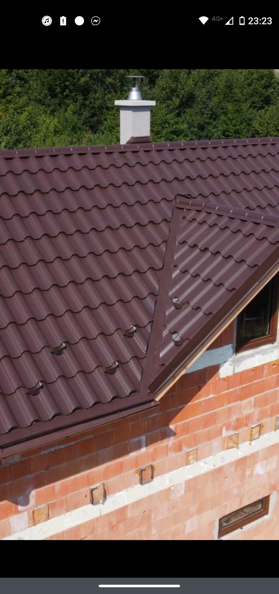

Poistná fólia a užľabie
Tesári vo vikieri pri uzlabi nedali fóliu na kontralaty (ktoré sú hneď pri sebe) ako v návode ale pod ne. Riešim: 1.. kondenz z plechovej strechy narazí na kontralaty a bude problém -, alebo opak 2. - strecha je odvetraná, pri dnešných izoláciach sa toľko kondenzu tvoriť nebude - že by to malo vážne následky. Plus sklon je pod 38-uhlom. Prípadne ako dodatočne ošetriť bez toho že by sa musela krytina dávať s latami dole. - nejaká vrstva polystyrénu pred zateplením? Nejaké izolácie ktoré neprepušťaju vlhkosť? (Okrem stirekanych), napríklad konopné izolácie? .... Díky na názory.
