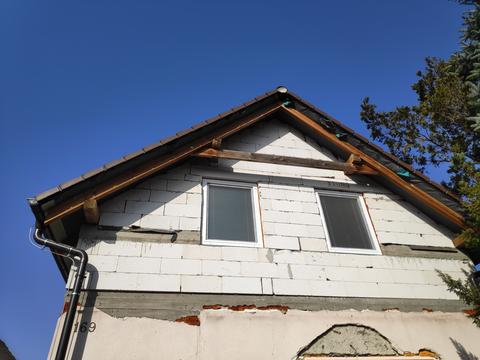

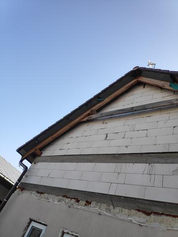

Ahojte, vie mi niekto poradiť, pripadne poslať nejaký nákres/fotku, ako urobiť podhľad(štablón) na čelo takéhoto domu ?
@michal_stahovec klapiara pozrieť na dany stablon a navrhnúť oplechovania
@michal_stahovec keďže nemáš vytiahnutú poslednú krokvu až na koniec strechy, do úvahy ako najrozumnejšie riešenie pripadá fakt iba to čo napísal @druto . Klampiar ti tam spraví pekný plechový záklop aj s vodnou drážkou ak budeš chcieť 🙂.
@sousedekovci89 tak by som to spravil asi aj ja. ako nic ineho ma nejak ani nenapada
Pre predstavu. Ale každá strecha potrebuje individuálne riešenie oplechovania...

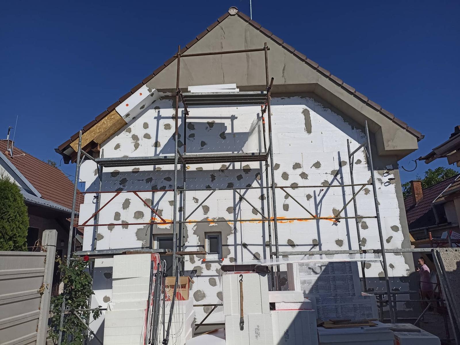

nakoniec takto 🙂
@michal_stahovec a tak to vyzera dobre podla mna

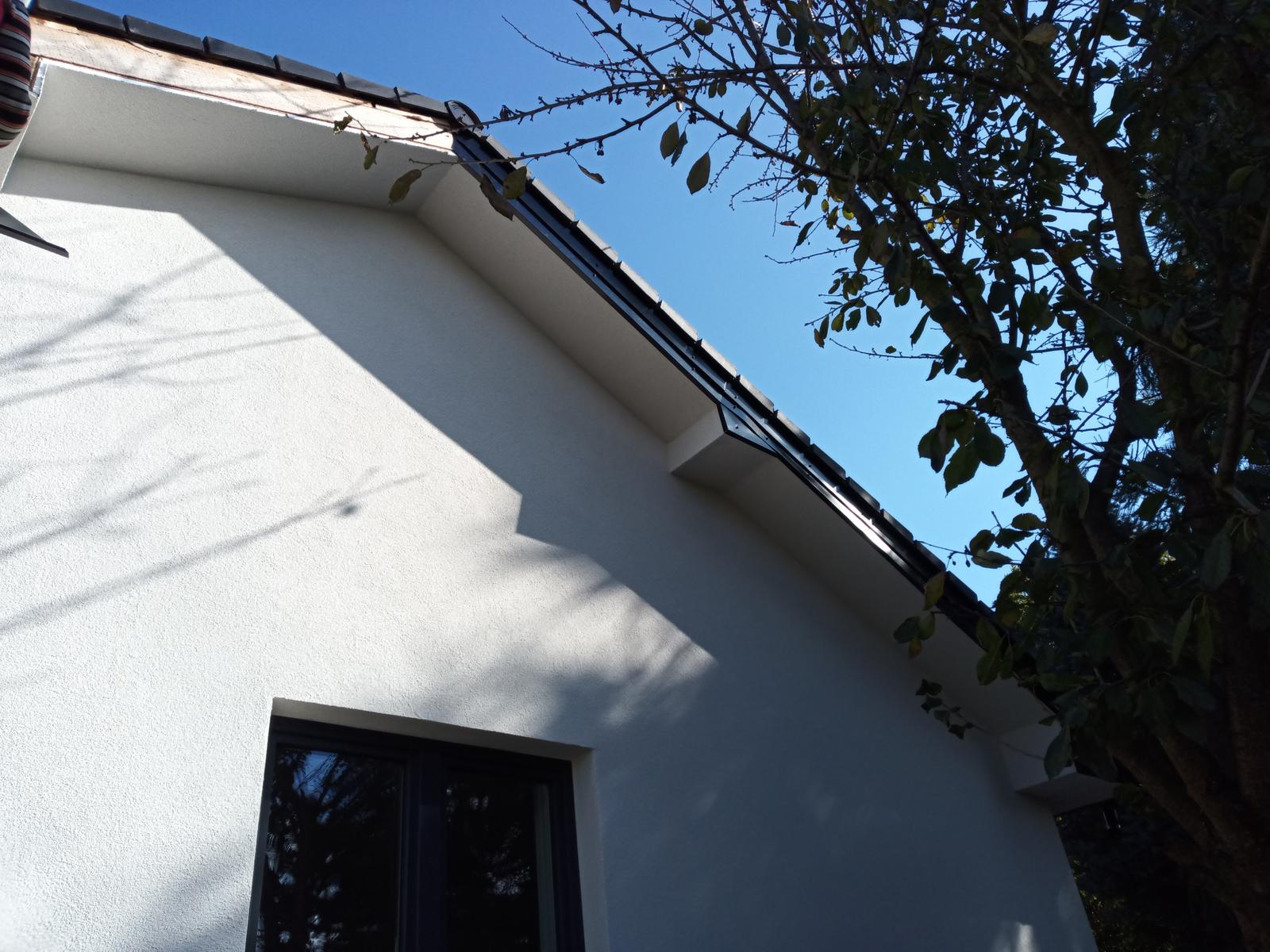

pekna praca, farba fasady bude?
takato
@michal_stahovec super, velmi sa mi to paci, konecne nejaka ina farba fasady, ako po vacsine vidam 🙂
@dasena82 nechcem rýpať ale vlčom je iná ako zas šedá ? na jedno kopyto biela alebo šedá . a tu ešte mi kričí ten hnedý zvod ale každý ma iný vkus tak to beriem
@huhuhovci prosto mi to prislo take ine, nez domy tuto u nas v okoli. to je cele.
Farba fajn. Ako kvitujem, ze to nie je kombinacia bielej a sedej, kedze taky je podla mna uz kazdy druhy dom
