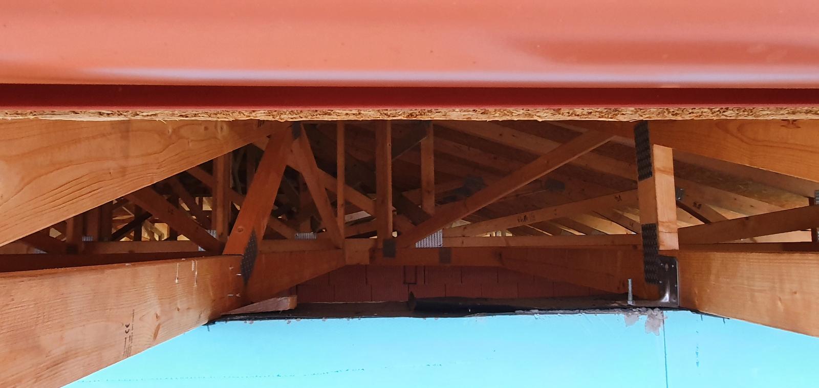

@iamriso je to tak v pohode? Uvazujem ci ta osb doska nemoze robit nejaky tepelny most medzi izolaciami....ja sice mam este aj pod krytinou plne podbitie, cize tam na osb dosky fukat po osadeni stablonu nebude vobec. Zima tam vsak moze byt.
@karci123 aký tepelný most? tá osb doska je izolovaná z oboch dvoch strán, veď rovnaký systém je aj u drevodomov (minerlávna vlna a EPS) :) podbitie strechy s týmto nemá nič spoločné..napr. ja mám tú osb dosku až ku strešnej fólii a tak rovnako realizované aj zateplenie polystyrénom (úplne hore k strešnej fólií, tak isto aj vata z vnútornej strany) a až potom som robil podbitie (štabón), takže tam sa nemá ako dostať nejaký vietor.... plné podbitie si asi realizoval z dôvodu nízkeho sklonu strechy, predpokladám
@iamriso ano podbitie mam kvoli sklonu 17st. Uz som o tom este premyslal a je to v poriadku, ako pises. Vcera som aj skusal vecer nejaku lastovicku prvu, lebo vyzera ze izolacia nedorazi zajtra a potom je sviatok, tak mozem aspon toto robit ked uz beriem volno. Dal som tam aj to usko co zasahuje do vaznika, ale neviem ci s tym budem pokracovat lebo dost to komplikuje ked ja to mam rad poriadne tak som sa nabehal pokial to bolo podla mojej predstavy.
@karci123 tiež som uvažoval spraviť to z osb ako si to ty skúsil ale nakoniec asi pôjdem cestou ESP 6cm a nalepim ho na penu..
@karci123 vyzerá to dobre :) s tým ,,úškom" si to veľmi spomalíš, preto som tam ja dával strešnú fóliu (ako dočasné riešenie), po zateplení domu som tam nastrkaj polystyrén a potom urobil podbitie strechy
