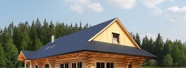

Chcem este dodat ze jedna sa o sindel s firmy wimber s typom Gerlach. kde sa pohybuje cena okolo 13 eur s DPH pripajam aj foto s ich stranky a moj pohlad s projektu.

@ciiita A takto nejako by to vyzeralo so škridlou...
