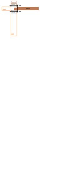

Ahojte, potrebujem zistiť, čo je v ohybe pevnejšie, roxor alebo závitová tyč? Obidve rovnaký priemer. Potrebujem prikotviť drevený hranol - hradu k vencu, aby sa ani nepohol. Hranol je 20x20cm. Hranol vychádza z múru a vonku je na ňom zavesený balkón. Chcem zamedziť, aby sa náhodou z múru nevytiahol. Cez hranol plánujem prevŕtať otvor, do otvoru roxor a ten skrz veniec zachytiť závitovou tyčou. Pri priťahovaní hrozí ohyb roxoru, preto zvažujem čo je pevnejšie.
ešte som načarbal hrubý nákres
V ohybe je pevnejšia závitová tyč. Dal by som však o jeden rozmer širšiu ako roxor...
@henry_sk je tam viac detailov, ktoré treba vyriešiť, celkovo by som tento spôsob kotvenia nedoporučoval. Na prenesenie síl z namáhania by stačila pásnica položená na hranole (po dľžke) a ukotvená na strope, tak ako sa vyztužuje betón na balkóne.
Stare stropy a balkony na hradoch zamkoch kotvene neboli a nevytiahli sa. Drevo sa susenim kruti ale stahovanie po dlzke je mizive. Mal som na dome iba polozene a bol problem ich vybrat.
Tak ako si to nakreslil nemá žiaden vplyv na ukotvenie hranolu, t.z. či to kotvenie tam bude alebo nie je jedno. Iné by bolo ak by si na ukotvenú platňu navaril joklový nosník.
Ak nechceš aby sa hranol vytiahol stačí ho predsa prevŕtať z boku v časti zapustenej vo venci a do nej vložiť roxor napr.1m. Ten bude vo venci podľžne,musel by sa vytiahnuť aj s betónom. Nezdá sa mi však to malé zapustenie v múre a aký bude vysoký veniec ak hranol má 20x20cm a bude zvrchu ešte čiastočne zaliaty,plus betón pod ním? To budeš mať veniec 40cm vysoký? Aký bude strop?
@henry_sk kolko cm bude ten hranol v betone? Zda sa mi to malo nejako, ved aj keby si mal veniec 30-40cm siroky..
Hranol je zapusteny asi 15cm a položený na očistenom betóne venca. Tá kapsa na hranol aj s tým balkónom bola vytvorená dávnejšie na mieste plných tehál ktoré sú doložené na veniec miako stropu. Okolie hranola bolo vyplnené stavebným lepidlom. Nad tým je ďalší betónový veniec pod pomúrnicou strechy. Je to rekonštrukcia, všetko sa postupne dorába. Zatepľujem a chcem to už zakryť EPS, tak pre istotu ešte poistím hranol proti vytiahnutiu. Inak som sa sekol, rozmery hranolu pod balkónom sú reálne 15x15 - originál bol 16x16 ale časom zoschol...
Ten hranol bude teda 15cm v betone.a ked bude balkon cca meter siroky a 2m dlhy,(priklad) akym sposobom ho este budes kotvit k stene? Ja len ci by nebolo lepsie riesit komplet ocelovy, ved dnes je to uplne bezne,najprv postavia mur a potom vesaju balkony. @henry_sk
@dent balkón je zavesený na konci tohto hranola pomocou ďalšieho zvislého hranola 16x16 uchyteného hore na väznici strechy tieto hranoly su v stene dva bočný vodorovný pohyb je zabezpečený priečnymi trámami dĺžky cca 12m, ktoré sú ukotvené o vysunuté pomúrnice takže úloha je len zabrániť vysunutiu z lôžka v stene neviem aké sily môžu pôsobiť, tak to nechcem podceniť kým to zakryjem zateplením
