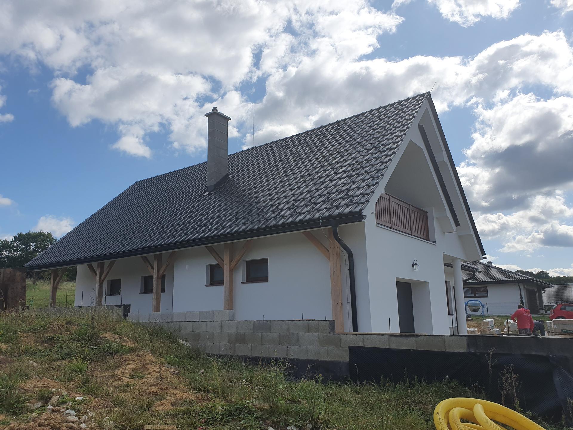

Ahojte, Co navrhujete pouzit na strechu, z ktorej sneh spadne rovno na plot, resp do susedovej zahrady. Mam tam haky, malo, ale tie ako citam su skor na rozbitie snehu. Aby to nepadalo v celku. Je mozne tam instalovat nieco co by zdrzalo sneh na streche? Krytina je ako sklo. Braas Rubin 9 s glazurou.
@pistikus > Tondach ma taketo odporucanie rozmiestnenie hakov alebo protisnehovych skridly. Zavisi to od sklonu strechy a snehovej oblasti. Ja som teraz v lete menil strech a vychadza mi to okolo 2 haky na 1 m2 strechy a a takmer po celej streche. https://www.wienerberger.cz/rady-a-na...
