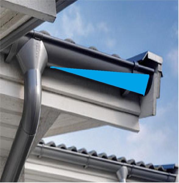

Ostáva voda v rýne.
Rynu mam vyspadovanu a ukoncenu tak ako je na obr. (obr. je z netu). V cca. 1m dlzke ryny od kotlika mi ostava stat voda, ktora kvoli vyspadovaniu celeho zlabu samozrejme neodtecie (dokreslene modrou farbou). Ako sa toto miesto riesi? Napadla ma mala dierka zo spodu zlabu,aby voda pomaly odtiekla (moze sa ale lahko zapchat) alebo vacsiu dieru a zavesit retaz az na zem. Kto vie poradit? Ryna je farbeny pozink, predpokladam, ze stojata voda nie je dobra vec z hladiska korozie.
Kazda vetva ryny ma mat spad do kotlika, takze ten kto to montoval je gramblavy blbec. Rynu rozdelit a zdvihnut ten koniec napravo. Diera nie je riesenie, lebo ti to bude tiect po fasade, korozia ryny je v tom pripade uplne zanedbatelny problem
Dierku jednoznacne nie, pretoze tak ako pisala zita, vsetko to bude tiect po fasade a ta bude za chvilu vyzerat otrasne. Suhlasim s tym, riesenim co navrhla zita alebo druha moznost, skontaktovat sa s tym majstrom co to robil a pokial ma trochu chochmesu tak to da na vlastne naklady do poriadku
To sa robí tak, že kotlík sa dáva na koniec zľabu. Teraz to už treba nechať tak.
Skús reklamovať, prípadne ak nepochodíš sám vypať a odspodu podložiť ten záves, či nedostaneš rynu do min spádu.
Dá sa to spraviť jednoducho.Žlab treba v kotlíku prestrihnúť,a háky za ním nanovo prehnúť tak aby bol spád do kotlíka.Ten kto ti to robil nech to opraví.

Bud reklamovat, co si myslim, ze by mohlo byt riesenie lebo takto sa to museli dat ked sa to robilo, nie je sanca, ze by to zostalo takto len tak.. Ale ak by sa nahodou stalo, ze by ti to nechceli opravit tak to podla mna nebude vadit.. Ked sa to necha tak, voda normalne vyschne a hovoto a ak by sa aj nieco stalo tak to asi stale bude menej skodne ako keby sa tam urobila ta diera a vsetko by to tieklo na fasadu..
Zober dlhu latu a jemne pridvihni koniec ryny alebo vlastne ked si zistil ze tam stoji voda mas asi taky dlhy rebrik rak vylez hore a prihni koniec ryny ku kotliku
Staci to prihnut ako pise wolodymyr. Keby si tam spravil dierku tak si narobis este vacsiu skodu, lebo ti to bude vsetko tiect po fasade a take skarede cierne flaky tam casom zostanu, ze az. Lebo clovek si povie, ze to je iba voda ale ta voda je spinava. U nasich starkych na dome bola uz stara ryna, z ktorej tieklo a ked sa to opravilo tak tu fasadu uz neslo ani premalovat ake to bolo spinave
@nororo hmm take rady ako priihni latou.. isto latou ohnemnten zelezny hak, isto ohrem tu tvrdu profilovu rynu... natri to poriadne farboualebo dakum naterom ma podvozky a nas na 20 rokov pokoj kym to prehnije, druha moznost je tu rynu skoro celu v kotliku narezat aby sa dala vyhnut, problemnje ze to zas memusi pekne licovat a moze to vyzerat otrasne.
Ja by som to reklamoval dotyčnému, možno si to ani neuvedomil, veď takéto veci je najlepšie vyskúšať a potom poprípade prerobiť. Náprava nebude ťažká, samozrejme by to mal urobiť zadarmo a čo najrýchlejšie aby tam tá voda nestála.

@nororo je to koniec žľabu, veľa vody tam nesteká. Zarobíte cementovú maltu a do výšky súčasnej hladiny naplníte odkvap. Cement bráni korózii . ak je hrúbka váčšia, ako výplň styrodur alebo rovno studničná pena.

@jan45 tú maltu by som nedoporucoval. Koniec ryne bude stále vo vlhkom, korozivnom prostredí a to až do vysušenia malty.
pochybujem, ze ten cement zostane dlhodobo spojeny s tym plechom, par krat zasvieti slniecko a ochladi sa, oddeli sa to a problem zostane rovnaky. osobne by som skusil ci by nestacilo nad kastlikom nenapadne rozsirit odkvap a podvyhnut tu cast kde zostava voda. To sa ale bude dat len ak ten sklon nie je velky.

Ak tam teraz zostáva liter vody, tak po naplnení tohoto priestoru napr. tou penou alebo cementom tam zostane koľko vody? Pol deci...? :-)
Dakujem za reakcie. Nastrihol som rynu v mieste, kde je kotlik, prehol a vytvoril spad. Voda sa tam uz nedrzi. A ako spominali viaceri, tiez som popozeral okolite domy a vsetky to maju takto blbo vyspadovane a drzi sa im tam voda. Sused ma dokonca (v dobrom) vysmial, ked som ho na to upozornil, ze to su detaily a nikto to neriesi a jeho to netrapi. Ja som to upravil kvoli dobremu pocitu 8-)
@nororo akurat, ze teraz ti plech odhrdzavie tam, kde si ho strihal, neviem ci to bola az taka vyhra...
Tolko odbornych rad pokope... ze zober latu a zdvihni :-D určite smahom ruky zohnes hak aj rynu. Cement do ryny, tak bol tiez dobry, naozaj. @nororo Robi sa to tak ako si to nakoniec spravil. V kotliku strihnut rynu o cosi vyssie aby sa dala zohnut a posledny hak by mal byt v jednej urovni s predposlednym. @gashtaan a ked ti do ryny urobia dieru na kotlik, vtedy sa nebojis ze odhnije?

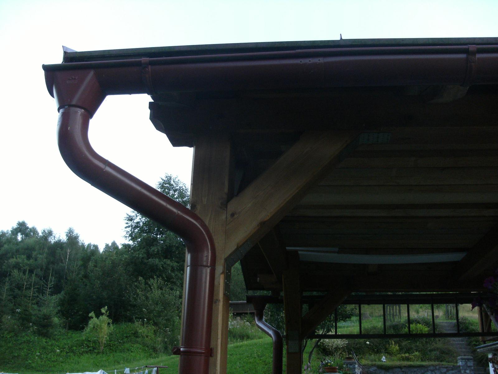

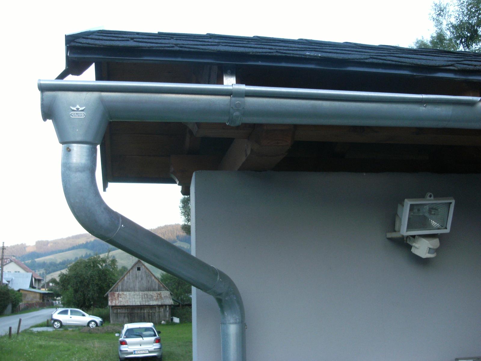

Na dome mám tiež nejaký ten presah, ale potom som to montoval všade takto
@viktor811 ty si si to tak spravil, ok, ale nepis tu ze sa to tak robi, lebo to vyzerá strasne
@topfield mám trošku estetického citu a z tohoto pohľadu určite nie. Teda napíš prečo si to myslíš.
@viktor811 on si to nemysli on konstatuje fakt.
Teda páni začínam novú kultúru pri montáži okapovych kotlikov. A som rád, že som to začal.
@viktor811 A ešte jeden zvod zboku stavby, jeden spredu... :-)
@dedo758 ale to si už musíš sám zaviesť.
