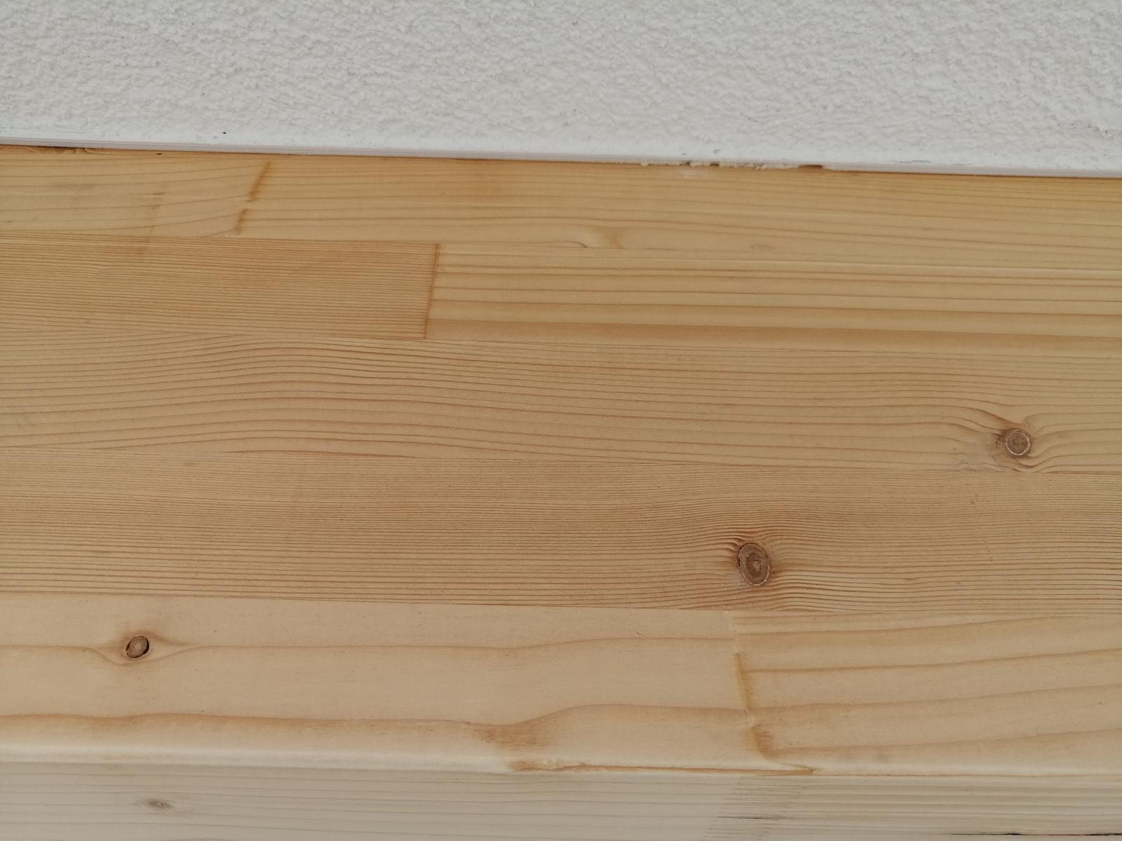

Dobrý deň, minuly rok mi robili väznikovy krov, dne som si všimol, že jeden tram ,vonku, sa mi ako keby "olupoval". Je to ok, alebo vada, ktorú treba riešiť?Dakujem
@robinofsherwood je to v najlepsej pohode, akurat sa odlupilo zo struktury dreva, drevo bude stale pracovat
Je to doska rezana z kraja kmena a vlakna su naplocho nie priecne na hrubku dosky. Pri tomto reze je to bezny jav .
@robinofsherwood Len schne.
Ďakujem za príspevky. Ja po skúsenosti s drevom keď som musel na záhradnej pergole polovicu tramu vymieňať, lebo mi ju huby napadli, už sa obávam všetkého. Ešte jedna otázka, predpokladám ze tieto prvky boli aj ošetrené niečím. Včera som si trámy vyčistil, vysmirgloval a chcem ich natrieť farbou. Musím to ešte raz ošetriť, napr. Bochemitom? Ďakujem

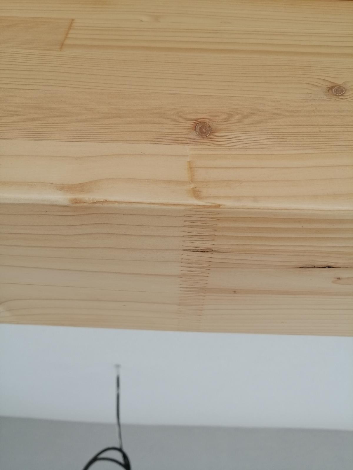

@robinofsherwood nee. Nedavaj vnutri uz ziaden bochemit. A co znanena lepeny tram? Je to bsh hranol alebo take nieco?
@pistikus to na BSH hranol nevyzera, ved tam nie je vidiet lamely.
@minonkysk nvm co znamena lepeny hranol v tomto ponati.
Vyzerá to ako bsh hranol. Hranol je vonku na terase, teda mi príde potrebné ho nejak ošetriť, ak teda už nie je niečím iným napusteny a smirgel tomu neuškodíl.
@robinofsherwood jo, je to mozne. Aj ked tieto dva obrazky mi vobec nesuvisia s tymi prvymi dvoma. Tam je zboku jasna struktura dreva po celej vyske prierezu. Tu na tychto poslednych dvoch je jasne vidiet lamely a ich spojenie cinkovanim.
