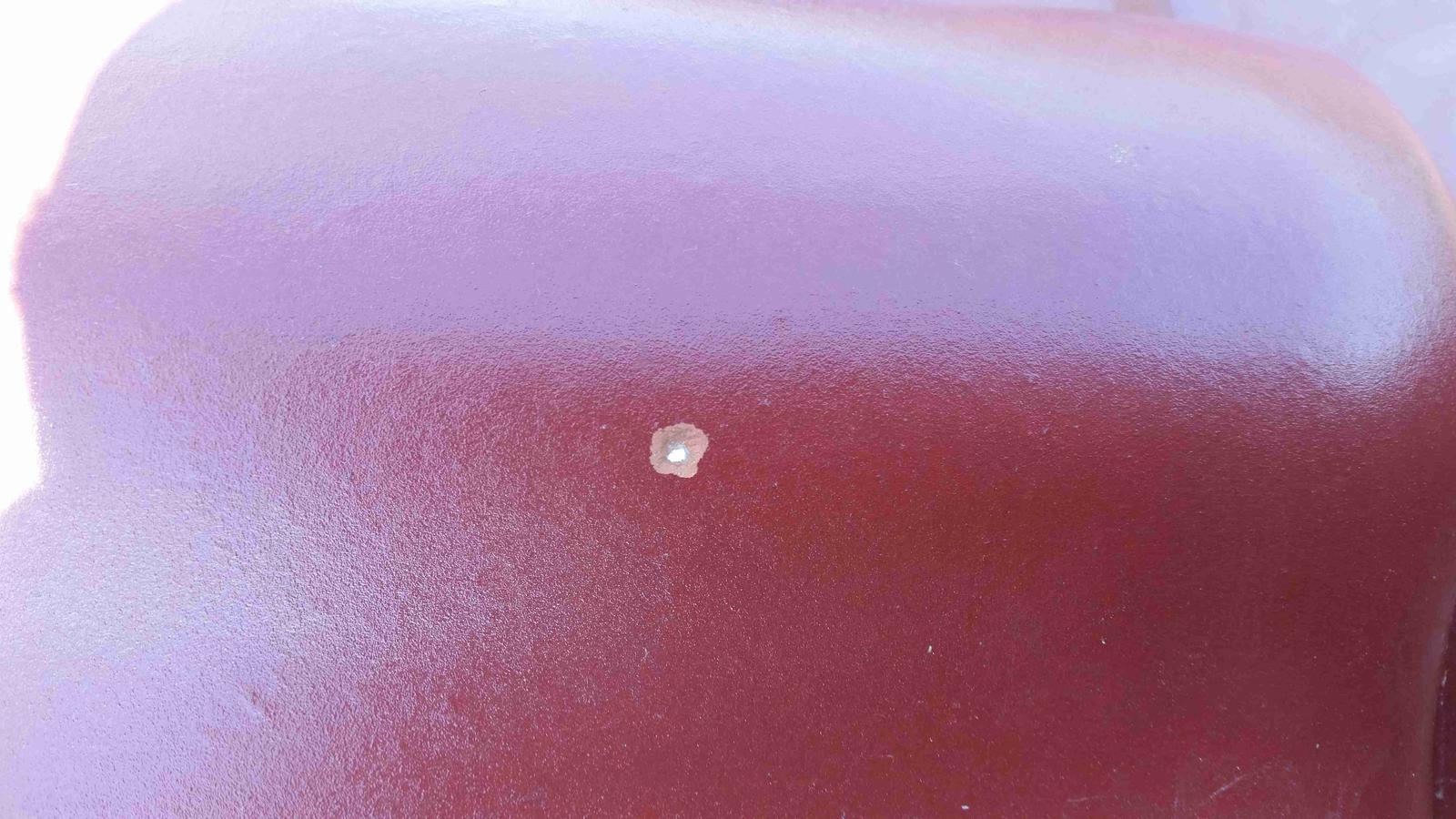

 Ahojte, nam sa po prvej zime spravili take odprsknutia glazury na Creaton Balance vinovo cervena. Ze vraj je to normalne ako pri TV s vypalenymi pixelami. Na urcitu plochu moze byt urcity pocet kazov. Nevie ci je to normalne ale to mi bolo povedane. prikladam foto.

 @stafil
Tipujem tiež maďarská várka? emoticon Vidím, že naši južní susedia sú rovnakí u všetkých výrobcov... Práve preto pálená škridla z Cz...

 @vlaranko Ja by som toto tipoval ze na to nieco spadlo (ale co okrem nastroja klampiara)... Alebo teda ze explodoval rozpinajuci sa vzduch co tam bola nejaka vzduchova dutinka. Ono asi sa tomu asi uplne vyhnut neda, taka "vedecka" vyroba skridiel zeby tam neboli vzduchove bubliny alebo zatecena voda ktora by "vyvrela"niekde to asi nejde... To je ta dan za skridle ze nasavaju vodu, pri plechu sa to nestane...
