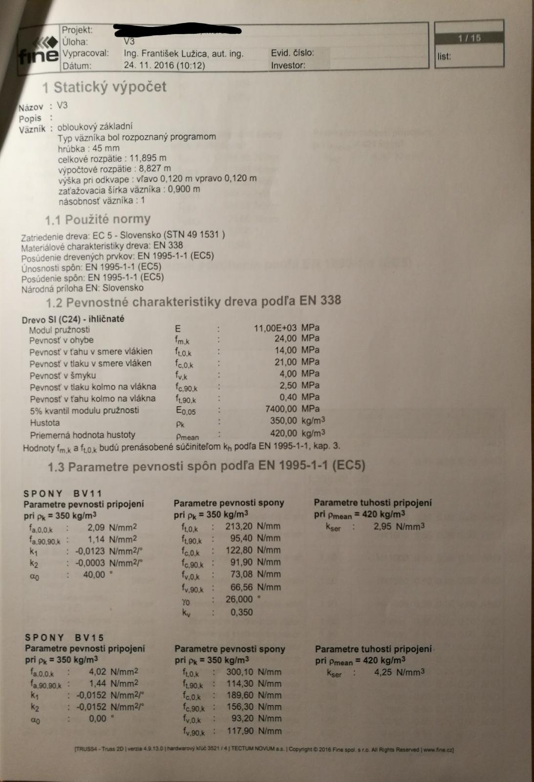

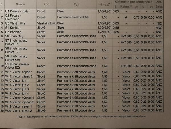

@karol0708 dal som ti. Je to vaznik, ale núkali aj normálny krov aj so statickym posudkom. Kontaktuj Tectum Novum zo Zemného. ;-)
@suffo aha. Čiže keď mi ty postavíš krov, ktorý je zmenený oproti projektu, nedáš mi statický posudok? Máš ako tesár krov navrhnúť a tvoj návrh má odobriť statik. Tesár nevie o statike ani prd. Rovnako ani projektant, čo kreslí projekt. Od to ho je statik. Rovnako ako od elektriny, plynu atp je potrebné mať projekt nie od projektanta, ale od profesistu.
