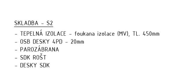

@ivantausk aky mas sklon/typ strechy? Neriesi sa toto prave v projektovej faze? (nejde mi do hlavy ze chces pridat, prehodnotil si to, alebo sa niekde stala chyba pocas vystavby).
@mpmivo sklon strechy je 22*. Naco ti je tato informacia? V projektovej faze sme to riesili tak, ze tam.projektant nakreslil 2x po 20cm izolacie... Druha vec je ako to tam dat, ked tam su vazniky....

@megdesign ak tomu spravne rozumiem, tak pod vazniky das este 2x20 cm izolacie a teda to pojde do oblasti venca... spravne? Kolko mas svetlu vysku stien na tom poschodi, kde mas ten strop nad ktorym mas strchu? Ja si totiz nechcem znizovat svetlu vysku stein... mam tam 10 radov tehal co je 2500 mm a veniec ktory ma tiez 250mm co je teda 2750mm. Pojde tam 80mm polystyren (v nom budu vedene prieduchy a sluzi ako pochodzna zvukova izolacia). Na tom 60 mm poter pre podlahove a 10 mm podlaha)... cize budem mat 2750-150 a teda 2600 mm svetlu vysku bez sadrokartonov atd... tie mi este vezmu tak 250 mm a to je uz potom velmi mala svetla vyska a preto tam uz nechcem davat izolaciu.... ja to chcem dat vsetko hore a teda spodna vrstva bude v tych 15 cm, co je ten hranol pod vaznikom.... a zvysok koko a ako sa bude dat okolo vaznikov....
