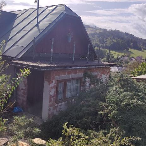

Dobrý deň prajem, prosím, ake je správne riešenie (prípadne ako ste to riešili) ohľadne poklady asfaltových pásov na plochú strechu? Je správne dávať len jednu vrstvu, alebo dve. Ďakujem za každú radu.

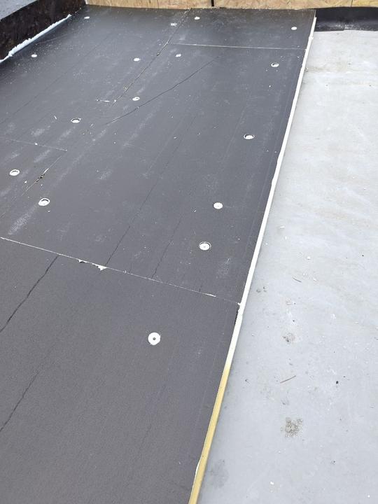

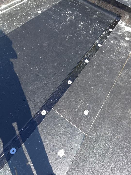

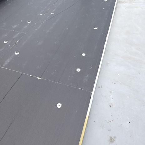

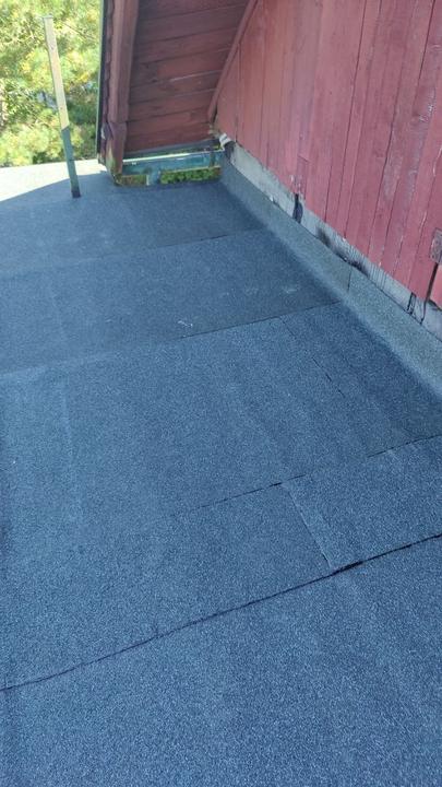

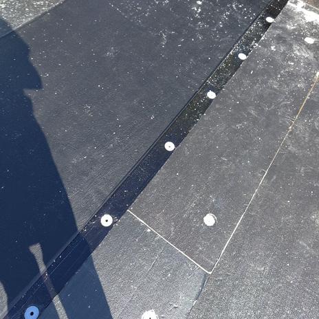

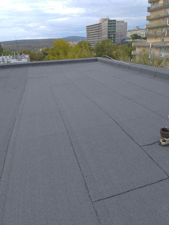

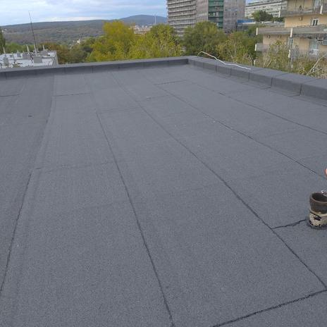

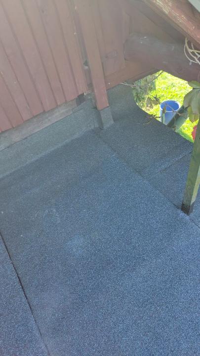

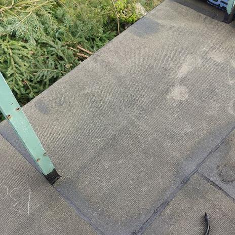

Parozábrana, eps 15cm, eps 20cm, spadovy eps, "samolepka" asfaltový pas, vrchná vrstva asfaltový pas už s posypom
Pobobná realizácia ako spomínal miro300
Dvojvrstvová realizácia

@miro300 ďakujem, takto to spravím.

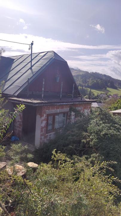

@bavor Stretol som sa s názorom majstrov že oni dávajú Pir, ale to je asi detaily, dôležitá je parozábrana s Hlinkovou vrstvou. Jedine Bauder predáva rovnaké produkty u nás ako na západe. Swisspor sa vyrába v pl pre nás trh, Sika v cz(povodne kvk parabit) Správ si prieskum a rozhodni sa sám
