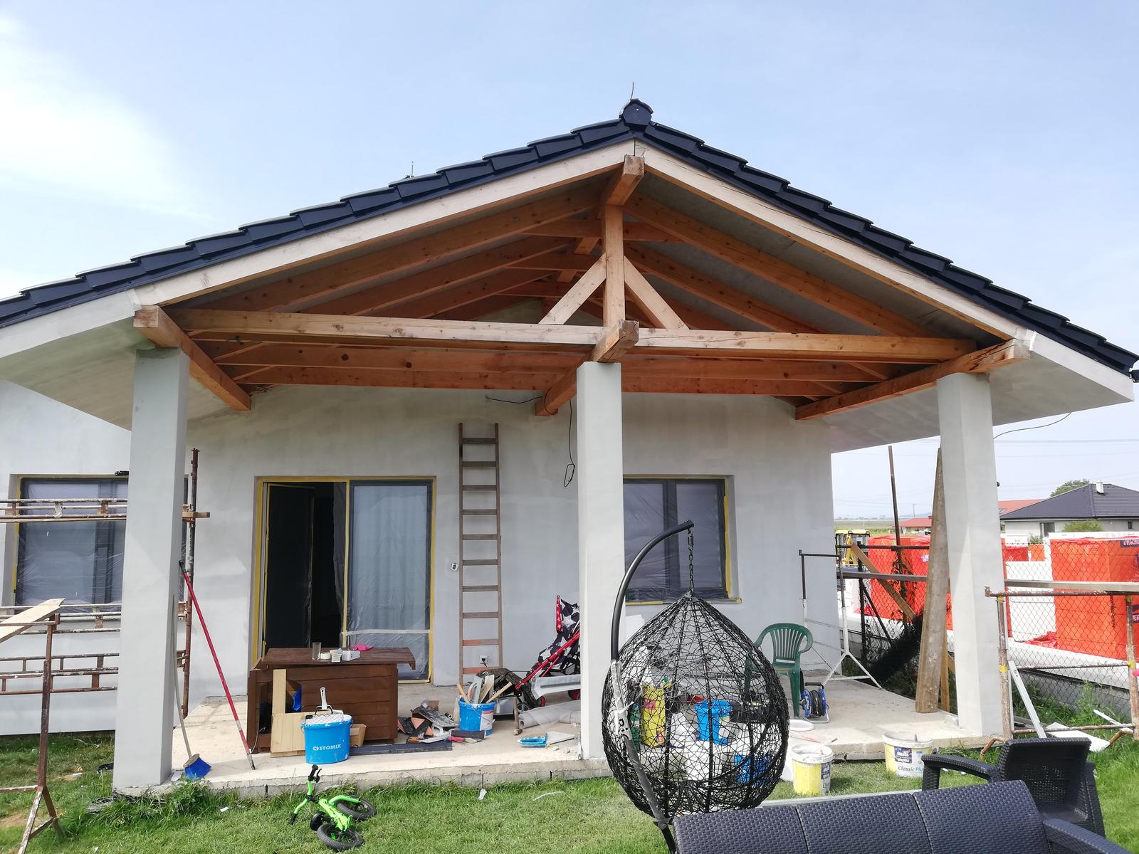

Ahojte Potrebujem spravit podpornú konštrukciu na terasu na strop aby som mohol upevniť osb dosky. Dlzka medzi pomurnicami je 310cm. Myslite ze sa hranol o hrubke 10x10cm a dlzka 310 prehne? Mam radsej zvokit hrubsi alebo latu 20x5x310? na stojato? Vdaka Oab dosky davam medzi pomurnice a chcem vyuzit kliestiny na upevnenie. Dlzka medzi kliestinami je cca 80cm a bojim sa ci sa neprehne osbcka. 1. Myslíte ze ak by som to nepodporil tak sa osb doska na sirke 80 cm prehne? 15 alebo 18mm? 2. Spravit radsej podporu a dat tam tie hranoly medzi kliestiny? Nechce sa mi robit ziadne koniky a hluposti ani davat keizom laty pretoze sice osb dosky by boki pripevnene na viac bodoch ale laty len na kliestinach. Vdaka za nazory

kolmo na klieštiny daj latovanie a nato osb dosky... klasicky ako sa robi napr pri podhladoch
Mas tam okno, alebo dvere? Znizenim stropu prides o svetlo. Co by dali mnohy za taku terasu. Samozrejme ak si rozhodnuty chod do toho.
@wyrky ono ta terasa nie je tak nizko aby extra tienila. Co pozeram susedou tak to maju vvsetci nizsie. Mam v obyvacke 2 okna a terasove a jedno to na pravo je kuchyňa. Jedno z okien je na juznj stranj a svieti cwz neho krizom. Nejako sa neviem stotoznit s tym drevom. Stake mi to pride ako rozostavane... Ani ti nejako nepasuje ku konceptu domu. Jasne ze jed to dokoncim tak to svetlosti nepridá. @marco1018 jeto to podla mna blbost ako som hore pisal. Krizne latovanie bude zas ken drzat na kliestinach. A to mi oride malo. Budes mat pocit ze to drzi ale dosky budu lwn na 4 bodoch
Trt daj krizom stresne laty kazdych 50cm a neprehne aj sdk tak visii
@wolodymyr tak ja mam doma laty 300x10x2.5 asi 40 kusov ken to je surove tohoročné drevo a je dost mäkké, teda skrutka pri oraci do neho vosla. Pocitam ze to vhodne drevo nebude ze? Asi by sa aj prehlo...
@truly skor by som pouzil tie stresne laty kvoli prehybu no aj ta osb ma svoju tuhost
@truly Rozpon 3 metre unesú drevené laty 20 cm x 5 cm. Alebo železné jokle výška 5 cm x šírka 4 cm, a do nich sa samorezkami prišrubuje trapézová krytina ktorá je samonosná na 1 meter.
