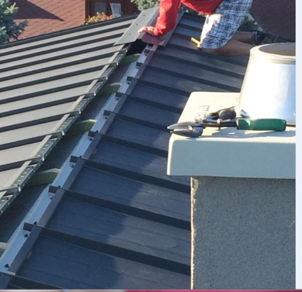

Dobry den prajem, mam problem s hlucnou strechou uz pri stredne silnom vetre, Strecha je klasicka A-ckova, sklon 12-13st., laty su od seba na 25cm, rozmer 3x8cm, plechova falcovana kritina od blachotrapezu, click panel. Rozmyslal som dat sruby aj do stredu (tam kde sa samozrejme nedavaju, aby ich nebolo vidno, ale pri tom hluku mi na estetickej strane vobec nezalezi, sruby by som potom prekryl nejakou stresnou gumou) Strecha ma len 2 roky a nemam ani peniaze a ani energiu na novu...neviem kde sa stala chyba...Ci malo byt plne debnenie...asi aj ano, moj strechar (nestastny) tvrdil ze nie, ze sa to robi tak...a neskor som si zistoval, ze firmy (napr. ruuki) upozornuju dopredu zakaznikov aby si boli vedomi ak davaju plech toho typu je potrebne aby mal taky filc na spodnej strane. Mne to nikto neponukol a ani ma neupozornil nad takymto problemom....Vedel by mi niekto poradit, ake najlepsie riesenie by bolo pre tuto situaciu? Aspon keby sa to dalo zmiernit:( Velmi pekne dakujem

@lubo1986 slabe latovanie a chybajuca kasirovana folia tak co sa cudujes, odflaknute, laty maju byt minimalne 10 cm siroke a osovu vzdialenost maju mat 25 cm , to znamena ze laty maju byt od seba max 15 cm, to ste chceli usetrit na tych doskach?:(
ostra kritika jak svina...dakujem, ja som pytal o radu...toto si mozte nechat
@lubo1986 A tá strecha je v takomto stave stále alebo sú už dokončené podhľady, lebo ak tu búchanie spôsobuje sanie vetra z vrchnej strany neurobíte s tým nič ale ak ju podfukuje zo spodu mohlo by pomôcť dokončenie podhľadov prípadne ak už sú strecha by mala mať zo spodu nasávacie otvory aby sa prevetrával a sušil prípadný kondenz zo spodnej strany plechu, možno keby sa skúsili niečím zapchať, ale najväčšia pravdepodobnosť je to že tam bolo zle urobené kotvenie krytiny.

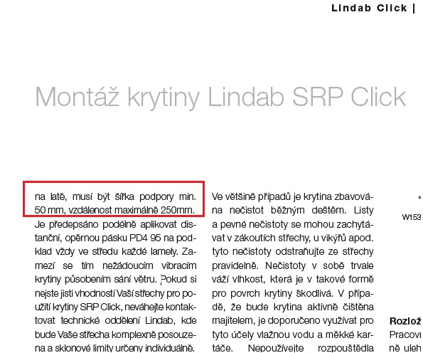

@jblaze Blachotrapez nemá v návode požadovanú šírku laty, ale ako som už písal, tak Lindap udáva min. 5cm. Ale píšu tam niečo o nejakej páske zabraňujúcej vibráciám plechu.
A je tam aj obrázok. Tak som zvedavý či to niekto používa a či to má vplyv na hlučnosť.
@roboza tie navody mam niekedy pocit ze ich prelozil translator, ale 50mm? pri plechu? no na tom by som nesetril, uz len kvoli pohybu po streche
Pod falcovany plech, a vobec kazdy plech sa dava kontaktna folia, a pod falcovany plech sava hruba a teda aj draha folia, to nie je pre srandu kralikov, ale presne pre tento ucel zabraneniu hlucnosti a urobenie dilatacie a lapanie kondenzu. Ked niekto chcel setrit a este ja dobry sklon si dal falcovaci klik, tak co uz..... Toto je strecha na trapez T18 alebo T35 idealne ktory je tuhy a lacny a z logiky veci sa neohyba vo vetre. No ale co sa s tym da spravit? Urobit podhlady, aby tlak vzduchu odspodu netlacil na krytinu a teda logicky enbude buchat. Ale folia proti kondenzu tam mala byt tak ci tak. Alebo nudzovo dat TEX skrutky do stredu, ale bude to vyzerat teda hrozne a zmysel falcovanej hladkej krytiny sa akosi strati tymi skrtkami ktore navyse budu namahane a teda ajtak casom EPDM guma odide a zacne to pretekat. Proste ked sa setri na foliach a dreve, a namieto toho sa kupi draha krytina a nevhodna na tento ucel, tak to takto dopada... Preto ja osobne falcovaci clik system nikomu nedoporucujem, vzdy lacnejsie a praktickejsie je tam dat trapez T35 ktory je tuhy a da sa po nom aj chodit.... a netreba pod neho hrubu foliu ani skoro plne debnenie, nevyhodou akurat je ze tam bbude vidno "vlnky"...
