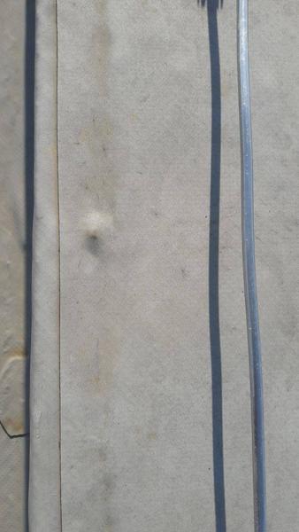

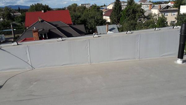

Dobry den mame rovnu strechu nema este ani rok a uz z nej nieco vychadza firma ktora to robila sa vyjadrila ze je to podla normy ale nam sa to velmi nezda Dakujem za nazor
Presne toto mame aj my...ani my to nemame ani rok a tiez sme v strese, ze ked napadne sneh tak sa spravi diera a bude to zatekat...Na jesen maju prist strechari a pozriet to...Asi sa to bude opravovat :-| Vraj to vietor povytahoval...

Problem je ze sa pouzivaju nevhodne kotvy, alebo v streche je nekvalitny/stary beton ktory sa droli a potom tie kotvy vietor vytiahne. U sestry boli z Hilty robit skusky ktore kotvy pouziju a az treti typ kotvy vyhovoval ... Ak sa pouzije spravna kotva neexistuje ze ju vietor vytiahne. Vacsinou system je dobry len realizacia je na hov....
@nicicka no skor je jednoduche tak odflaknut kotvy, ze ich vytiahne vietor... s tym fatrafol nic nema.
@mackoke @gashtaan u nas to kotvy nie su...Vraj to mozu byt klince z latovania...
@nicicka nuz, tak fatrafol za to nemoze, ze tam mate klince :)
@gashtaan No ano, len sa mi to zda take dost nedomyslene, vsak je to asi dost bezne, ze vietor povytahuje klince alebo kotvy, zvlast ked to nie je nicim zasypane. Mat fatrfafol niekde v bazene je jedna vec ale neviem ci by som si to dala druhy krat na strechu...Inak my mame Siku, ale to je to iste...
fatrafol nemoze zato ze niekto urobi zle strechu. na fotkach to vyzera ze sa setrilo,prerusovana ciara znaci miesto prekrytia,podlozky lepsie dat velkoplosne ovalne a cim to je srobovane je vo hviezdach.
@nicicka bud si ista ze to nie je bezne ze vietor vytiahne klince a ani kotvy .....
@nicicka je to folia, co tam chces domyslat? Ked to nej zarezes nozom, tak ju prerezes, ked do nej pichnes klinec, tak ju prepichnes... preto ju treba voci tymto veciam chranit. Debnenie sa ma srobovat alebo klincovat konvexnymi klincami, prave preto aby nevyliezali.
@nicicka robim PVC strechy 18 rokov , nikdy som nemal reklamaciu sposobenu trciacimi kotvami , hladate co najlacnejsie ponuky co moze byt na ukor kvality , jasne ze firma setri na materiali a potom to dopadne takto , niekto sfusuje robotu a potom vsade rozpravate ze je to zly system a druhy krat by ste si to nedali
