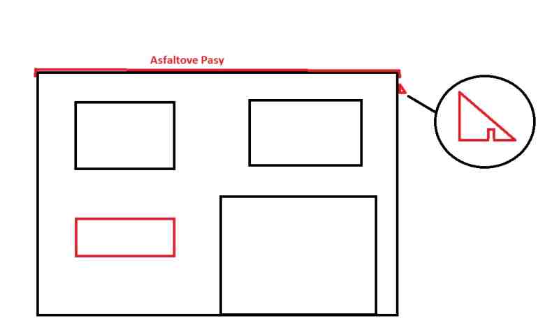

Ahojte, mam rovnu strechu, ku ktorej domontuju atiku cca koncom mesiaca. na streche su natavene asfaltove pasy. Pri terajsich vydatnych dazdoch voda steka po vonkajsich stenach, co bude sposobovat problem lebo v pondelok mi maju montovat okna a potrebujem provizorne vyriesit odvod vody. Ako to rychlo a lacno vyriesit? kupit vacsie elektrikarske zlaby a urobit z nich okapnicu? alebo vyrobit z polystyrenu profil ako na obrazku a nalepit pur penou?
@rapidek A teraz je dom bez okien? Veď keď namontujú okná, tak oknám ani stene nevadí, ak bude po nich tiecť voda. Však aj teraz po nich tečie voda, nie? Ak je to hrubá stavba, tak to je zbytočná robota.
@chrobak7 niesom si isty, ci sa posobenim tolkej vody neodlepia paropriepustne pasky. radsej robota navyse ako potom opravovat po masivnom zateceni.
@rapidek Vo vetre ti voda - dážď bude aj tak šľahať na okná. Tie striešky ti nijako nepomôžu.
@chrobak7 to je pravda, lenze je ine ked vietor zafuka a ine ked suvisle leje vodopadik
Ahoj, ak mas porobeton, mozes si nechat urobit take L-kove plechy, cca 50x50mm. Jedno rameno natriet najlacnejsim silikonovym tmelom a samorezkami nasrobovat skrz ten plech na stenu nad oknami. Alebo rovnako aj ten elektrikarsky zlab. Ten polystyren nebude nic moc, mozno styrodur, ale to bude urcite pracnejsie
@mirecmirko81 mam to z keramzitovych panelov, asi to spravim z tych zlabov
