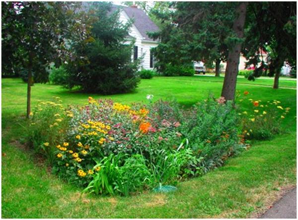

@sysell nebagatelizuj. Tu nejde o zákon ale o merito veci. Investovala čas a peniaze a vyriešiť ďažďovú vodu aby jej ostala na pozemku je už to najmenej. A prínosy sú omnoho väčšie ako to spraviť na hulváta a ešte aj pri tom porušovať zákon. @petka456 ďažďovú vodu si nechaj na pozemku. Či už ju budeš zberať a potom s ňou polievať záhradu. Pre rastliny je ďažďová voda top, prípadne to môžeš zviesť priamo k vegetácii ďalej od pozemku, môžes si spraviť malé jazierko, môžeš si spraviť ďažďovú záhradu.
