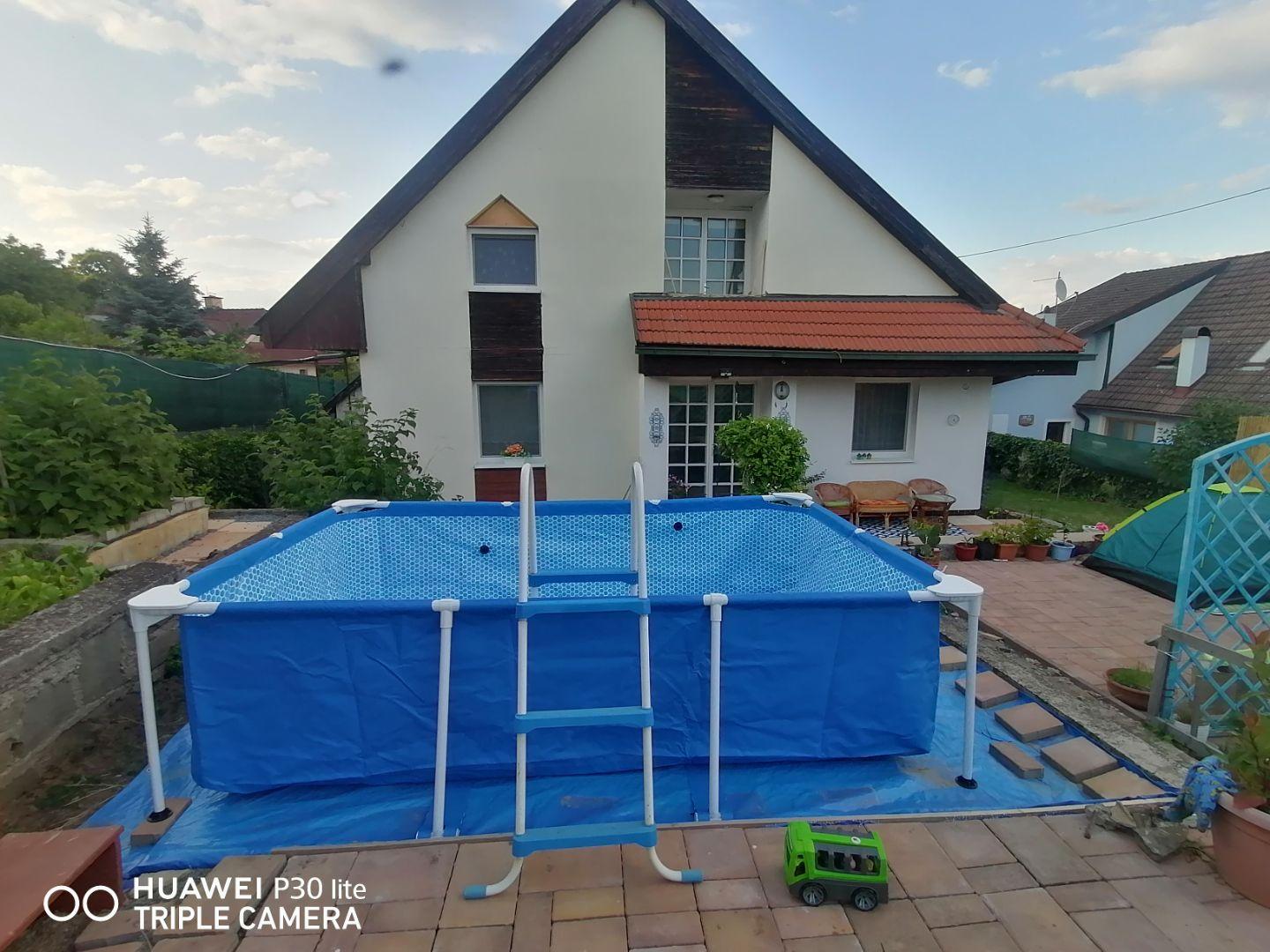

Som zufala uz prisambohu.. mam na krku velky 3 podlazny 35r dom so sedlovou strechou. Skridla palena tondach, krov bez izolacie, drevo krovu normalne bez kazov, krov ako kazdy iny zpred 30 rokov co sa stavali. Kazdy vecer kazdu chvilu daco puká, praská, som uz zrela na psychiatriu. Zaplatila som 2 roznych statikov, 1 len od stola podla projektu dom posudil, druhy tu bol osobne. Ani 1 tu nenasiel nic co by trebalo riesit. No je to riadne na nervy, normalne ze kazdych 5 min aj 2-3 x z roznych stran pocut akoby prasknutie, mam pocit ze do rana nas tu zavalí.. ČO TO MOZE BYT, dokelu, netusi nikto, prosim?? Este spomeniem ze vonkajsi dreveny fasadny obklad na dome je na J a V strane uplne stary, cely dokruteny, presušeny, odskákany, budem ho na jesen menit. Že by to ten tie zvuky vydaval??? Alebo vysusena drevena podlaha na padlasi? Lebo teraz v lete je tam cez den hadam aj 45 C hic. Sa tu uz bojim aj zaspat. Podotykam, vsade mame ultrazvuk, cize ziadne mysi, kuny, nič. Je to zvuk ako ked kracate po vrzgavej podlahe
