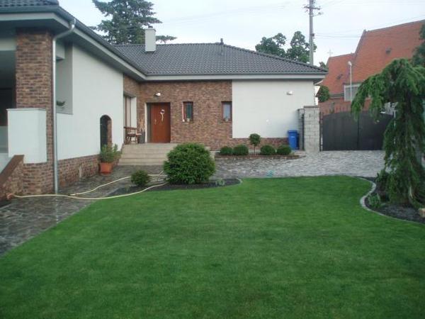

@skorica05 máte prosím fotku vašej strechy vo farbe antracit spolu s tehlovým obkladom na dome? Ďakujem veľmi by nám to pomohlo, nakoľko máme okolo domu z 2strán tehlový múr a práve zvažujeme farbu strechy (čierna alebo antracit)
