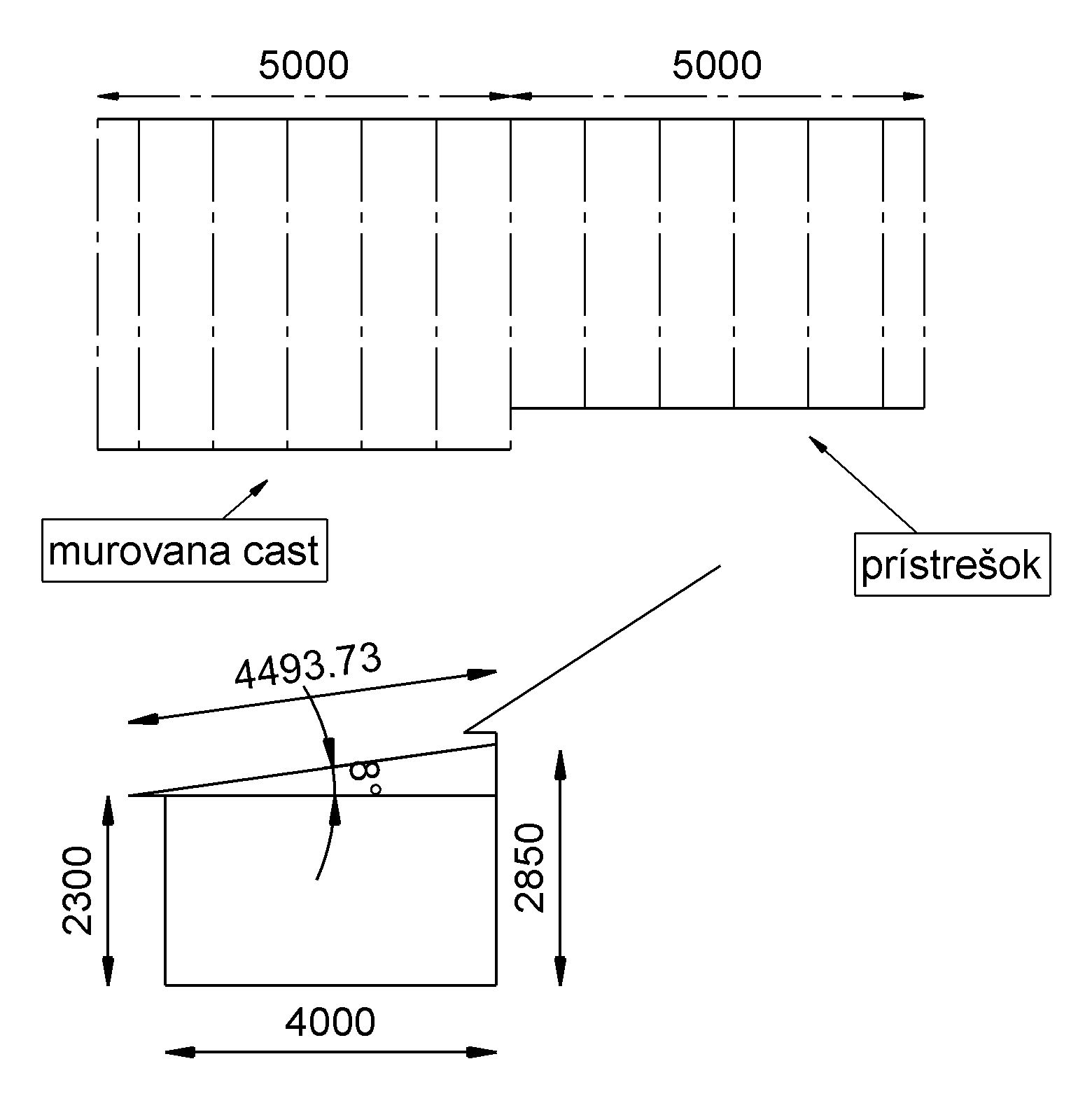

Dobry den, potrebujem poradit aku hrubku hranolov by ste mi odporucili na krov pristavby k RD. Pristresok pojde tesne pod povodnu 30stup. strechu kde su 2m snehace v 2-rade. Bude sa jednat o murovanu cast a vrch strechy bude pripevneny hranolom ku stene
@virnik27 bude jedna o stavbu do 25m2 a tu povolenie nebude potrebne. zvazujen nad krokvami o hrubke 10x15 len ci budu postacujuce
Ja mam 100x200 90cm od seba.
Tak sa opytaj statika bez stavebneho povolenia. Pripadne pogoogli a najdes aj nejake vypocty
@loksiklubos 10*15 bude postacujuce. Bohate postacujuce...ja mam 4metrove hranoly 12*6cm kazdych 80cm a su bohate postacujuce aj tie. Vela zalezi od hustoty hranolov a lát
Takze aj statik odporucal 10x15s max rozponom krovu do 90cm
