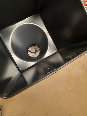

Dobry den, ako prosim Vas vyrezat diery do zbernych kotlikov? V strede su kotliky spajane a to asi noznicami nestrihnem, ked dieru posuniem na bok, tak je tam zas mala sirka. Vdaka za radu.

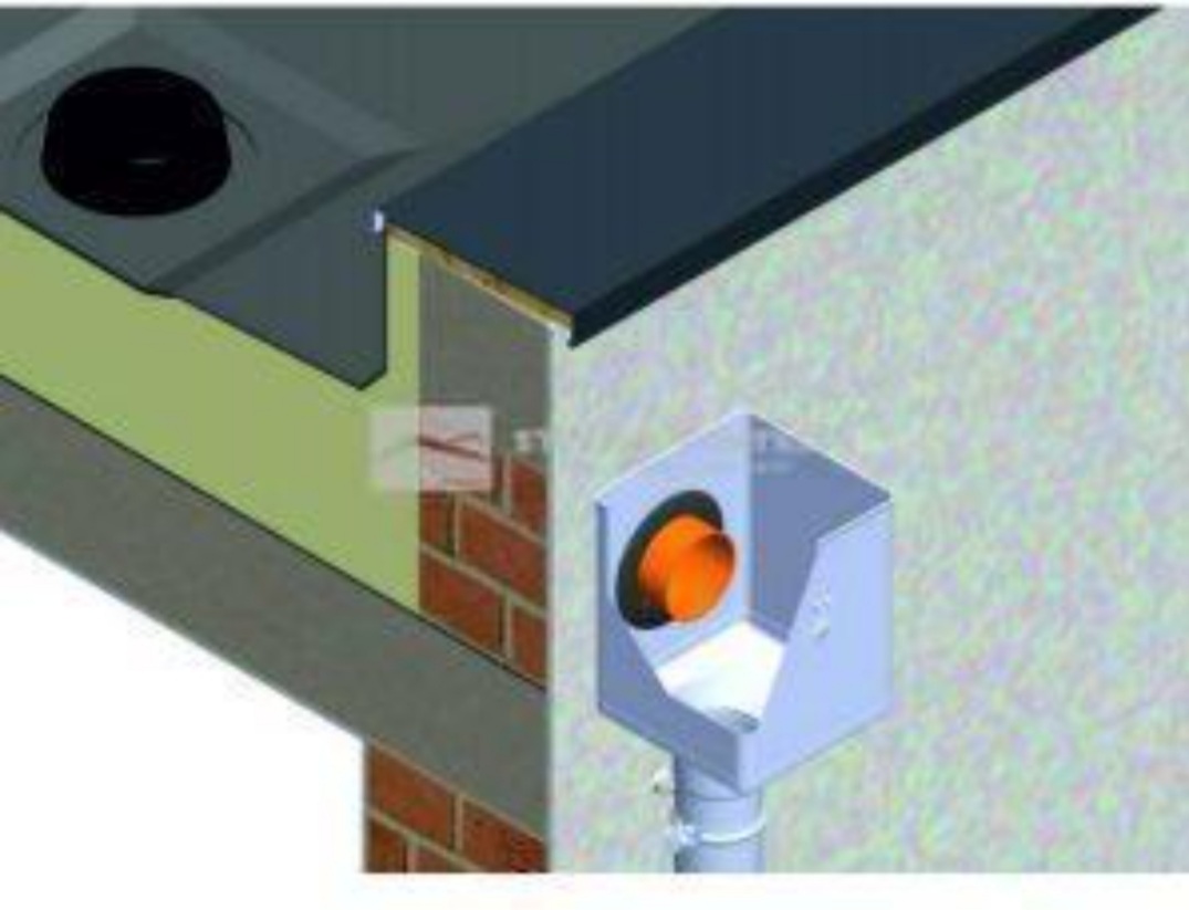

@megdesign je tam diera na zvod "do zeme", nie diera na vyvod zo steny. Ide o plochu strechu.
@michel_2 normálne spraviť dieru z boku. Korunkovým vrtákom. Treba písať tak, aby to druhý pochopil, "vo co go".

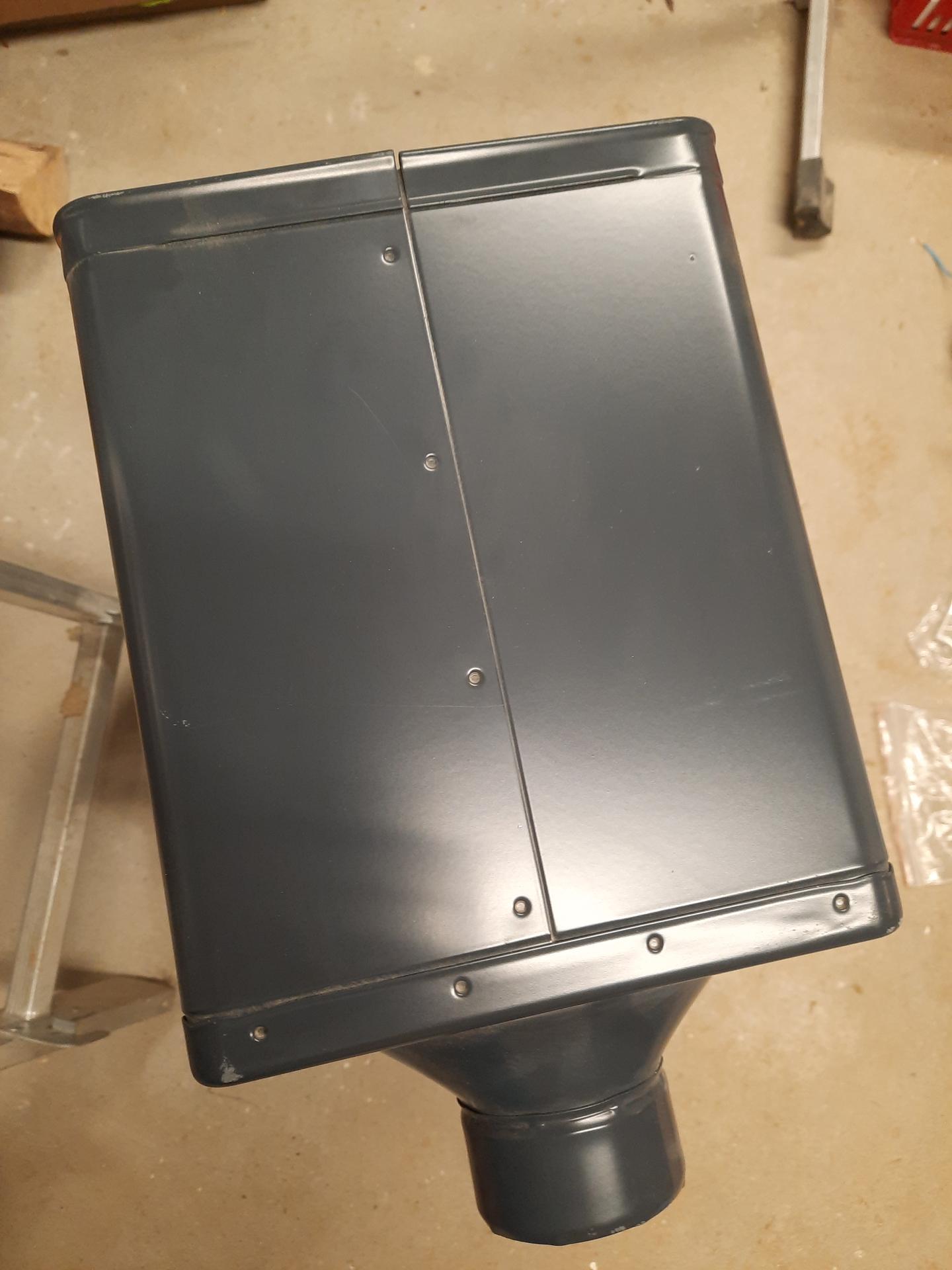

Toto co si dal obrazok je od KJG. Ti robia spoj na boku takze sa to v pohode zo zadu da vyrezat kliestami. U tohto kotliku asi niekde "udelali soudruzi z NDR chybu" - takze mas v zasade 2 moznosti - nejak to znasilnit cez ten spoj alebo to vyrezat do tej druhej, nespajanej strany...
@marekjahoda toto je excentricky kotlik od KJG, takze ina strana nie je mozna, len ta kde sa to spaja
tak teraz neviem... ja mam tiez od KJG a spoj mam na boku - ak si dobre pamatam... mozem sa samozrejme mylit...
@michel_2 prevrtat malu dieru a potom oblukovymi noznicami dostrihat na pozadovany otvor.
Tak to navŕtaj a vypidlikaj kmitkou pílou s listom na kovy...
@michel_2 je tam tesnenie. A keďže je to strana, ktorú nebude vidno, asi by som to strekol aspoň základným sprayom. Ostatné strany pred striekaním samozrejme vylepiť. Hovorí sa, že nožnicami strihaný pozink plech neskoroduje, ale podľa skúseností to je hoax.
