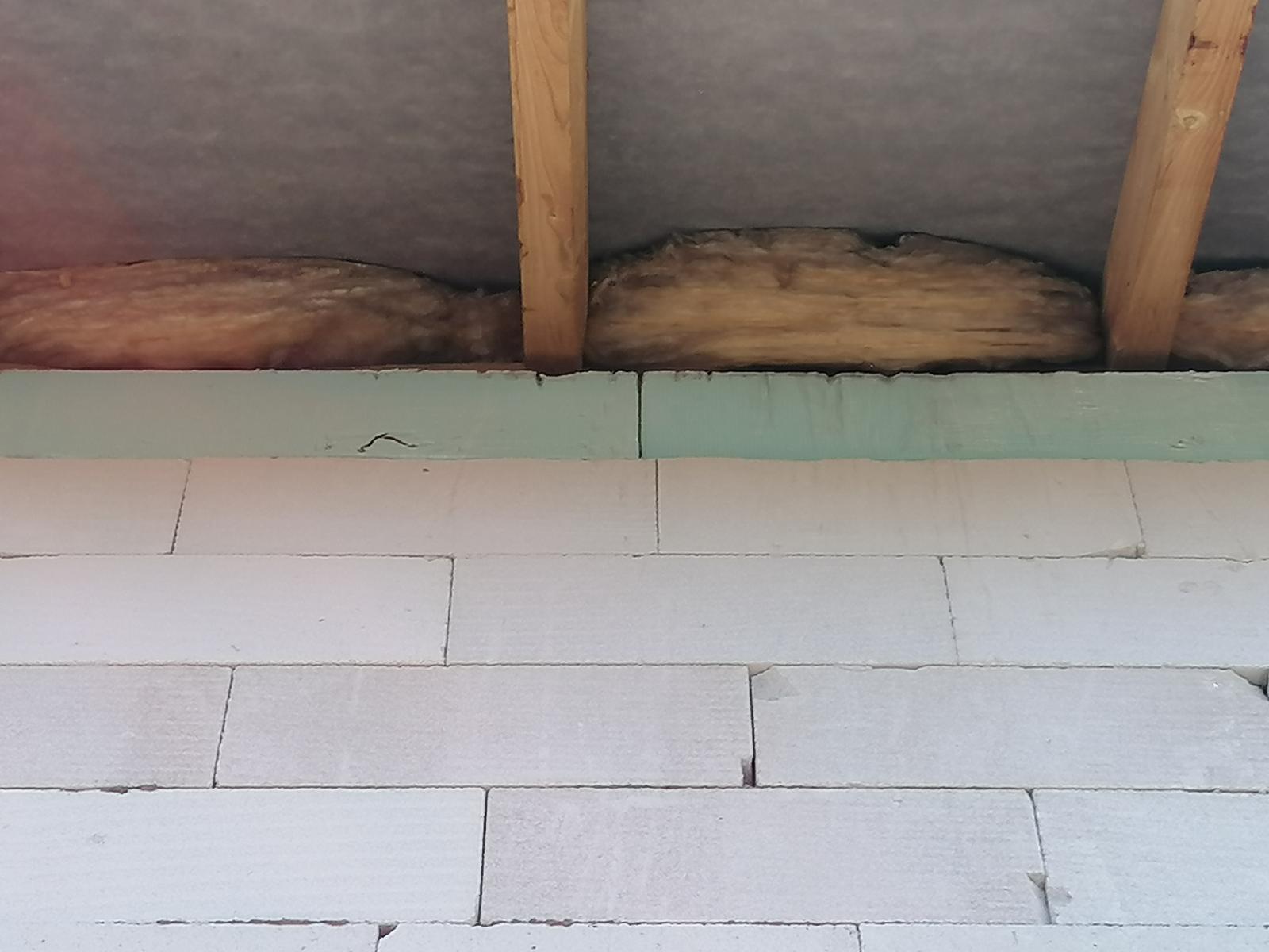

Zdravim lidi. Neukamenujte prosim.. Radte 😂 Robim podkrovie a jasne bez chlapa. Ako mam prosim vyplnit priestor medzi krokvami aby som tam mohla dat vatu na zateplenie.? Polystyren moze byt? Ak ano kolkatka? 🙂

@tinta5 Daj vatu odpusta nepresnosti ked je vacsia ako medzi krokvami. Nabi klince alebo si kup sponkovacku. Pripevni koniez spagatu a zacni davat vatu a spagat cikcak prestrikuj podrzi vatu .
Myslil dole. Pridavam foto
@tinta5 vatu hlavne velmi nenatlacaj. Znizuje sa tym jej izolacna schopnost.

@tinta5 no veď to máš pekne, len to trošku ponaprávaj a je lepšie keď trošku pretŕča cez múr smerom von. Následne pri zateplený dáš EPS, Vatu to je jedno čo, až po strešnú fóliu. A je, žiaden problém. oprava, ty tam máš pomúrnicu ak dobre vidím a ide ti o ten kúsok medzi pomurnicou a koncom múra. Ja tam mám narezané klinky EPS nakoľko aj zateplenie fasády je z EPS. A chytané sú terčíkmi do pomurnice. Keď sa podarilo krivo odrezať tak som vypenil.
