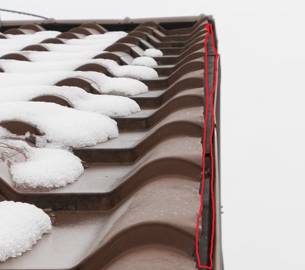

Ahojte, klampiar mi na streche odstrihol prilis velky kus plechu na boku strechy (vidte foto). Cez danu medzeru mi podliezaju a hniezdia vtaky. Vedel by mi prosim niekto poradit ako by sa to dalo opravit? Mna osobne napadli iba 2 moznosti: - gumenym kladivom zbuchat/ohnut plech (krytinu) smerom dolu aby ho vtaky nepodliezli. Ak to vobec pojde... - vymenit dany kus plechu a zastrihnut ho nanovo a poriadne, az pri kraji. Napada prosim este niekoho nejake ine, mozno lepsie riesenie ako to opravit? Dakujem.
Dat si ohnut L listu napr.3x3 cm vo farbe strechy a priskrutkovat.

@sanoba je to sfušované. Pokiaľ sa to ešte dá opraviť, tak tam skús vložiť takúto závetrovú lištu:
@viktor811 Toto vyzera ako celkom dobry napad, myslim, ze by som bol schopny to tam vlozit. Ako to ale prichytit? Priskrutkovat? Ci radsej prilepit trebars Mamutom? Dakujem za tip
@brapene No bohuzial som si to vsimol ked uz bolo neskoro. A toho fusera mi je aj zbytocne volat aby to opravil, radsej si to opravim sam.
@sanoba Tie závetrové lišty sa buď skrutkujú alebo klincujú z boku do dreva - záklopu.
@viktor811 @sanoba ja by som tam doplnil len hornú záveternú lištu... spodnú tam už máte ak dobre vidím.... napr. https://www.strechy-eshop.sk/zavetern...
Sprav to ako ti kreslil viktor811 ale daj si to ohnut tak ze to nasadis na povodny plech a podsunies pod krytinu a zboku naskrutkujes kedze asi bocny plech nevyberies. Ak sa da nahodou demontovat tak plati jeho riesenie.
@wolodymyr Myslim, ze ten bocny plech by aj siel vymontovat. Len pre istotu, pouzit by som teda mohol tuto zaveternu listu, ktoru mi odporucil jankevely (https://www.strechy-eshop.sk/zavetern...), ktoru si dam ohnut a pouzijem ako odporucas, ano? Dakujem pekne za tip
@sanoba @jankevely Ti dal chybný odkaz na lištu - od ti dal na lištu ktorá sa dáva NA krytinu. Ty potrebuješ POD krytinu, jedno z týchto: https://www.strechy-eshop.sk/zavetern... alebo https://www.strechy-eshop.sk/zavetern... Pozri si rozmery, ktorá sa ti vojde pod ten kraj plechu. Prípadne lepšie by bolo dať klampiarovi vyrobiť lištu na mieru, aby si mal istotu, že ti nebude zatekať medzi lištou a krytinou. Čím hlbšie bude ten plech pod krytinou, tým lepšie. Ale na konci (pod krytinou) musí mať ten spätný ohyb, ako vidno na obr. od viktora.
@chrobak7 ale ved pod krytinou na fotke ma plech... jemu staci dat nad krytinu plech ak chce zamedzit vstup proti vtakom....
@chrobak7 @viktor811 bud som slepý ja alebo vy, čo mu tu riadite listu pod plech. Pretože pod plechom tam listu ma presne takú ako mu tu riadite... Treba to zakryť vrchnou krycou lištou a priskrutkovat z čela.
@topfield Ano, spodnu zaveternu listu tam mam. Ten napad so zaveternou listou na krytinu (https://www.strechy-eshop.sk/zavetern...) sa mi celkom paci, nakolko aj montaz by bola uplne jednoducha.
@sanoba ja by som zaveternu listu pekne zrovnal, tym by sa pritiahla k plechu a ten by som skusil prihnut nadol... nic by som tam nepridaval a za hentaku robotu by som sa urcite klampiarom nazyvat nenechal 😞
@jankevely @topfield Môže byť, že to vidím ja zle, obrázok nie je až tak kvalitný. Mne sa zdá, že tá vetrová lišta je len na boku, že pod tým orezaným plechom sú len dosky. Ale môžem sa mýliť. @sanoba Máš lištu aj pod tým orezaným plechom? Alebo to, čo tam vidíme, je záklop? Pravdou je, že pôvodne si sa pýtal len na vtáky, nie na plech. Ak tam ten plech máš a chceš riešiť iba vtáky, tak ti stačí dať tam také plastové zábrany proti vtákom, napr.: https://www.estrechy.sk/detail/1495-A... alebo takýto https://majstertesar.sk/vetraci-pas-m... Prípadne k tomu otvoru, ktorý je pod tým zrezaným plechom nainštalovať takéto zábrany: https://aderyn.sk/produkty/hroty-prot...
No neviem ale mne príde najlepšie riešenie dať tam tú lištu a tým by si vyriešil aj medzeru aj tú krivosť
@chrobak7 Ano, lista je aj pod tym orezanym plechom, konkretne tam je presne toto: https://www.strechy-eshop.sk/zavetern... S tym plechom som sa asi nepresne vyjadril, pardon. Problem je, ze vtaky mi hniezdia pod tou krytinou (pod tou zle zrezanou vlnou na kraji). Nad tymi hrotmi som uz davnejsie uvazoval, len som neprisiel na vhodny sposob ako ich tam pripevnit. Alebo sa to kludne moze prisrobovat do tej medzery medzi krytinou a bocnym plechom, tak ako som to "zakreslil" na obrazku dole? Tie vetracie sietky a profily poznam a mam ich aj namontovane, na spodu strechy, aby vtaky nepodliezali pod tie vlny krytiny. Na tento moj konkretny problem si ale neviem celkom predstavit ako by som ich pouzil, nakolko musia byt fakt pevne o nieco prichytene. Nehovoriac o trvacnosti materialu, nakolko je to plast a bude na to prazit slnko + dazd + sneh. Tieto sietky a profily sa asi skor davaju pod krytinu. A uz sa mi stalo, ze vtak sa mi normalne zahniezdil pod plechom, napriek pouzitym sietkam a profilom, proste nasiel jedno slabsie miesto, oprel sa uz bud o sietku alebo profil a zahniezdil. Mlade sa vyliahli ale nemali tolko sily co dospely vtak tak tam vsetky vykapali.
@sanoba Dal by som tam záveternú lištu na krytinu (zaveterna lišta pod krytinou tam už je) a to z viacerých dôvodov: 1. Vtáky, hmyz, kuna ... je ten by som povedal menej závažný problém 2.Podfúknutie krytiny a nafukanie snehu a vody ... . Časom tam napada všetko možné, začne hniť a to difuzna folia nerozdýcha. Ale rád by som videl ako ste sa rozhodli a ako vyzerá výsledok 🙂 pekný deň prajem
@hancisk Spravil som to presne ako odporucate, dal som tam zaveternu listu na krytinu. Odfotit to bohuzial uz neodfotim, vyzera to ale dobre, minimalne od spodu si clovek nic nevsimne, ze tam bol dodatocne pridavany dalsi plech. Kazdopadne vyzera, ze to pomohlo, vtaky mi tam prestali chodit, nasli si ine miesto na ktore som tiez daval rovnaku zaveternu listu 🙂
@sanoba ono toto bolo trošku odflaknute pokrývačom ale stáva sa že proste krytina občas vychádza tak blbo že to proste inak nejde a v tom prípade je najjednoduchšie použiť aj tu záveternú lištu na krytinu. Ja si robím strechu sám a presne toho som sa obával že výjde krytina tak že na konci ostane vrchol vlnky krytiny na okraji tak som sa pýtal pokrývačov že ako tak toto bola jednoznačná odpoveď, žiaľ podľa výkresu ak to nejako nepočarujem mi to presne takto výjde 😄 náhoda je sviňa
