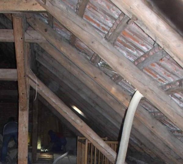

Zdravím, mám v pláne vybudovať izby v podkroví a tym pádom potrebujem mať v poriadku strechu. Z vnútra môzem vidieť krytinu ktorá je na latách a laty na hradách. Nič viac. Aké mám možnosti okrem toho aby bolo treba dať dole krytinu s latami a na hrady dať napr. OSB dosky, na ktoré pôjdu zas laty s krytinou ? Foto pre lepšiu predstavu.

@magda3273 Ja by som povedal, že dať zospodu plný záklop (riadne ho uchytiť na tie krokvy), na to závesy na SDK profil. Medzi tie závesy nastriekať striekanú izoláciu, prípadne uložiť minerálnu vlnu. Potom na tie závesy nainštalovať CD profily a na to nakoniec vrstvu SDK. A niekde medzi to ešte izolačnú fóliu proti vlhkosti. Asi medzi krokvy a plný záklop. Ale verím, že to niekdo ešte vyĺepší.

@magda3273 ked vidim tu krytinu a krov, nic okrem zhodenia krytiny a lat by som neriesil.
Pokial su hranoly vo vybornej kondicii tak by som isiel do cesty zhodit krytinu dat poistnu kontaktnu foliu kontralaty laty a novu krytinu. Tymto spracis dobry zaklad na dalsie destrocia. Medzi krokvy izolacia a aj pod ne a na zavesy alebo inu konstrukciu bud sdk alebo tatransky. Moznosti je vela co mozes urobit... len musis poriadne zle sa to opravuje.

@magda3273 všetky rady sú správne, ale ked sa pozriem na tie škridle zospodu, tak už majú to najlepšie za sebou. Zhodiť krytinu a latovanie, natiahnuť foliu, nabiť laty a položiť novú škridlu. Ostatné sa potm už bude robiť zospodu... A popri tom zaškridlovaní si niekde nachystať šarmantný vikier a nejaké strešné okná..
Pri všetkej úcte k diskutérom, toto by som riešil sodborníkom na mieste.... nejaký stavebný inžinier

@magda3273 Toto je už pomerne stará strecha s krovom. Ešte dosť vydrží, ale to vďaka tomu, že je dobre vetraná. Tá výstavba sa dá urobiť rôznymi spôsobmi, ak však sa bude dávať krytina dole, tak je pravdepodobné, že sa jej značná časť znehodnotí. Ale bez jej demontáže sa to nedá urobiť "podľa pravidiel". Taktiež to bude stáť značné prostriedky. Takže otázka je, či ste pripravený na rekonštrukciu strechy, alebo potrebujete urobiť nízkonákladový obývateľný priestor aj za cenu zníženia životnosti pôvodnej strechy (krovu).
