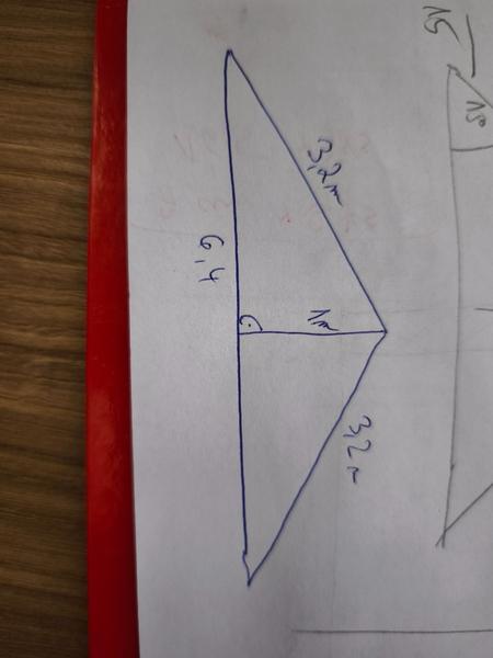

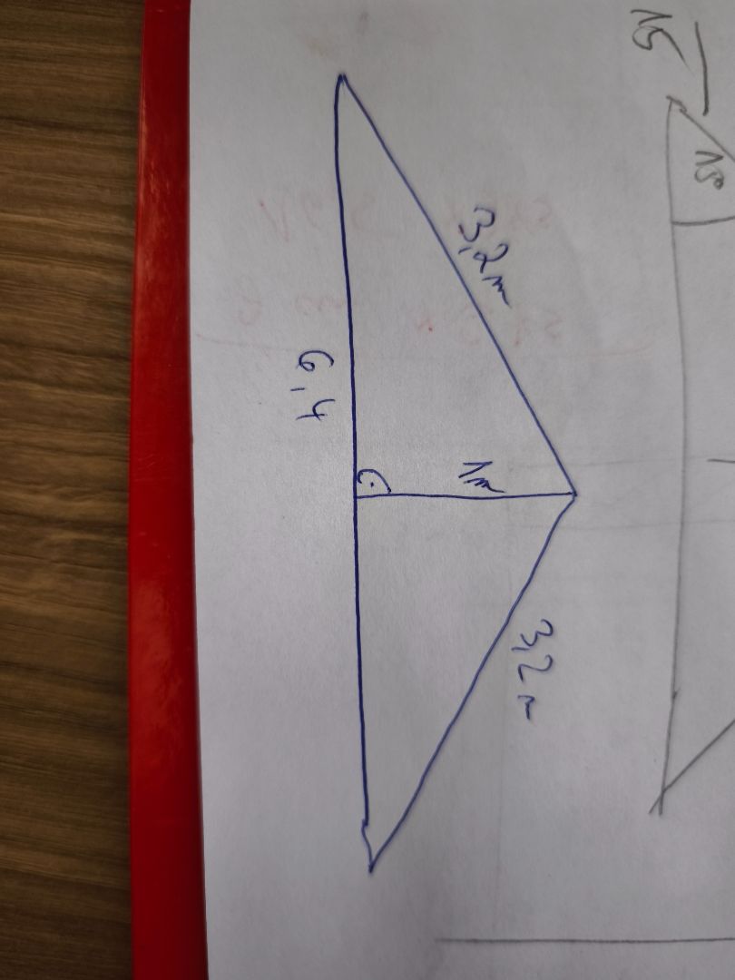

Zdravím, Mam Ackovu strechu, jej rozmery sú na ob… @vikinger najlepsie by to bolo dat si riadne sprojektovat. Takto to realizovat odoka narobi viac skody ako osohu.Odpoveď na príspevok od vikinger:
Zdravím, Mam Ackovu strechu, jej rozmery sú na ob… @vikinger Daj vrcholový väzný trám 15/15 a hneď pod to vrcholovú klieštinu 2x5/15.Odpoveď na príspevok od vikinger:
Zdravím, Mam Ackovu strechu, jej rozmery sú na ob… @vikinger Pri týchto rozmeroch a predpokladanom zaťažení (škridloplech), aj keby si nedal žiadne klieštiny, tak nič sa nestane. Ak ale máš drevo, tak nejaké malé klieštinky tam daj. Zaistí to horné krokvové "kačky". Vrcholový väzný trámik nedávaj - zbytočne vyhodené peniaze, v tomto prípade.Odpoveď na príspevok od petersd:
@vikinger Pri týchto rozmeroch a predpokladanom z… @petersd dakujem a do akej výšky? približne do 1/3? Stačí z jednej strany? alebo najlepšie z oboch stran? DakujemOdpoveď na príspevok od vikinger:
@petersd dakujem a do akej výšky? približne do 1/… @vikinger 1/3 stačí až, až. Na klieštiny použí hrubší hranolík, aby si mohol do ňho urobiť "karba" a napojiť na krokvu rzv. preplataním. Aby klieština nedržala na krokve iba z boku a na skrutke, ale aby v podstate aj podoperala krokvu proti pehnutiu, pri zvislom tlaku na ňu. Pri takom spoji Ti úplne stačí dať jednu klieštinu na príslušný par krokvy.
