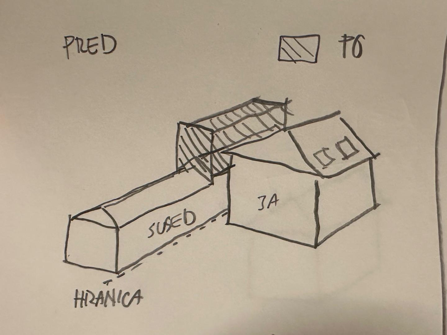

Ahojte, je nejaka sanca, ze stavebny urad povoli vystavbu 7 m vysokej steny 0,9 m od mojho domu ak s tym nebudem suhlasit? V skratke: Sused kupil stary dom na malom pozemku s tym, ze ho chce zrekonstruovat a zobytnit podkrovie. Kedze chcem so susedmi dobre vychadzat, tak som s takymto navysenim jeho domu suhlasil a po cely cas ked chystal projekt som mu roznymi drobnostami vychadzal v ustrety. Ked ma po 2 rokoch konecne oslovil stavebny urad aby som ako ucastnik konania zaslal pripomienky, tak som zistil, ze namiesto slubovaneho obytneho podkrovia ma tesne vedla mojho domu stat 3 poschodova budova. Samozrejme som napisal pripomienky a vyjadril svoj nesuhlas, ale kedze mam este do pondelka cas, chcem sa opytat aku pripomienku by ste k tomuto projektu dali aby urad toto stavebne konanie zastavil. Namietal som, ze mi zatieni stresne okna a pozemok. Ze budovu navysil v rozpore s uzemnym planom (roznymi fintami ju zvacsil takmer na dvojnasobok), ze jeho mur sa ani neda zvysit, lebo by zasahoval do mojej strechy. (Predtym mal oba domy jeden majitel a takto "vtipne" to postavil.) Vypovedal som so susedom vsetky zmluvy, ktore mu umoznili dom takto zvacsit a dal som to na vedomie stavebnemu uradu. Prikladam priblizny nakres. Napada vas este nieco na co som mohol zabudnut? :-)

@chrobak7 Ty v tom náčrte vidíš svetové strany?
@kejsix A načo by mi boli svetové strany?
@chrobak7 Keď vieš, kto komu tieni.
